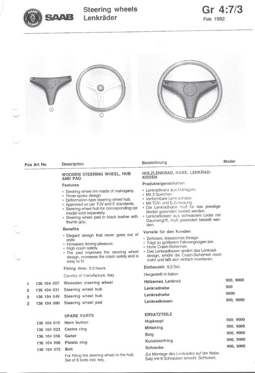

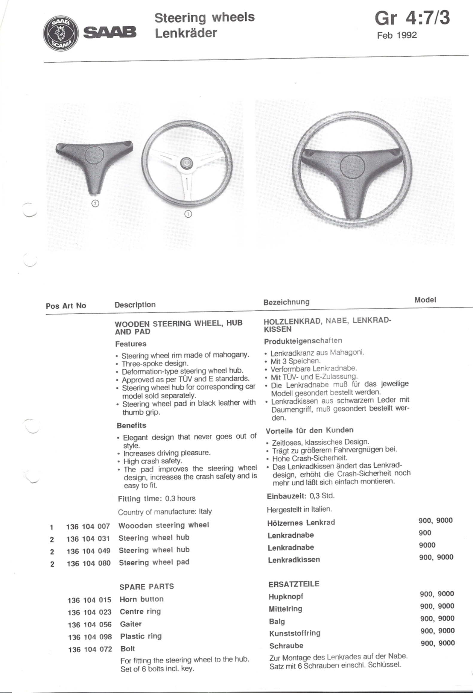

Vielleicht hilft das ja schon
ABEs Lenkräder Classico.pdf
Ist ja ganz nett.
Aber ich glaube nicht wirklich, dass einen Prüfer so eine reine Handelsliste irgendwie interessiert.
Ihr habt Probleme :eek: wir haben uns ein original Zubehör Lenkrad eintragen lassen, welches nicht mal vorlag. Nur der Saab Prospekt war da, ohne ABE, ohne alles... :flute:
Läuft unter: auch genehmigt....blablabla und der Durchmesser :cool: Kann also hin/her switchen :top:
:rolleyes: ...welcher Prüfer prüft das? Schon mal erlebt?
Ja Patrick, wenn ein Prüfer etwas mitmacht, geht alles. Das Problem besteht ja hin&wieder eher darin, auch einem unwilligen Prüfer eine Eintragung abzuringen. Dies einfach deshalb, weil manchmal im Umkreis einfach alle so drauf sind.
Ist ja ganz nett.
Schon klar, das es kein amtliches Dokument ist. Aber mit der dort eingetragenen Nardi ABE Nummer E 329 könnte er, so er Willens ist, diese aufrufen.

Ich freute mich sehr über die Kopien in Papierform. Schreibe Dir dazu noch eine PN. Vielen Dank! :)
