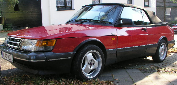

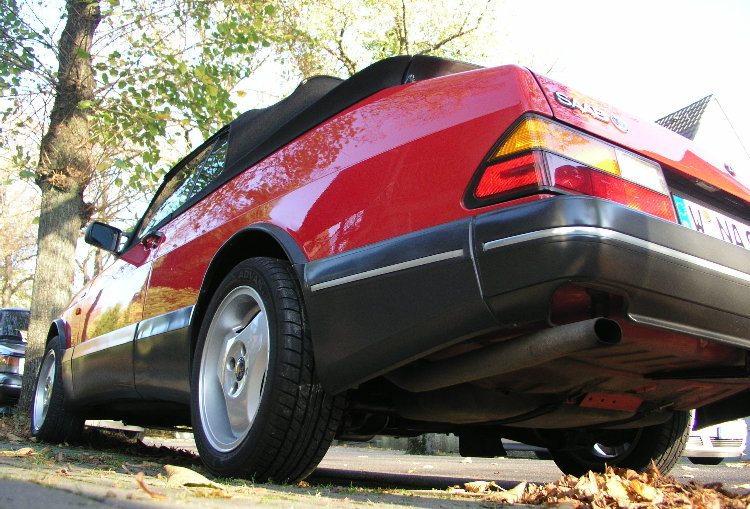

So, bin wieder zu Hause und wie angekündigt zwei Fotos vom Lenker-auf-der-falschen-Seite Mobil.
diese felgen sind immer wieder ein traum!
kirsch oder talladega?
danke :smile:
danke :smile:
Talladega.
