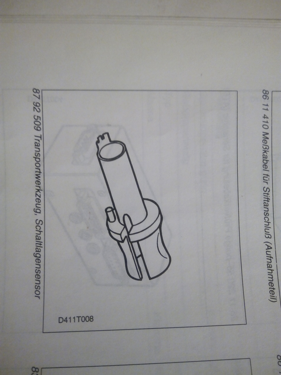

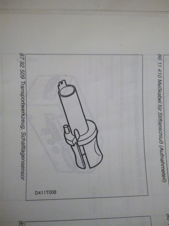

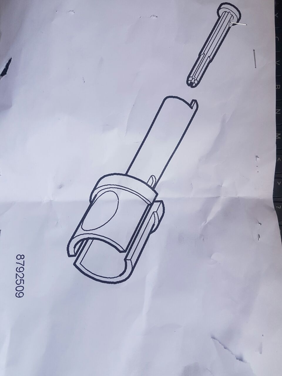

Er hat jetzt das folgende Spezialwerkzeug auftreiben können, bei dem aber der Pin für innen rein fehlt. Hat den zufällig jemand?

der Pin für innen rein, ist ein Bauteil(die Welle vom SLS)Werkzeug wird zur justierung eingesetzt bzw über die angedeutete Welle (pin für innen rein) gestöbt.

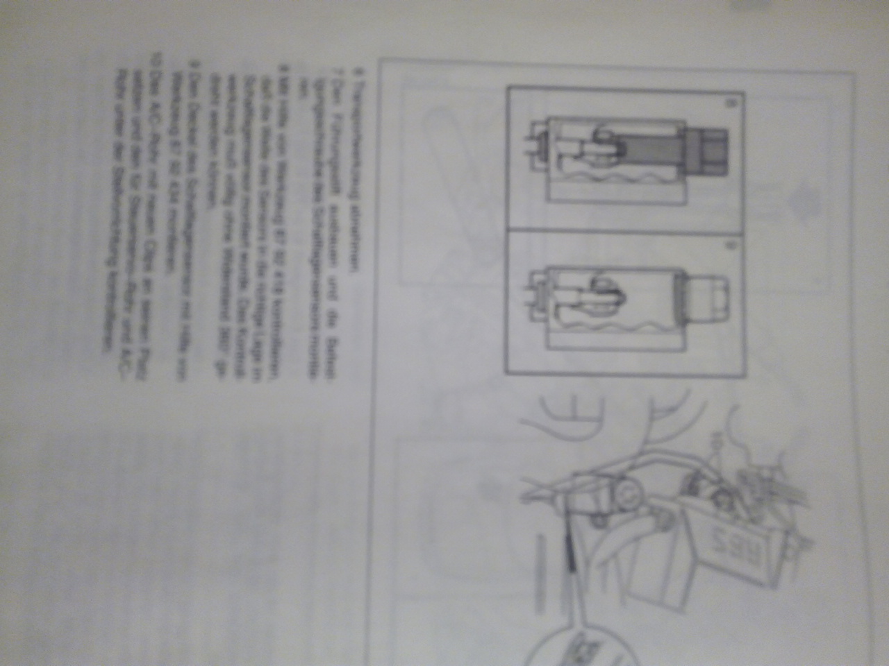

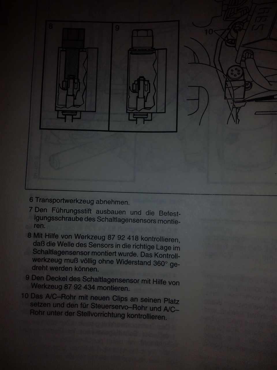

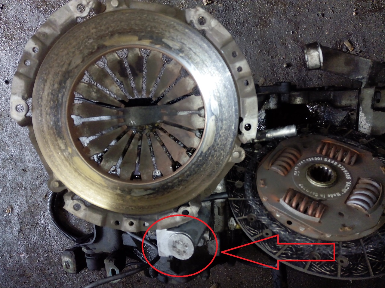

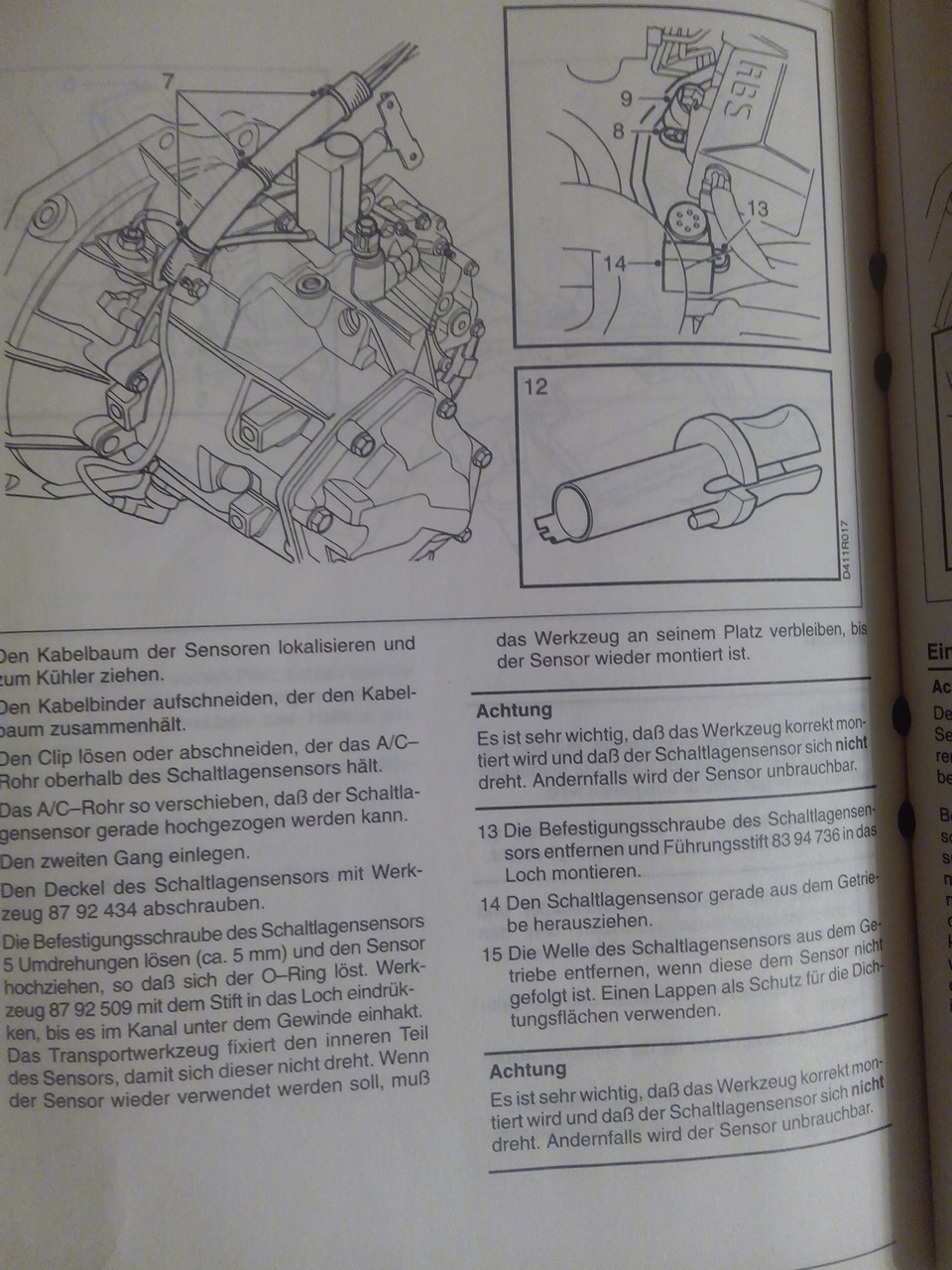

IMG_20161011_1948511.thumb.jpg.cdec2ef8b52649b81ede90607f58c71c.jpg IMG_20161011_1951311.thumb.jpg.38ec3dfb743d83434c0992ad48334c44.jpg IMG_20161011_1953141.thumb.jpg.e7b5cfed2c31c7b72a8ae03a442cbbbc.jpg IMG_20161011_1954101.thumb.jpg.1f75d851b60a5a54389917af07d89bf1.jpg

dann wurde wohl der Pjn auf meinem Bild2 vergessen, und auf Bild Nr4 kann ich mir auch nicht vorstellen wofür.
okay...........Unterlagen sind vorhanden..:top:
Aber in Bild 1 als Punkt 7 beschrieben? Wird demnach statt der Befestigungsschraube eingesetzt. Oder stehe ich auf der Leitung? Hast du irgendwas mit der Nummer 83 94 736 bezeichnetes?
Edit: Und Bild 3 Punkt 13 das einsetzen.
Steht doch sogar im Text den du abfotografiert hast (Bild 3), links unten letzter Absatz. Also scheint man den schon zu brauchen.
ich habe nicht's von all dem Kram gelesen, nur nach der Werkzeugnr gesucht----------> Fertig------->Foto! ---->ab für erik
das Gleiche gilt für die anderen Seiten!
Bild 4 betrachtet und aus der Erinnerung den Inhalt des Lagensensor vor augen geführt, im Gedanken den Verschlussdeckel weg, dann den langen Stift vor dem geistigen Auge u die klare Ansage das 87 92 509 ein Transportwerkzeug ist.
nicht mehr u nicht weniger
