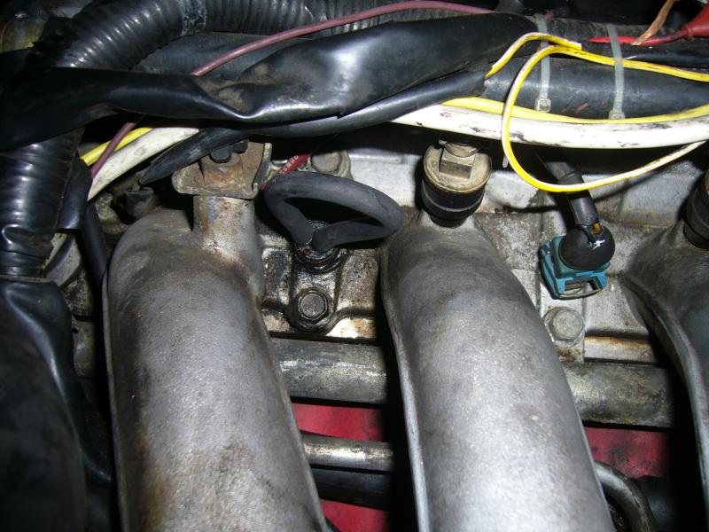

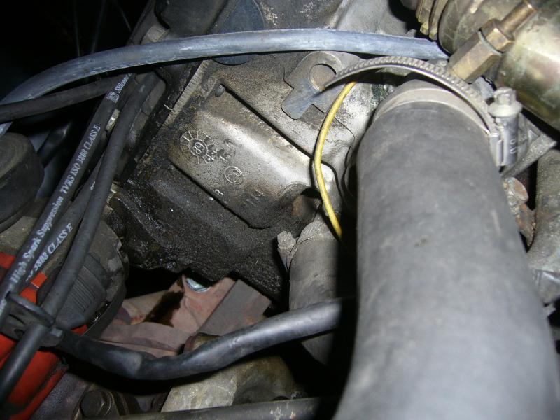

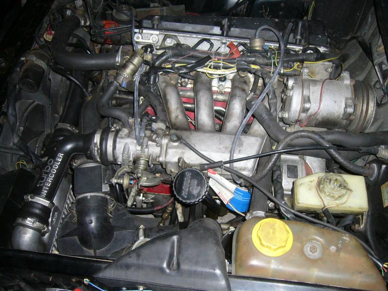

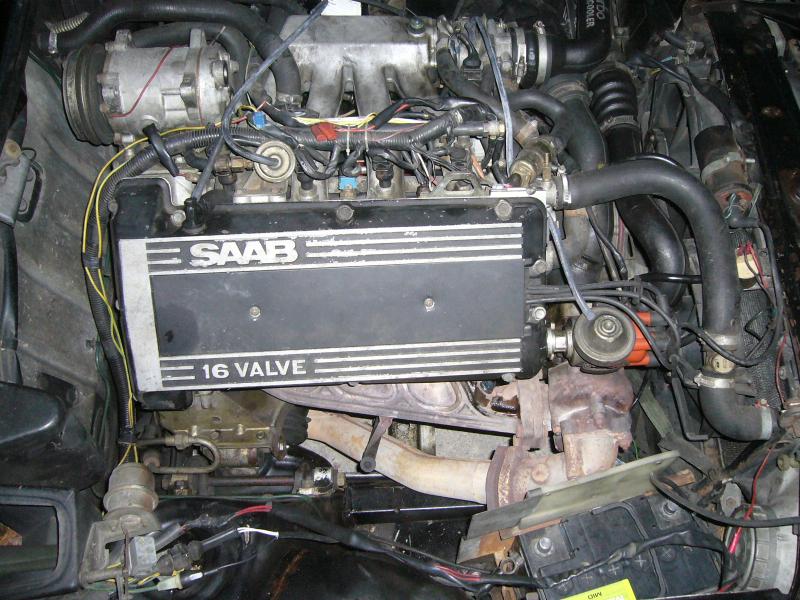

Bitte sehr, mein neuer Liebling in Nacktaufnahme!
Also für mich sieht das wie ein Leerlaufdrehsteller aus, den Zusatzluftschieber aus dem 8v würd ich blind allein über Allergiesymptome an der Haut feststellen ;-)
Auf Bild 3 ist das "89"er Zeichen nochmal, weiß einer was das bedeutet?
Ebenso unklar ist mir noch der linke Anschluß mit zwei Unterdruckabgängen auf Bild 4, keine Ahnung wo der hinführen sollte/müsste/könnte....
89 ist das Baujahr von dem Teil. Produktionsmonat ist als Punkt auf der Skala zu sehen, wenn ich richtig sehe Juni (6 Uhr).
Bild vier ist von der Abgasrückführung.Dann hat er mal einen neueren Kopf bekommen.das ist ein Datumsstempel vom Guss.Und er hat einen Leerlaufdrehsteller.84er sind leider nicht so einfach zu adaptieren, wegen der Regelung.Mein 84 hat Lucas inside, war aber auch nicht wild, bis auf das Drehzahlsignal.Da wollte er erst nicht so recht.
