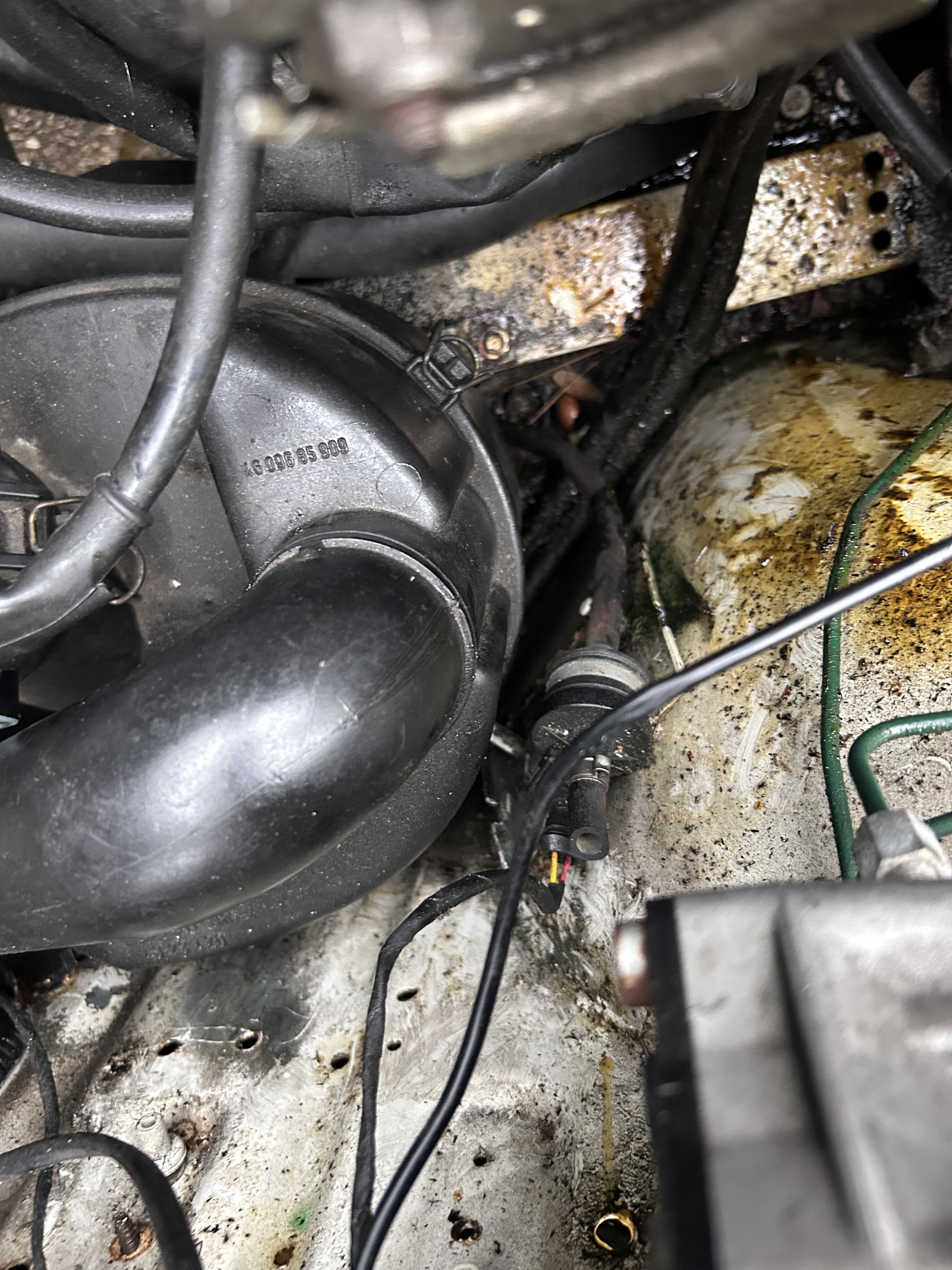

Hallo Freunde, hänge mich hier mal ein. Habe auch das EGS verbaut, 24.001.
Habe einige Fehler beseitigt, unlängst. Die Sicherung in der Plus Leitung von Klemme 15 (Zündspule) zum Steuergerät des EGS war defekt, und die Lötstelle an der Signalleitung der Lambdasonde vorne links war auch abgefallen.
Das wieder montiert, konnte ich allerdings dennoch keinen großen unterschied im generellen Motorlauf feststellen. Merkt man da überhaupt was? Wenn ich jetzt zum Beispiel einfach das Steuergerät abziehen würde?

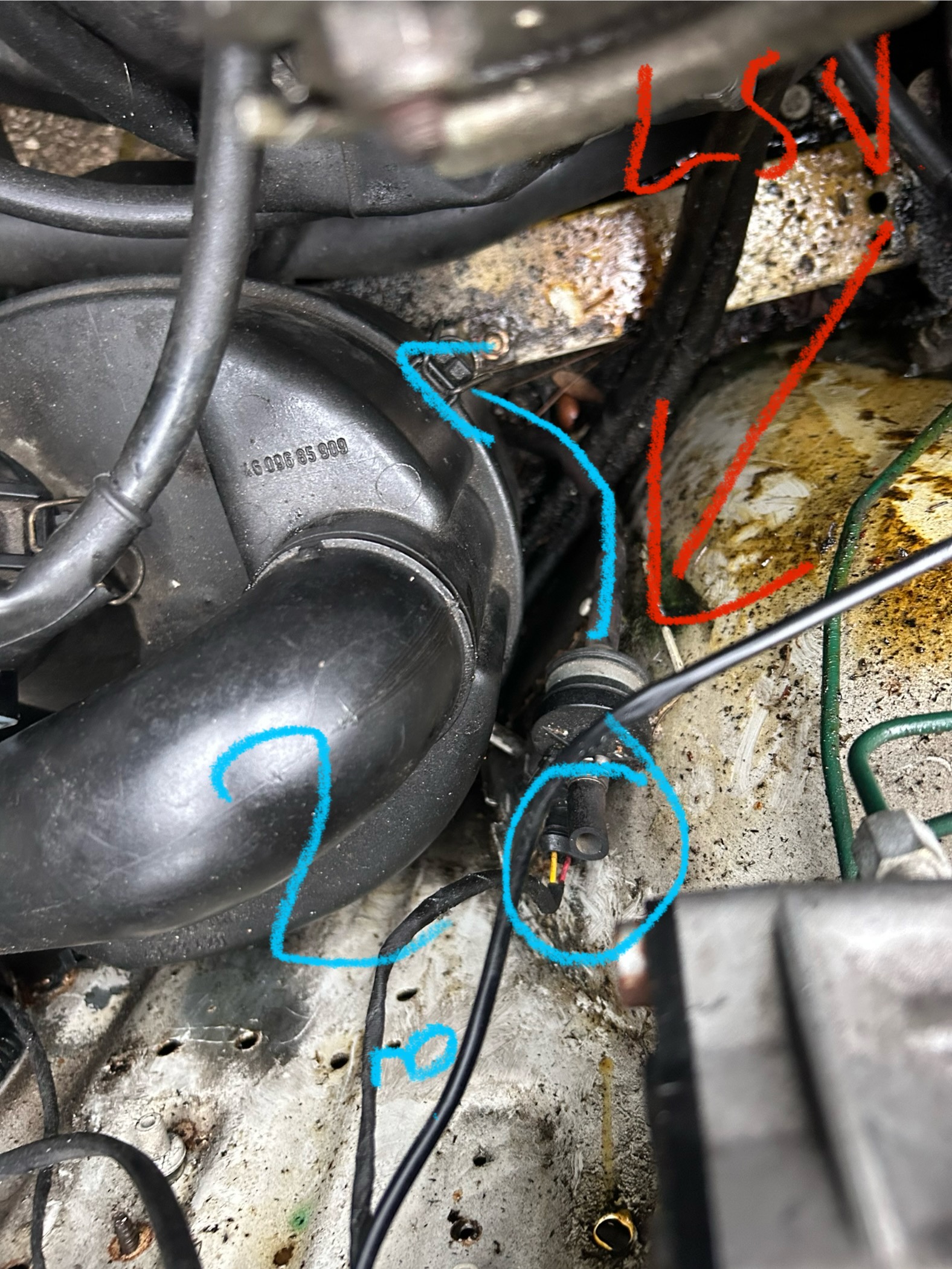

Ich habe vorne links das Luft-Steuerventil (laut Anleitung). Siehe Bild. Der Schlauch, der unter dem Luftfilterkasten verschwindet, hat am Ende einen Filter dran und liegt einfach nur da rum. Auf der anderen Seite des Ventil ist allerdings nichts. Siehe Bild. Müsste das nicht auch irgendwo hingehen? Wie soll denn ein Ventil funktionieren, wenn da nichts dran ist?

In der Einbauanleitung zum EGS steht irgendwas von wegen, die eine Seite müsste zum Aktivkohlefilter… Aber sowas habe ich doch gar nicht?
Punkt B
Ag Arthur
Sollte ganz vorn links, direkthinte dem linke Blinker sitzen.
Dorthin geht auch die Be- & Entlüftung vom Tank.
Und da müsste der Schlauch dann ran ?
Das obere Ende?

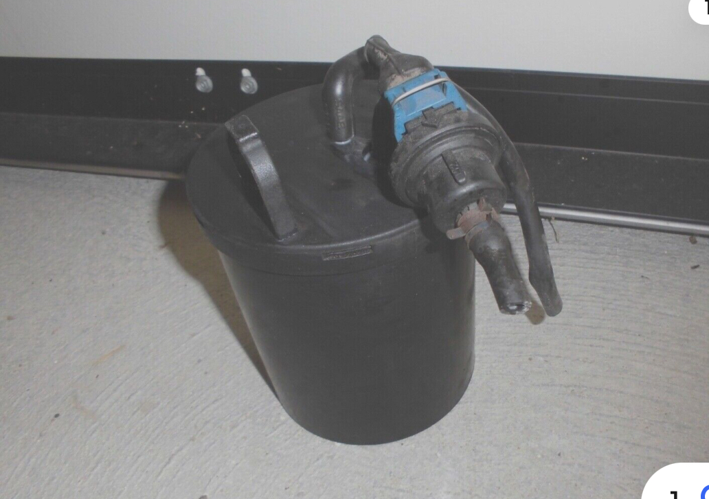

Ist das dann das hier? Wo kommt dann diese abgepetzte Leitung genau ran ?
Der Aktivkohlefilter.
Die Leitung gehört zur Tankentlüftung und ist nicht nur zur Erreichung der EURO2-Abgasnorm obligatorisch.
Ich vermute mal, ich fahre gerade ohne
Euro 2 in diesem Zustand ? Wie klappte dann die AU vor 3 Wochen?
Könnte dies auch im Betrieb zu Schwierigkeiten führen, wenn da die Schlauchverbindung unterbrochen ist ?
...Wie klappte dann die AU vor 3 Wochen?...
Die AU wird im Warmzustand des Motors durchgeführt.
