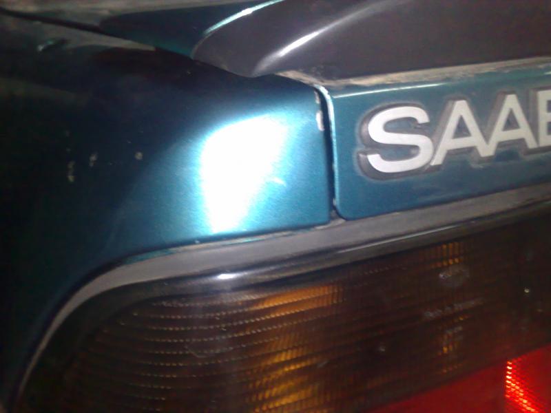

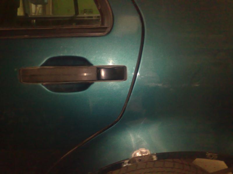

Auto muss auf die Richtbank rechts ist alles wunderschön geworden und links hängt das linke Eck bisschen runter sprich er gehört gezogen fallt auf die letzten cm ca 1 cm nach unten ab
Naja besser jetzt als nach dem lackieren da ists schon zuspät aber sonst liegt der kofferraum deckel soweit überall schön auf und ich kann die Stopfen in der Reserveradmulde drinnen lassen *g*
nene wird alles schön wiederhergestellt wie original wenn nicht besser

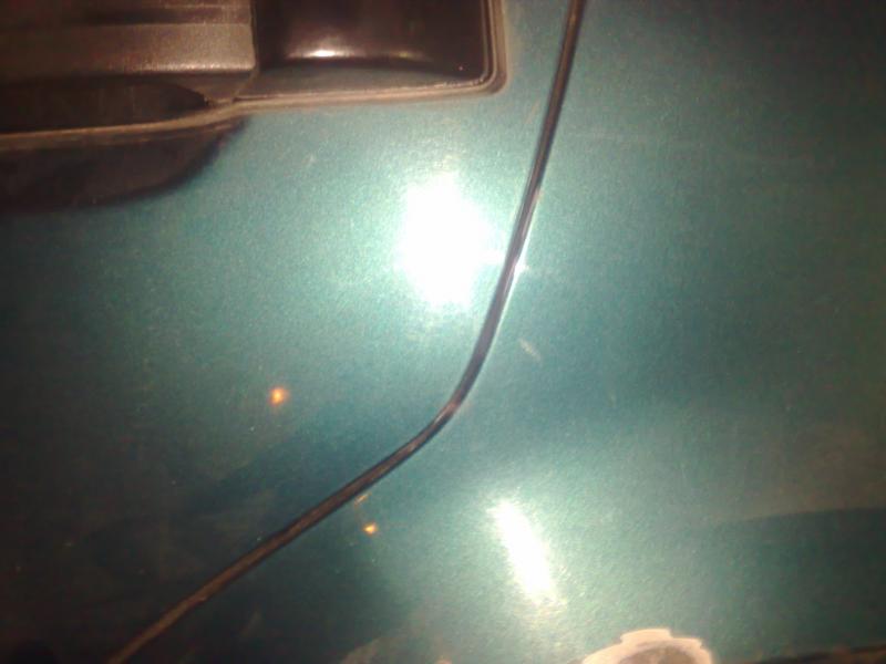

anbei noch zwei fotos müsste zu erkenne sein was ich meine
wenn das gezogen ist sollte auch wie am zweiten bild das Spaltmass bei der links hinteren Tür wieder stimmen sonnst keine Falten mehr in der Seitenwand

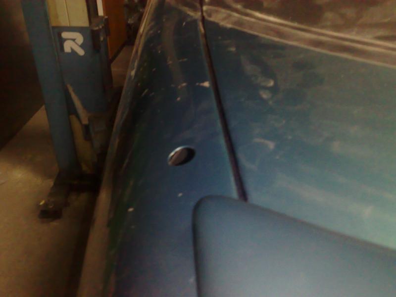

Soda heute kamen die Schwellerabdeckungen runter und das Auto sitzt bereits auf der Richtbank ist ja nicht mehr viel wir werden schaun das wir es behutsam hin biegen und spätestens Montag mir der anpassung des Heckbleches beginnen können und danach verschweissen

soda gestern und heute nach paar ziehversuchen neues ergebnis schon naje und ziemlich nache am original

Schöne Spaltmasse. Wie sehen eigentlich die Träger aus?
ui hab ich vergessen zu fotografieren spaltmasse sind nun wieder überall gleich und wie bei meinem winterauto 9000CS i version *g*

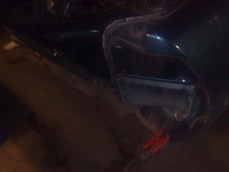

ein Foto hab ich gefunden vom ersten ziehen des rechten Holmes

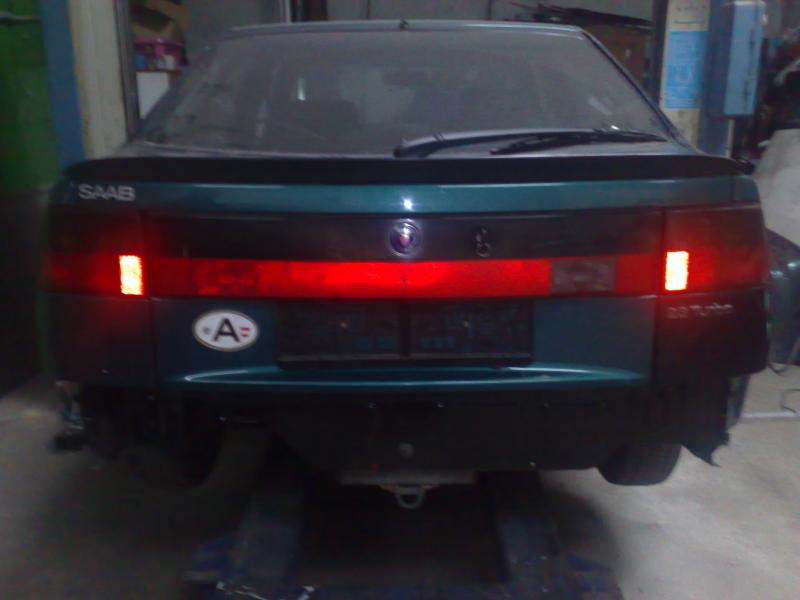

Am Montag kam er zum lackieren am Mittwoch hab ich ihm bis heute jeweils ein zwei stunden zusammen gebaut nun fehlen nur mehr die klammern für die Radläufe und die zwei dichtleisten von der Aerostange hinten und fertig ist mein altes neues Prachtstück ist recht gut gelungen Was meint ihr????

Wenn Du damit nicht fahrtechnisch die Sau abgibts, hast Du jetzt für relativ erträgliches Geld - und wohl ziemlich viel Arbeit - einen letztlich dennoch recht günstigen Wagen, der noch ziemlich lange halten kann - und dabei auch noch richtig Spaß macht...
Sieht gut aus - aber fehlt da nicht noch der Auspuff?
....mein altes neues Prachtstück ist recht gut gelungen Was meint ihr????
Man kann zwar recht wenig erkennen,
aber die Hauptsache ist doch, dass es Dir gefällt....:cool:
uspuff und Halteklammern von den Radzierleisten sind bestellt bzw werden nächste Woche montiert
