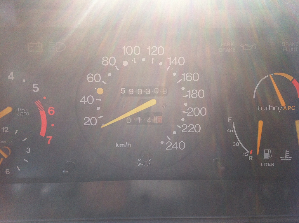

Die 590.000 hatte dat Schneewittchen ja schon bei der Abholung des Schwedenvectras überschritten. Bin heute endlich dazu gekommen, das Probenset zu bestellen, mit etwas Glück komme ich nächste Woche dazu, endlich Öl zu wechseln und die Probe zu nehmen.
Wir werden also bald die erste Analyse des Shell Helix Ultra 0w-40 haben - und dann wissen wir, ob das Öl konkurrenzlos günstig oder nur einfach nur billig ist. :-)
