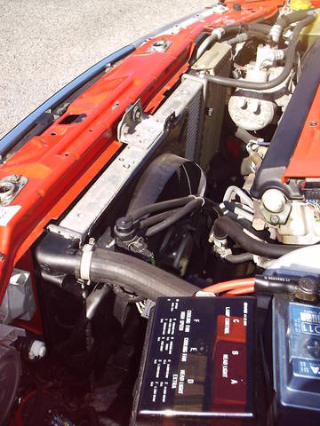

ich hätte mal eine Frage: Ich habe einen Saab 9000 CSE 2.0 LPT (EZ 94).
Mein Auto hat ja bekanntlich keinen Ladeluftkühler (italienisches Modell).
Jetzt ist mir aber aufgefallen, dass mein Auto ein APC-Ventil hat (siehe Foto).
Gibt dass einen Sinn, dass man bei einem LPT ein APC-Ventil hat?
Bei den diversen Tunern (Nordic usw.) bekommt man für mein Modell ja immer das APC-Ventil und die Schläuche zur anderen Software dazu.
PS: Das Foto ist von einem anderen 9000 LPT -somit muss das APC-Ventil bei mir ja original sein
Enzo
Ein LPT hat kein Magnetventil, also muß es ja in beiden Fällen jemand nachgerüstet haben. Wenn Du versuchsweise mal den Stecker bei Deinem abziehst, dann merkst Du einen Unterschied oder nicht...

Hab mich auch gewundert, aber das mit den Kerzen steht so im originalen deutschen Handbuch, das bei dem Wagen dabei war. Übrigens ist der Winkel, auf dem das APC-Ventil montiert ist, am Kühler angenietet, was wiederum darauf hindeutet, daß das original ist.

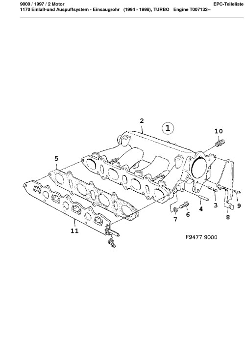

Das mit dem Handbuch stimmt auch in der deutschen Version. Ich erlaube mir, mich nicht daran zu halten. Etwas anderes: wo sitzen diese Heizelemente im Ansaugtrakt genau? Ich finde bei meinem Auto nichts, auch keinen Steckkontakt.
Aus dem EPC ist leider nicht ganz genau ersichtlich, in welchen Modelljahren diese Heizplatte eingebaut war. 1997 ist aber ziemlich sicher, evtl. 1996 ebenfalls.
Die Heizplatte befindet sicht zwischen der einlaßseitigen Dichtfläche am ZK und dem Ansaugkrümmer. Siehe Bild, Teil 11.

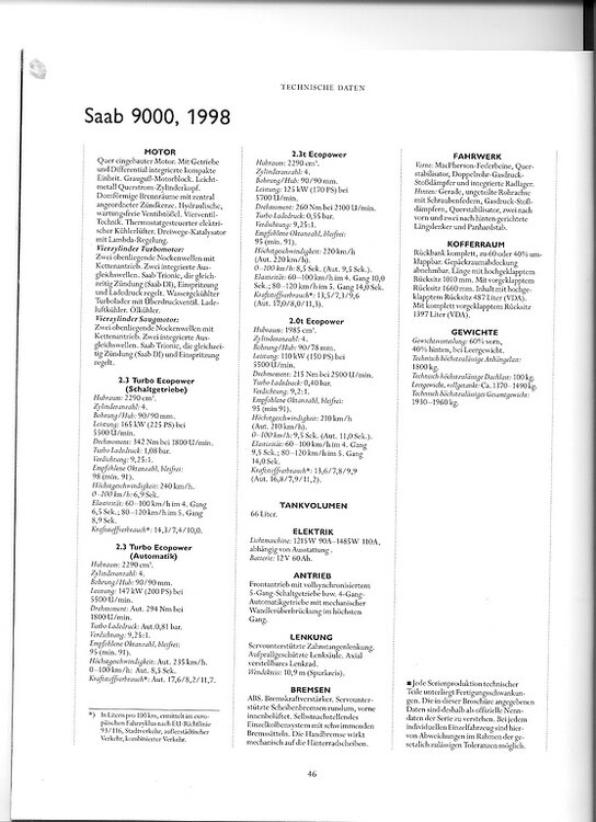

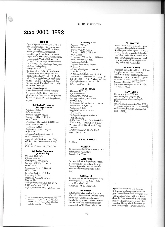

Der 'richtige' LPT hatte doch aber nur 0,4 bar LD, oder?
1997 und 98 hatten die 2,3t Ecopower 0,55 bar max. Ladedruck, 1995 waren es noch 0,4 bar. Ich halte es für möglich, das die ersteren das Ventil haben.
[ATTACH]68529.vB[/ATTACH]
Aber der 204er blieb offenbar bei 0,4, wenn ich das auf dem Scan richtig entziffert habe. Verstehe nur nicht, wieso der 2,3t bei LD-Änderung offenbar bei 170PS blieb. Hat die HeadPlate so viel Leistung gekostet :confused:
