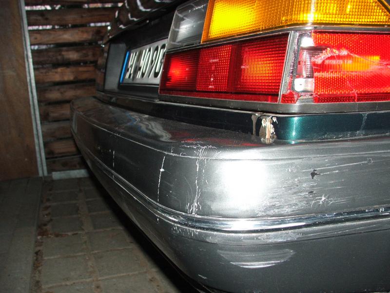

gestern hat sich ein geländewagen mit meinem saab angelegt.
er ist hinterhältig rückwärts aus einer garage mit geringer geschwindigkeit geschossen und hat sich auf meinen saab gestürzt.
nur mit entschlossenheit und mit dem temperament eines automatiks ist es dem saab gelungen, sich dieser atacke zu entziehen.
na ja, fast zu entziehen, da fehlten noch ca. 30 - 40 zentimeter.
seht euch die bilder an.
jetzt muss er zum liften, stossstange, rücklicht, seitenteil-stoßstange und farbe.
wer kann mir mit teilen weiterhelfen?
ist die demontage der stossstange aufwendig ???

Also da die Stossstangen bei dem Baujahr lackiert sind, sollte das doch nicht das Problem sein oder übersehe ich da was auf den Bildern?
Rücklichter solltest du bekommen. Gebraucht oder neu.

Naja, selbst wenn es bei Saab keine Originalteile mehr gibt, der Schaden am Stoßfänger sieht nicht so aus, als ob er dann nicht mit Smartrepair usw. wieder gerichtet werden kann. Die Rückleuchte findet sich bestimmt hier im Forum.

die stossstange ist hinten rechts gestaucht.
Das ist nicht so ersichtlich auf den Bildern.
Hast du einen kompetenten Saab-Händler bei dir in der Gegend? Oder einen Karosseriedoktor? Die können ja teilweise doch Wunder vollbringen.
Da würde ich erstmal nachfragen und dann kannst du nach Teilen suchen.

die Sedan Rückleuchte gibt es nicht mehr neu.
Mag sein, dass sie noch bei jemanden im Regal liegt, aber sie wird auf jeden Fall nicht mehr produziert.
Gebraucht ist es sicher kein Thema.
Achte aber auf Haarrisse im Glas.
Wie sieht denn die Karosserie hinter der Stoßstange und dem Seitenteil aus?

erstmal Beileid, aber wenn es tröstet, nicht so schlimm, dass du dich trennen must. Apropos trennen, die Stoßstange wird nur mit 4 13er Muttern gehalten plus 2 Schrauben an den Kunststoffseitenteilen. Demontagezeit ca. 10 min.

das interessante ist, ich war bei saab und habe nach den erforderlichen teilen nachgefragt.
da wären:
seitenteil mit zierleiste, stossstange mit zierleiste, halterung der stossstange, träger der stossstange und das rücklicht.
da meiner ein ami ist und die stossstangenteile in grau lackiert sind, haben die bei saab deutschland alle teile an lager.
mit der europäischen version soll es nicht mehr so gut aussehen.
