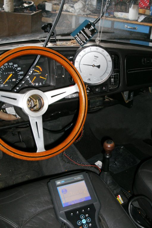

also GLD auf mitte gelb wäre zu schön. die originale ist nur zur belustigung beim gasgeben aber nix um den GLd einzustellen.
habe gestern nen softi auf volln umgebaut und heute eingestellt.
Nimmst deine Oma mit auf Kontrollfahrt oder warum ist das Instrument so gross? :biggrin: (nicht ernst gemeint). Oder vielleicht doch nur Gerd aergern und zeigen wie man auf die dritte Stelle hinterm Komma einstellt...
BTW, schoenes Nardi... Neid...
Aha...
Und das Kabel hast Du wohl raffinierterweise beim Fotografieren absichtlich vor "die orinale" gelegt, dass man nicht vergleichen kann, wie der Zeiger genau auf Mitte gelb steht... ? :rofl:

Ja, danke fürs Foto,das ist die richtige Uhr und die genügt auch vollkommen.
(Obwohl das andere "Testequipment " natürlich sehr eindrucksvoll aussieht:smile:)

also wenn mitte gelb bei -0,6 bar ist dann sind wir weit von deiner 2% abweichung dann mußt du viele ausgeben :-)
der rest macht es nur einfacher. da kann man das apcventiel und klopfsensor von innen ausschalten muß man nicht immer anhalten haube aufmachen und stecker ziehen :-)

rein für den GLD zu messen reicht das natürlich.
da ich den aber von s auf voll umgebaut habe wollte ich den maximal ladedruck messen und schauen ob der klopfsensor funktioniert. und dafür ist das ding gold wert.
