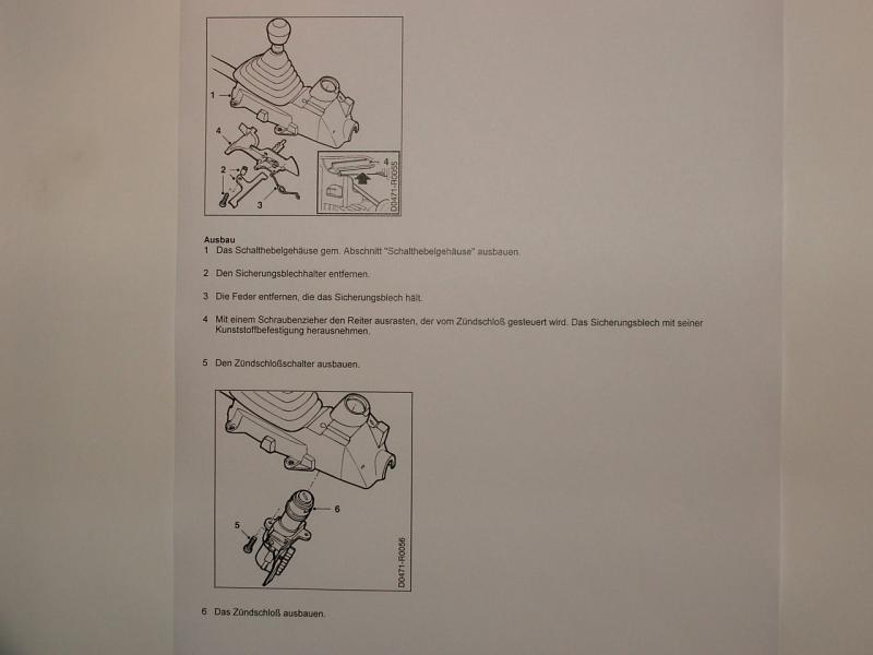

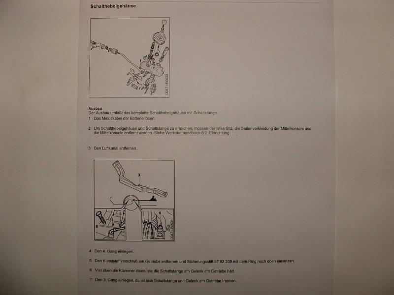

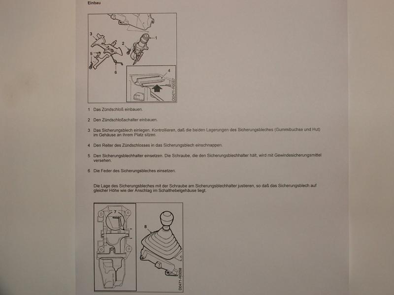

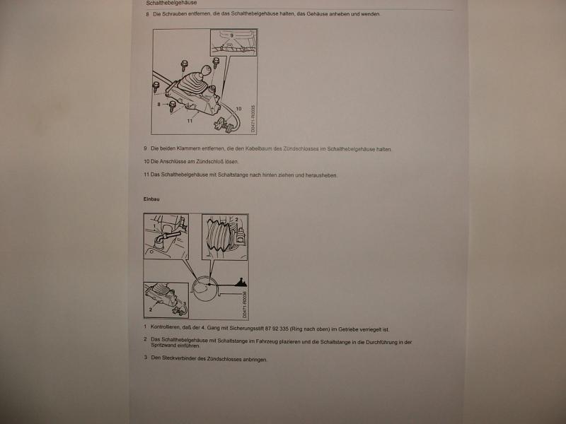

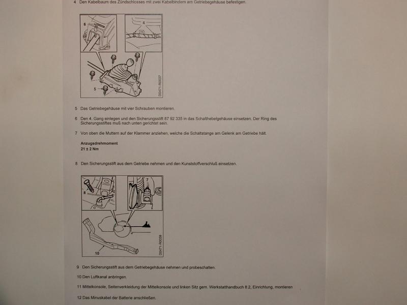

ich habe noch eine saab anleitung, was alles zu beachten ist, ich suche sie und stelle sie ein.
Das wäre große Klasse!
so,
ich habe kein scanner und muss mit der kamera arbeiten.
wenn die qualität zu schlecht ist einfach eine pn senden.
Perfekt-besten Dank.
