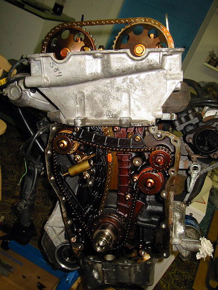

Hier ist der Ausgleichswellenreparatursatz:
http://skanimport.de/skanimport/opencms/html/de/saab/innovations/index.html?id=22
dazu brauchst Du dann noch die Steuerkettenteile, also Kette und Führungen
die NW-Kettenräder und der Spanner sind oft noch i.O.
Dazu kommt ausserdem eine neue Kopfdichtung.
Hier ein Übersichtsbild:

Du brauchst alles.
ZKD,
Führungen Steuerkette und AGW-Kette, Ritzel der AGW Kette (4 Stück) und das untere der Steuerkette (NW-Ritzel sind meist unkritisch und können auch später gewechselt werden...
Spanner AGW Kette, Ölpumpensatz evtl. auch.....natürlich beide Ketten...
