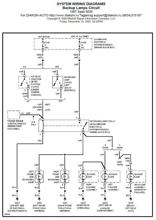

ich greif mal den alten Fred auf. Bin gerade dabei bei meinem 9000 CSE, MY 97 ein Radio-Navi einzubauen. Dazu hätte ich gern das Tacho- und Rückfahrsignal. Tachosignal ist Dank der vielen Hinweise hier und in anderen Beiträgen erledigt (habe ich vom Stecker an der Uhr, grün, Pin 5 abgezweigt). Das Rückfahrsignal bereitet mir noch Probleme. Beim 900er kommt man ja gut an den Schalter am Schalthebel. beim 9000er sitzt der aber am Getriebe im Motorraum. Habe auch das Relais unter bzw. hinter dem Airbag identifiziert. Komme aber schlecht an die Verkabelung dran, weil wohl alle Befestigungsdübel brechen (einer ist schon hin). Deshalb würde ich gern mit einem sog. "Stromdieb" an das betreffende Kabel im Kabelbaum gehen. Der Rückfahrscheinwerfer ist ja in der Haube rechts hinten integriert. Von der Karosse in die Haube gehen drei Kabelstränge links/mitte/rechts. Wo läuft der Kabelbaum nach hinten und welches Kabel ist es? Es gibt in der A-Säule nur auf der linken Seite einen Kabelbaum. Ist es da dabei? Ist es tatsächlich weiß, wie im Schaltplan aufgeführt?
Ja.
Habe es früher mal aus dem Bündel unter der Fahrertürleiste heraus gefischt. Irgendwann war mir die Sucherei dort (gibt ja mehr als ein ws Kabel ...) zu nervig und seit dem gehe ich dazu nur noch an die Zentralelektrik unterhalb des Beifahrerluftsackes. Am besten die Schrauben lösen, leicht herunter klappen und dann vorn aushängen.
