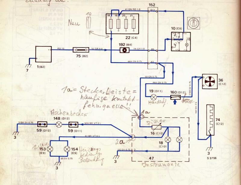

... und nix wissen macht nix, oder doch ?, vielleicht hilft einem Kenner ein Schaltplan... ?... ;-)
http://www.saab-cars.de/attachment.php?attachmentid=18862&stc=1&d=1205408807

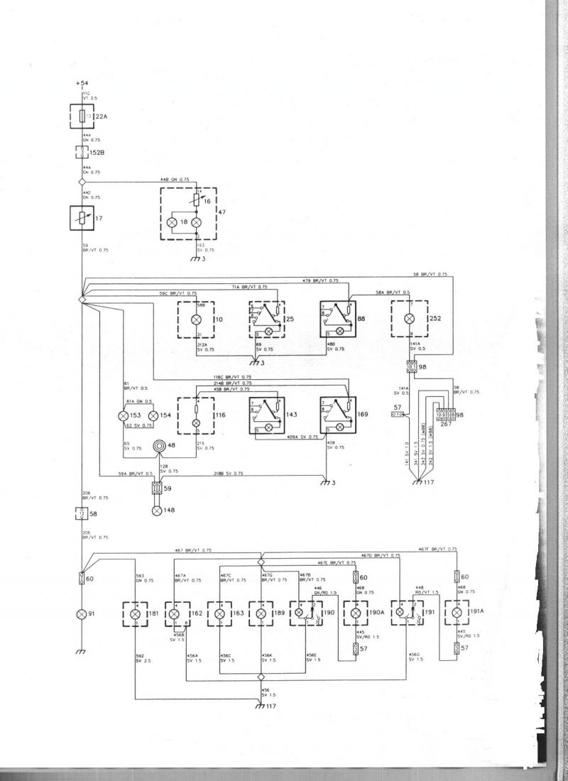

Wenn also alles dunkel ist, außer der Beleuchtung der Instrumententafel (Beleuchtung Handschuhfach müsste auch funktionieren), tippe ich nach Durchsicht des Bentley Schaltplans auf das 2.Poti links hinter dem Lenkrad. Prüfe doch mal dessen Anschüsse.
US-Schaltplan MY87/88

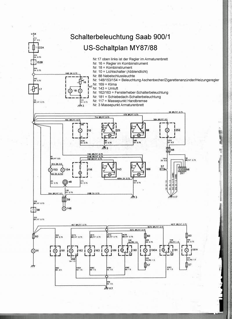

... mir und evtl. auch anderen ? diesen Schaltplan erklären, bitte, danke ? :eek:
http://www.saab-cars.de/attachment.php?attachmentid=18890&stc=1&d=1205522362

Nr.17 oben links ist der Regler im Armaturenbrett
Nr. 16 = Regler im Kombiinstrument
Nr. 18 = Kombiinstrument
Nr. 10 = Lichtschalter (Abblendlicht)
Nr. 88 Nebelschlussleuchte
Nr. 148/153/154 = Beleuchtung Aschenbecher/Zigarettenanzünder/Heizungsregler
Nr. 169 = Klima
Nr. 143 = Umluft
Nr. 162/163 = Fensterheber-Schalterbeleuchtung
Nr. 181 = Schiebedach-Schalterbeleuchtung
Nr. 117 = Massepunkt Handbremse
Nr. 3 Massepunkt Armaturenbrett
Das wäre das wichtigste zum Verständnis des Schaltplans:rolleyes:

wenn du mir versichern kannst, dass ich wegen der copyright von SAAB keine Probleme bekomme, dann lade ich die 3 restlichen Seiten aus dem Werkstatthandbuch gerne auch noch hoch! Oder es erklärt mir jemand, wie ich den Rest per PN verschicken kann... (per Email kann selbst ich es:tongue:)
So, habe mir den schaltplan mal gespeichert und werde mich dann mal auf fehlersuche begeben.

alle genannten Leuchten beziehen, laut Schaltplan, Masse vom „earthing point between the ignition switch and the hand-brake lever“. Da gehören die Lämpchen hinten auch dazu.
Vielleicht ist dort was im Argen. Allerdings sollte dann die Illumination bei Schalterstellung „über Türkontakte“ funktionieren.
