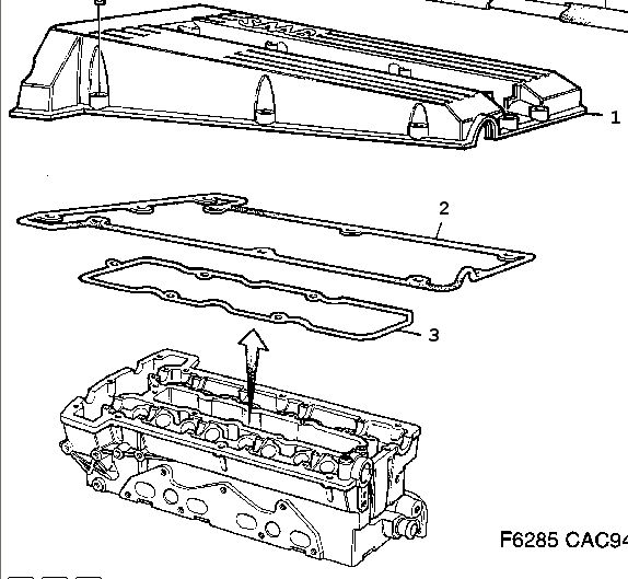

Dichtet den Ventildeckel(#1) (das schwarze Ding um das rote Ding wenn Du die Motorhaube aufmachst, steht groß Saab drauf) gegen den Zylinderkopf
Dauer < 1h
Dirko ist ein Dichtmittel
Es tritt kein (kaum) Öl aus
Also die "Ventildeckeldichtung" soll neu gemacht werden, ja? Wie viel Arbeit ist das? Was ist Dirko, Welcher Stopfen, bitte?
Tritt bei dieser Arbeit Öl aus, sodass man es nicht überall machen kann? Gibts ne Anleitung mit Fotos irgendwo, habe hier zwar einiges gefunden, waren aber nur Andeutungen...
Art
Das Bild zeigt den Aufbau gut.
Öl tritt eigentlich nich aus.
Die alte Dichtung entfernen, gut den Sitz reinigen, die neue Dichtung reinmachen und dann eine ganz dünne Bahn von dem Dirko (Silikonähnliche Dichtpast) entlang der Dichtung legen. Du kannst die Bahn auch in den Sitz legen und danach die Dichtung drauf machen.
Beim Legen der Bahn, die immer eher auf die Außenseite legen, damit das Zeug nachher mögl. nach Außen und nicht nach Innen gedrückt wird.
von der Menge her: Ca. 2-3 mm Durchmesser (also eine etwas dickere Spaghetti :tongue:)
Die Dichtmasse verhindert dann auch, dass Dir die Dichtung rausfällt, wenn Du den Deckel umdrehst, um den einzubauen....
