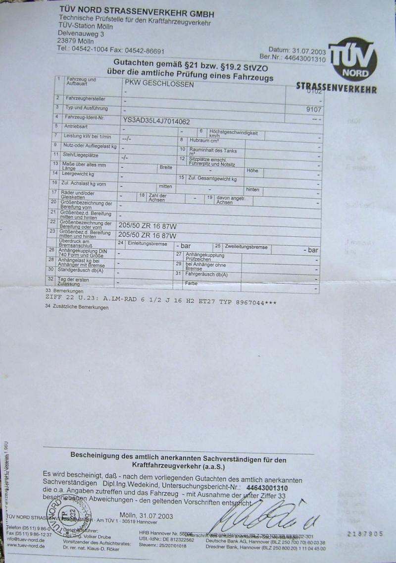

Gutachten Reifen / Felgen ET 27 16" für 901
So, gefunden. Die vorgeführte Felge hat die gleichen Dimensionen, wie deine Superaeros bei ET 27. Die Freigabe durch KBA ist an gleicher Stelle gelistet, wie Deine Felgen - da hat jeder TÜV-Beamte Zugriff drauf. Viel Glück.

Die Felgen sind von den Abmessungen alle gleich,also übertragbar.Den Tragfähigkeitsnachweis für die Felge erhälst Du dadurch,daß sie in der ABE des 9000 enthalten ist und dessen Achslasten höher sind als die des 900.

Vielen Dank an alle - die Kopien von Gutachten und Fahrzeugbrief waren auf jeden Fall sehr hilfreich - sonst hätte ich gar nichts in der Hand gehabt...
