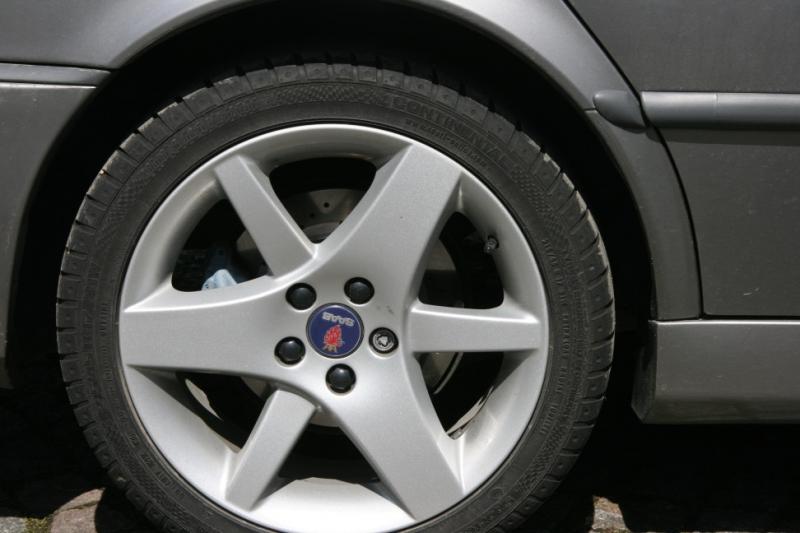

Kannst Du mal ein paar Bilder einstellen?
Gruß,Thomas
na klar.. am WE wird sich sicher mal die Gelegenheit für Bilder finden :smile:
Aber im ersten Augenblick, als ich Saabine heute sah, war ich kurz erschrocken...waren doch alle meine Bremssättel himmelblau?!
Ist aber nur eine Art Fett aus Schweden, zum Schutz und geht nach einer Weile wieder weg...puh...Gück gehabt (c:
Eine wahre Geschichte, erhrlich !
