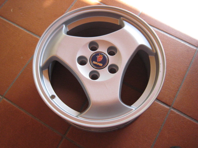

Unbekannte Felge
Habe hier die " unten angehängte " Felge, die ich nicht so recht zuordnen kann.Die Daten sind : 6,5Jx16, ET 49, Saabnr. 4566055, Made in Spain !!Ist wohl eine 3-spoke.Die Nr. habe ich aber nirgends gefunden und weiß also nicht, für welchen Saabtyp sie zugelassen ist..
Danke für die schnelle Antwort, es bleibt nur noch die Frage, wieso die Saabteilenr. eine andere ist bzw. was die Produktion in Spanien bedeutet.Ich wußte bisher noch nicht, daß Saab Felgen in Spanien hergestellen läßt.

Saab läßt die Felgen auch nur von Felgengießern herstellen. Ob Spanien, Italien, Deutschland, etc.....
Sabb selber gießt keine Felgen...
Okay,war mir schon klar, daß Saab Felgen nicht selber gießt,sondern ,von z.B. Ronal, herstellen läßt.Dachte dabei aber irgendwie an deutsche Hersteller.Hat denn die andere Teilenr. der Felge etwas mit dem Herstellungsland zu tun?
Die Felge müsste auch von Ronal sein. Die haben ein Werk in Spanien.

Ronal hat je erst letztes Jahr auch Speedline aufgekauft...
http://www.elkparts.com/product_info.php/cPath/74_448_461/products_id/700
nennt sich ALU26 und hat LK 5 * 110.. d.h. fahrbar auf 900/2, 9-3I und 9-5 (wer möchte; sicher auch auf 9-3 II und III)
Für 9-3 II (und Facelift, ich sträube mich krampfhaft gegen III) ist die Einpresstiefe das Problem - diese Fahrzeuge haben ab Werk bereits ET 41, soweit ich weiss passt ET 49 nicht.

Ich hoffe es ist ok, wenn ich dieses alte Thema wiederbelebe.
Welche Reifengrößen darf man auf dieser Felge auf dem 9-3 I fahren?
205/50-16. Siehe Betriebsanleitung.
Für die besser verfügbaren 205/55-16 wird eine Einzelabnahme benötigt. Kürzlich gemacht.

Danke, auch für den Hinweiß auf die andere Größe.
Habe in 205/50-16 akzeptable 205/50-16 GJR gefunden und werde mir die bestellen. :-)
