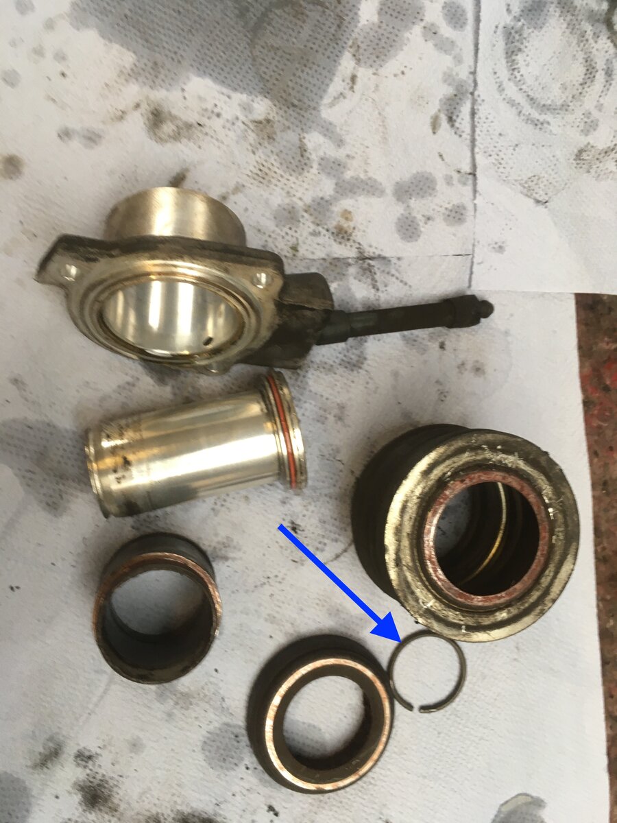

das Ausrücklager springt ja gerne vom Nehmerzylinder runter, durch den Druck der Feder. Vor allem bei einem neuen Nehmerzylinder.
Gibt es da einen Trick?
Falls der Nehmer intakt ist und passt sollte das nicht passieren.
Am 9.9.2025 um 16:31, klaus hat gesagt:
Hm… ich habe hier einen neuen Nehmer und Ausrücklager von Schwedent… ist ja auch leicht fettig und rutscht dann durch die Spannung der Feder wieder runter.
Hast du den alten schon ausgebaut und als Muster vor dir? Nach meiner Meinung müsste das Lager mit einem passenden Seegerring auf dem Nehmer gesichert werden. Da sollte doch so 2mm von der Spitze eine entsprechende Nut zu sehen sein.
Die Info ist aber nur so aus meiner Erinnerung, hoffe aber, dass die Profis da noch mehr an Infos beisteuern können.
Bearbeitet von rpe 9000
Leider finde im Moment nur dieses Foto zum Thema, das ist jedenfalls der Sicherungsring des Nehmers.
