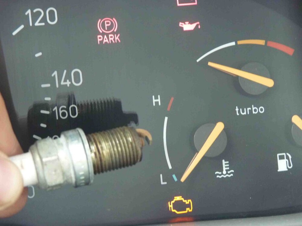

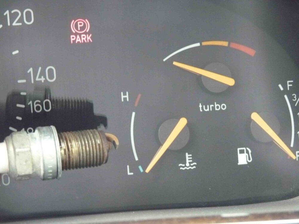

Bei mir (9-5 Ecoturbo 185 PS, Bj 2003) leuchtet das CHECK ENGINE Kontrolllämpchen immer. Aber CHECK OK. Starten, Fahren, alles gefühlt vollkommen unauffällig. Ich habe das Turbinchen quasi erst einige h'n. Ob ich Limp home habe, kann ich nicht vergleichend feststellen. Lt. Vorbefahrer sei diese Motor-Störanzeige seit einem Jahr konsequent ignorierbar gewesen.
Nach Lesen diverser Beiträge habe ich neue Kerzen reingeschraubt. Die alten waren reichlich runtergebrannt. Springt viel besser an. DI-Kassette (Kunstoffgehäuse schon morsch, angebrochen sowie dielektrische Kerzenpaste auch nicht mehr feststellbar) soll folgen.

Limphome erkenst Du leicht an dem Mitnehmer der Drosselklappe. Dreht sich der rechte Teil mit wenn du den Gaszug bewegst, befindet sich der Saab im Limp Home. Sonst nicht.
Batterie kannst Du getrost abnehmen, das Auto lässt Dich nicht im Regen stehen, das Auto lernt sich selbst neu an. Dein Radio dudelt auch wie gewohnt, ist mit dem Fahrzeug "verheiratet" und braucht keinen Code
Selbstlöschung ist abhängig vom Fehler, so sind bei z.B. P0420 (Kat unzureichende Wirkung) 40 Zyklen erforderlich ohne Fehler. Andere wiederum sind weg, wenn der Fehler erstmalig nicht vorhanden.

Danke für die schnelle Auskunft. Muss mich noch mit dem anders anzuschauenden Modell auseinandersetzen. Hab an diesem Fahrzeug den Gaszug im engen Motorraum (im Vergleich zum 9k) noch nicht gesehen. :rolleyes:
.... Hab an diesem Fahrzeug den Gaszug im engen Motorraum (im Vergleich zum 9k) noch nicht gesehen. :rolleyes:
Plastikdeckel auf der Drosselklappe abnehmen und Du wirst sicher fündig
Sicherung 17 geht gut, dadurch brauchst Du keine Batterie abklemmen, danach ist check engine zurückgesetzt, allerdings auch die Tageskilometer etc. Sonst ist alles wieder ok...komfortabler wäre ein OBDII-Leser für ca. 25 Teuronen mit dem Du auch zurücksetzen kannst, aber auch die Fehler auslesen.
