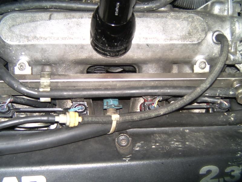

... Temp.Fühler ist wo genau?
Hab ein Bild von meinem gemacht der Blaue Stecker sitzt drauf.
Wolly:smile:
Werte für den Kühlmittelsensor:
0°C - 32F - 5800 ohm +/-10%
20°C - 68F - 2600 ohm +/- 7%
80°C - 176F - 370 ohm +/- 5%
VG
Stephan
