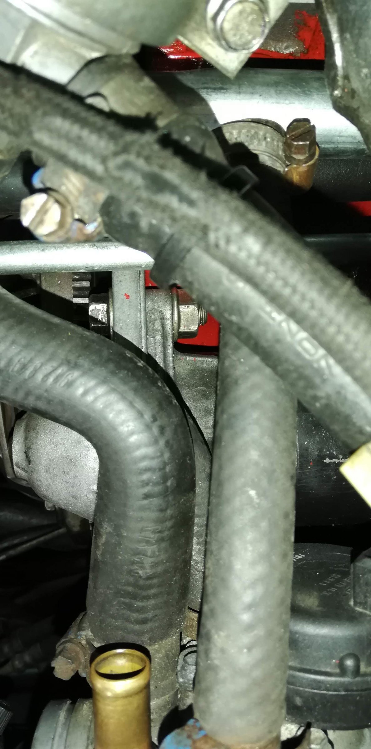

Die ist nur mit 2 Schrauben befestigt, wovon eine den Anlasser (mit)befestigt
Ah OK! Das hab ich nicht gesehen.
Hast Du noch eine Abgasrückführung montiert?
Die machts natürlich auch etwas enger...
Sehr gute Frage ... jetzt hab ich den Wagen wieder in der Halle stehen und kann nicht nachschauen. Ist mir aber eben nicht aufgefallen. Die müsste doch oben auf sitzen... ich schau die Tage mal in Ruhe
Bearbeitet von Oliver83
Sehr gute Frage ... jetzt hab ich den Wagen wieder in der Halle stehen und kann nicht nachschauen. Ist mir aber eben nicht aufgefallen. Die müsste doch oben auf sitzen... ich schau die Tage nich mal in Ruhe
Nee,
geht unter der Drosselklappe weg, dann nach vorne, um den ZK herum zum Krümmer...
Danke! Aber trotzdem ganz schön verbaut das Teil. ....
...dann tausche mal den Anlasser bei einem frühen 900 ...:cool:
:biggrin: schlimmer geht immer :biggrin:

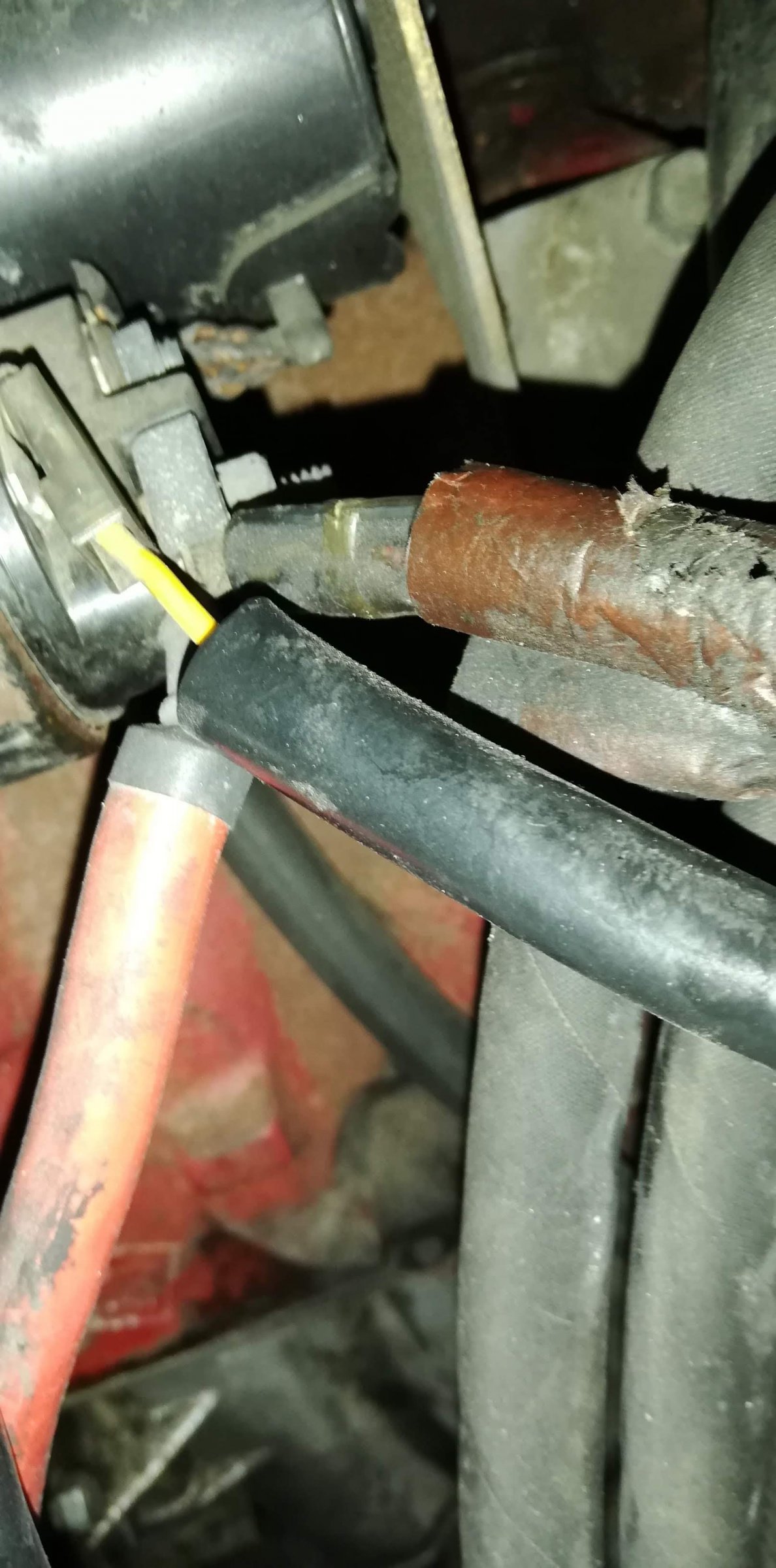

Hallo Janny,
an die obere Anlasserschraube kommt man von oben ganz gut zum dagegenhalten ran.
Unter der Ansaugbrücke sind die Kabel auch ganz gut zu erreichen.
IMG_20200523_120454.thumb.jpg.83dfebd776fc2ec6ed6c61affbba5345.jpg IMG_20200221_151014.thumb.jpg.34dfd9947f33ee17f457eac9cdb5fee4.jpg
VG
Frank

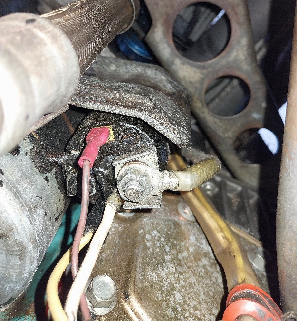

Hallo, eine Frage zum Anschluss der Anlasserkabel bei einem 8V MJ 1984:
Ich habe hier drei Kabel, ein dünneres gelbes, ein dünneres braunes und ein dickeres weißes.
Das gelbe Kabel wird m. W. im angehängten Bild „unten“, das braune Kabel „oben“ und das weiße Kabel an der eingekreisten „mittigen“ Position angeschlossen.
Jetzt habe ich hier des Weiteren noch das andere Ende des roten Pluskabels von der Batterie liegen und weiß nach langer Zeit und verlustig gegangener Dokumentation nicht mehr sicher, wo es hingehört. Wird es zusammen mit dem weißen Kabel an der eingekreisten mittigen Position verschraubt, oder an einer mir entfallenen gänzlich anderen Stelle?

Hallo Dr. Fahrspaß ;-)
Hier nochmal ein Bild von mir. Dein rotes Kabel ist bei meinem 83iger das Hellbeige.
Zusammen mit dem weißen Kabel.
Also weiß und rot an die Klemme mit dem Kreis...
[ATTACH=full]273410[/ATTACH]
Danke :top:
