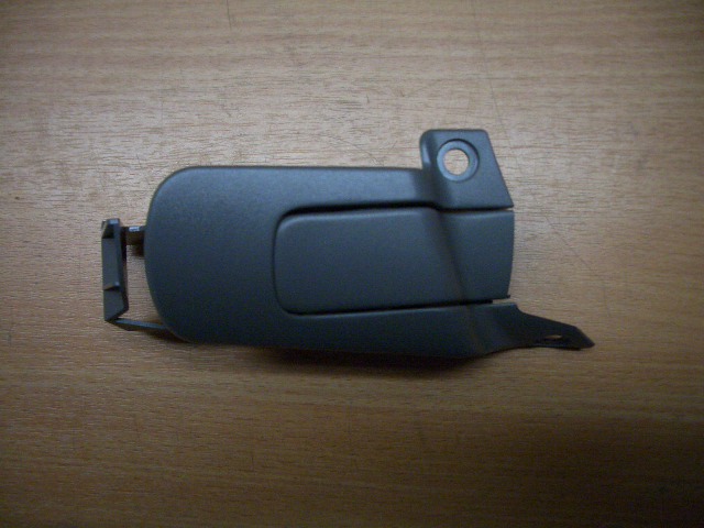

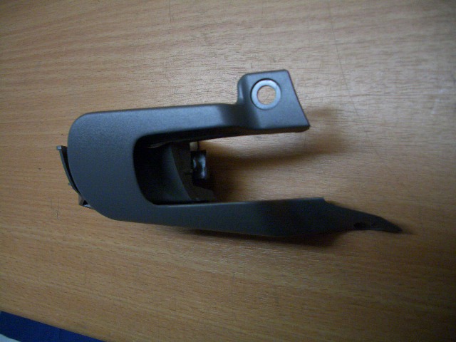

Hallo!
Ich habe mal zwei Fotos dieser Luke gemacht,habe noch eine auf Reserve.Diese Feder die Du gefunden hast,ist im inneren aufgewickelt.Es kommt aber öfters vor,das sich diese Feder leider selbstständig macht und dann unter der Rücksitzbank aufgefunden wird.Da gibts einen simplen Trick: die Feder montieren und dann mit einer kleinen Blechschraube diese Feder am Lukenkörper befestigen (Loch ist schon vorgesehen) und dann hast Du Ruhe.
Gruß,Thomas
Ach ja genau ... sie rollen sich so auf und erzeugen dadurch die Spannung für den Schliessvorgang ...
Ist mir auch mal einer rausgefallen und das Kläppchen hat dann schepp in der Führung gesessen.

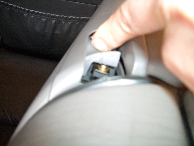

Hallo!
Hier ein Bild von meiner Lösung.Ich hoffe,man kann es einigermassen erkennen.
Gruß,Thomas

Hallo!
So,war ich jetzt noch mal schauen.Also,Dach komplett öffnen,die Verdeckabdeckung in senkrechte Position fahren,dann liegt die Luke frei,diese ist mit zwei Plastikzapfen befestigt,die von unten durch Zahnscheiben gesichert werden.Diese Zahnscheiben vorsichtig lösen und aufpassen,das sie nicht runterfallen.Dann kann man die Luke rausnehmen,die Feder einsetzen,mit einer Schraube fixieren,und fertig.
Gruß,Thomas
Hallo!
Bin ich zu doof? Brille fällig?? Ich kann nichts erkennen! Es sei denn, du willst zeigen, wie du die Luken jedesmal von Hand schließt... :biggrin:
Hallo!
Es geht um die Schraube zur Befestigung dieses Bleches in der Luke,ich denke mal man kann sie einigermassen erkennen und bei mir hälts.......
Gruß,Thomas
