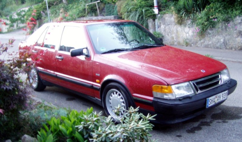

So schnell mal ein paar Fotos von meinem neuen Reisebegleiter, einem (nun wieder) roten 9000 CC von 1991 2,0i mit 307.000km auf der Uhr.
Nach einigem finanziellen Aufwand, vielen Arbeitsstunden, endlich neuem TÜV + eingetragenes Fahrwerk + AHK steht er nun fast so da wie ich ihn gerne haben möchte.
Lediglich die Fahrertüre ist noch eingeditscht und nun mit Rost befallen (jemand ist da beim Parken reingefahren und hat sich aus dem Staub gemacht), bei den anderen Türen fängts auch langsam von innen an und der hintere Kotflügel rostet auch schon ein bissl. Jedoch Technik ist fast top. Vor 30.000km neues Getriebe inkl. neuer Kupplungshydraulik, neue Steuerkette, neue ZKD ...

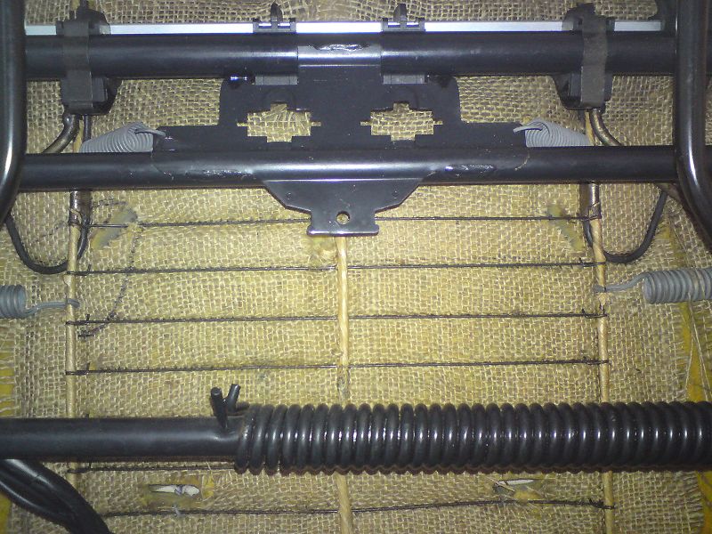

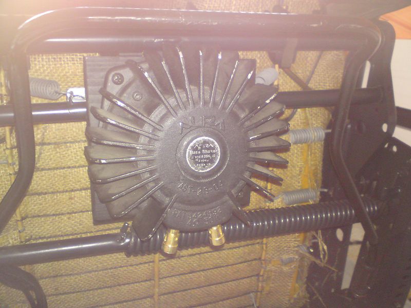

Habe vor geraumer Zeit zwei Aura Bass-Shaker geschenkt bekommen. Bass-Shaker = kleine runde Tellermine mit Kühlrippen. Innen eine Schwingspule und ein Magnet, hier schwingt keine Membran wie beim herkömmlichen Lautsprecher, sondern der Magnet und der soll dann tieffrequente Schwingung auf den Körper übertragen. Wird vor allem gerne bei Heimkinos verwendet (untern Sofa geschraubt -> fette Explosionen), aber auch bei Autos die sehr klein sind oder Cabrios oder bei Leuten, die keinen Subwoofer im Kofferraum haben sollen (wie bei mir).
Im Netz ist tatsächlich sehr wenig über eine geeignete Montage zu finden. Manche schreiben, man soll den Shaker direkt in den Boden spaxen und die Schrauben die unten dann aus dem Boden schauen mit Unterbodenschutz versiegeln :eek:
ne ne, kommt nicht in Frage. Erstens ist der Boden vom 9000 ziemlich verstrebt und zweitens bohr ich mir doch nicht absichtlich Löcher in die Karrosse. Einzige richtige Möglichkeit für mich ist die Montage direkt ans Sitzgestell. Aber das ist gar nicht so einfach, wenn die volle Sitzfunktionalität mit allem drum und dran erhalten bleiben soll, die Rückbänkler nicht mit den Füßen dranstoßen sollen usw.
Der Fahrersitz hielt als Versuchsobjekt her. Eine passende Stelle wurde recht schnell gefunden. Adapterplatte gebastelt und mal ran das Teil. An der heimischen Hifianlage ausprobiert - wow das rockt ganz schön! Direkt mal eine Viertelstunde Musikpause eingelegt. Man darf natürlich nicht übertreiben sonst hat man einen Massagesessel. Dezent eingestellt, denkt man tatsächlich, man hätte einen fetten Subwoofer in der Ecke stehen. Cool!

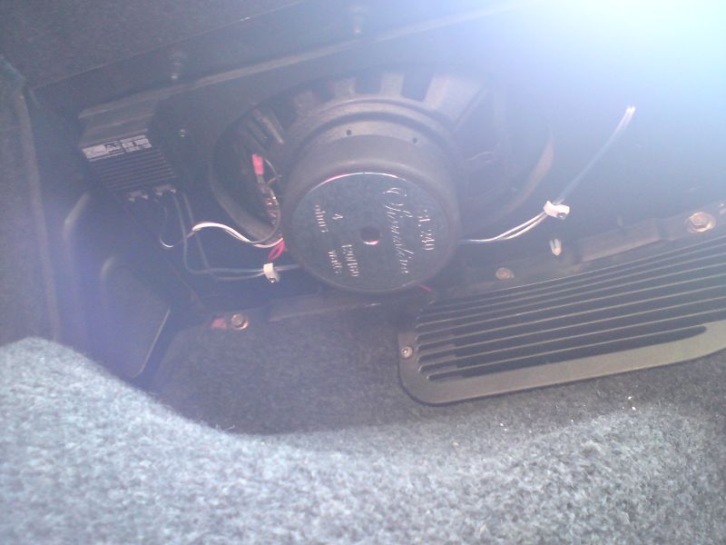

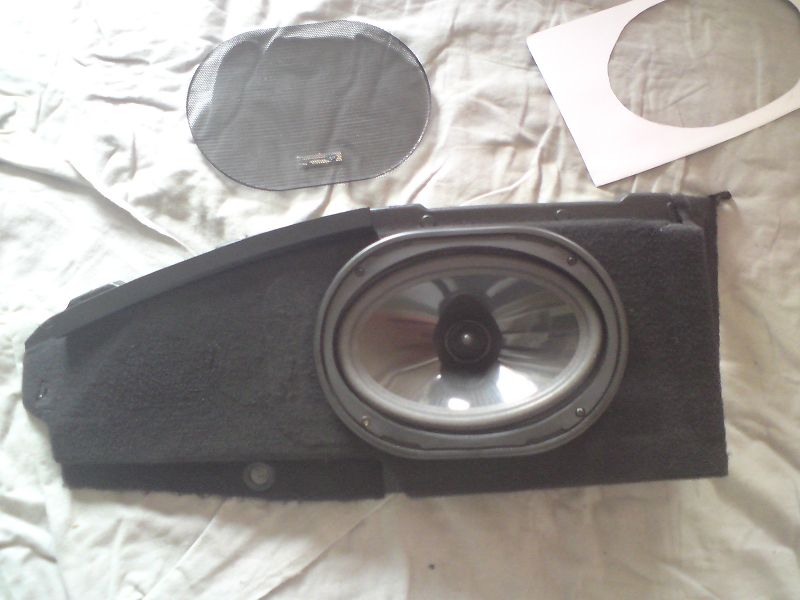

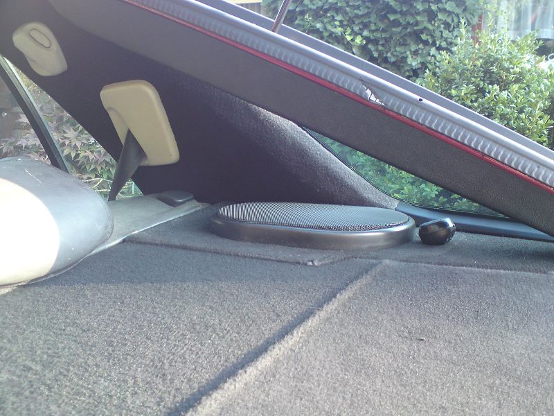

Die hinteren Lautsprecher wurden erneuert, das alten Koaxialspeaker kamen raus und ein 2-Wege System rein. Von unten eine doppelte zusammengeleimte Holzplatte um noch mehr Steifigkeit zu bekommen. Länger überlegt wo ich den Hochtöner am besten plazieren soll. Aber dann doch so ähnlich montiert, wie es original von SAAB auch umgesetzt ist.
Klingt echt verdammt gut, kein phasing, die Bässe kommen druckvoll und knackig. So solls sein.

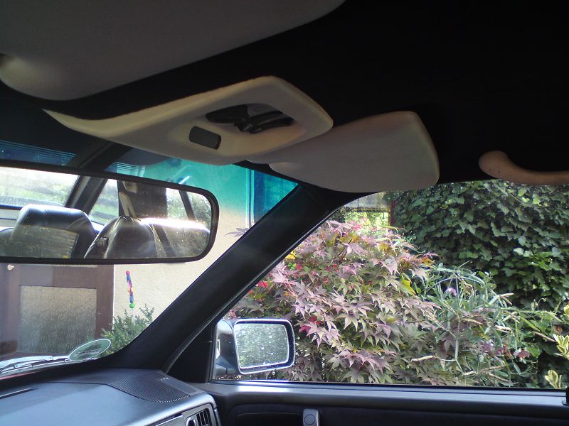

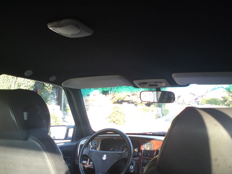

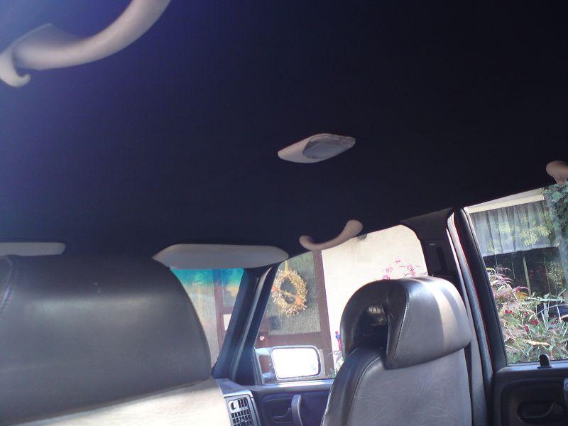

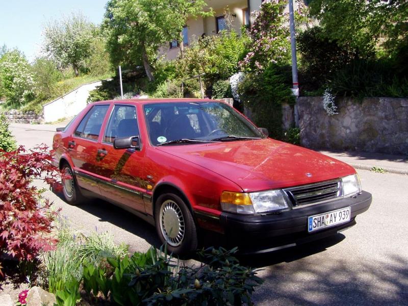

da der Himmel hinten schon anfing ein paar Blasen zu werfen und auch optisch schon durch diverse Transporte in grauer Vorzeit gelitten hat, musste ich natürlich auch in diesen 9000 einen schwarzen Himmel einbauen. Die C-Säulenverkleidung konnte ich aus meinem alten übernehmen. A-Säule und Himmel wurden neu gemacht. Sprühkleb und Silikon waren meine besten Freunde und es ging ratz fatz. Ausbau und Bezug ca. 1 Stunde, am Tag drauf die restl. Feinarbeiten und Einbau nochmal 1 Stunde. Ich war echt begeistert, hätte gedacht dass es deutlich stressiger wird. Beim ersten Himmel habe ich viel länger gebraucht und mich fast schwarz geärgert, hatte allerdings da auch ein Schiebedach dabei!
Herzlichen Glückwunsch ! Schön Dein Spielmobil und soooo rot ! Einfach toll:smile:
Magst ned den alten Spoiler zusammen mit der graden Schnautze+Grill vom alten an den neuen verbauen? Die Front sah damals richtig nett aus!
... mich fast schwarz geärgert, hatte allerdings da auch ein Schiebedach dabei!
Kein Wunder: Das SD bedeutet mind. den doppelten Aufwand
von der alten Front habe ich nur noch den Kühlergrill. Zum Umbau hätte ich bestimmt auch noch andere Kotflügel gebraucht. Der CS Spoiler ist mit auf den Schrott gegangen. Aber die jetzige Front ist doch auch ganz ok.

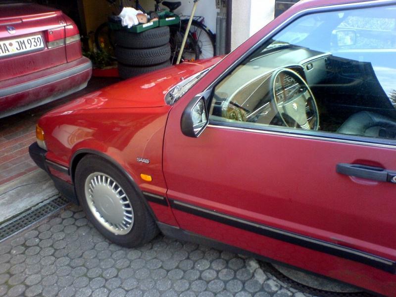

Anbei noch ein Foto von letzter Woche ... Urlaub :cool:
schicker Wagen, und der, der in der Gerage vor deinem steht ein 9-3 sieht auch gut aus :smile:

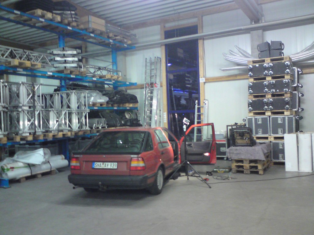

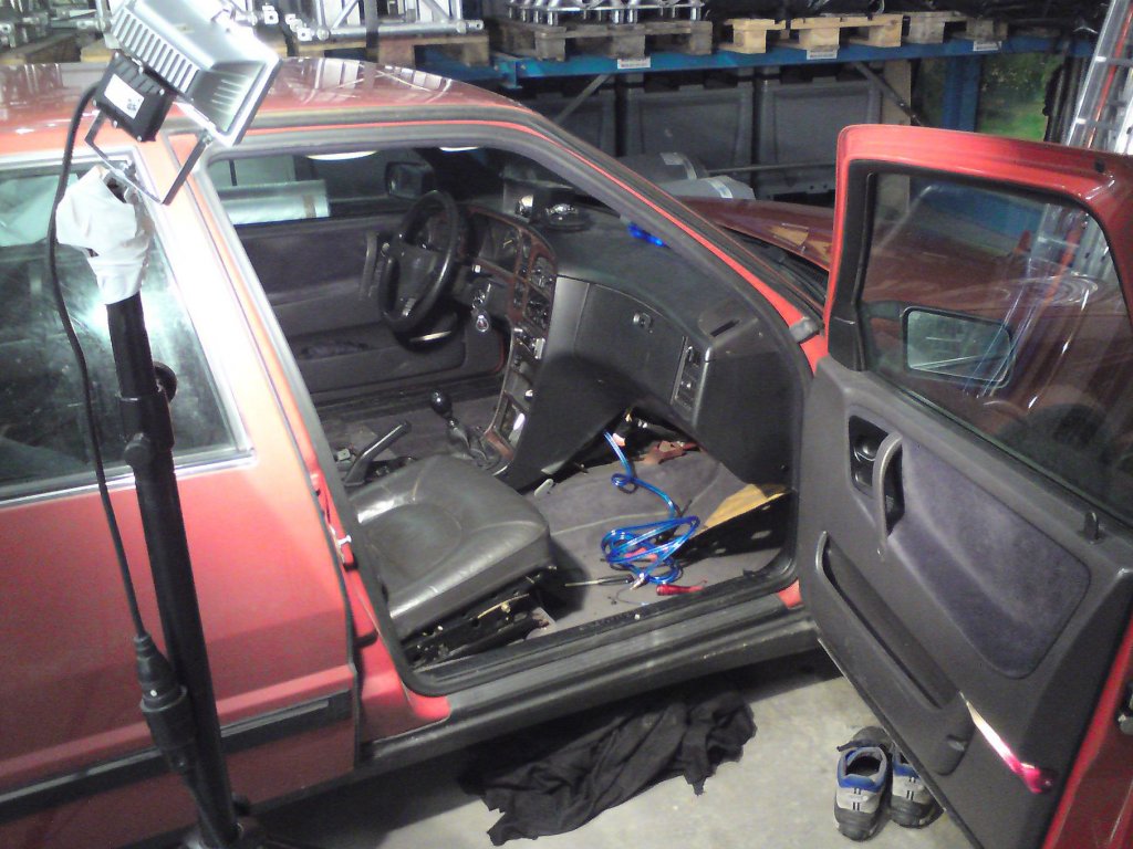

Um mein Bass-Shaker Projekt wieder aufzugreifen, letzte Woche konnte ich abends mal in unsere Lagerhalle um sie für meine Bastelarbeiten zu nutzen (= viel Platz, warm, viel Werkzeug).

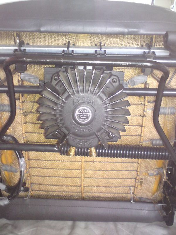

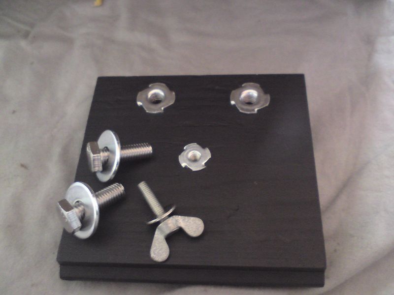

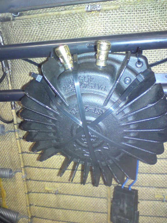

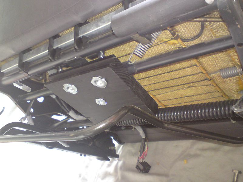

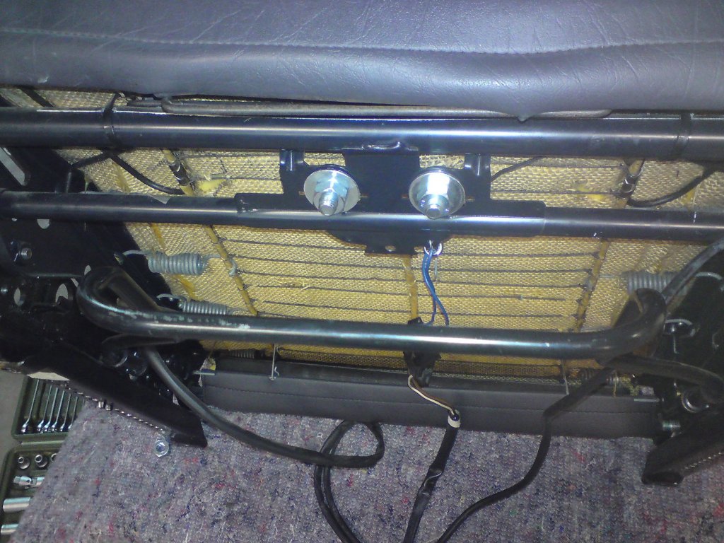

Das Problem beim letzten Mal: der Sitz mit der schönen schwarzen Holz-Konsole war so nicht montierbar, da der Shaker ca. 3cm zu tief nach unten ragte und man somit den Sitz nicht mehr nach vorne oder hinten verstellen konnte.
Also musste wohl oder übel die Holzkonstruktion weichen. Mit zwei Schrauben und Muttern als Abstandshalter erhielt der Shaker eine stabilere 3 Punkte Basis. Der Stecker für die Vorrichtung am Beifahrersitz zur "Lasterkennung" (Fasten Seatbelts) wurde verlegt.
Mit Kabelbindern wurde der Shaker dann fixiert. Nicht wirklich schön, ich hätte es gerne besser gelöst, aber eine andere Möglichkeit gabs nach vielem Ausprobieren nicht. Stabil ist es trotzdem.

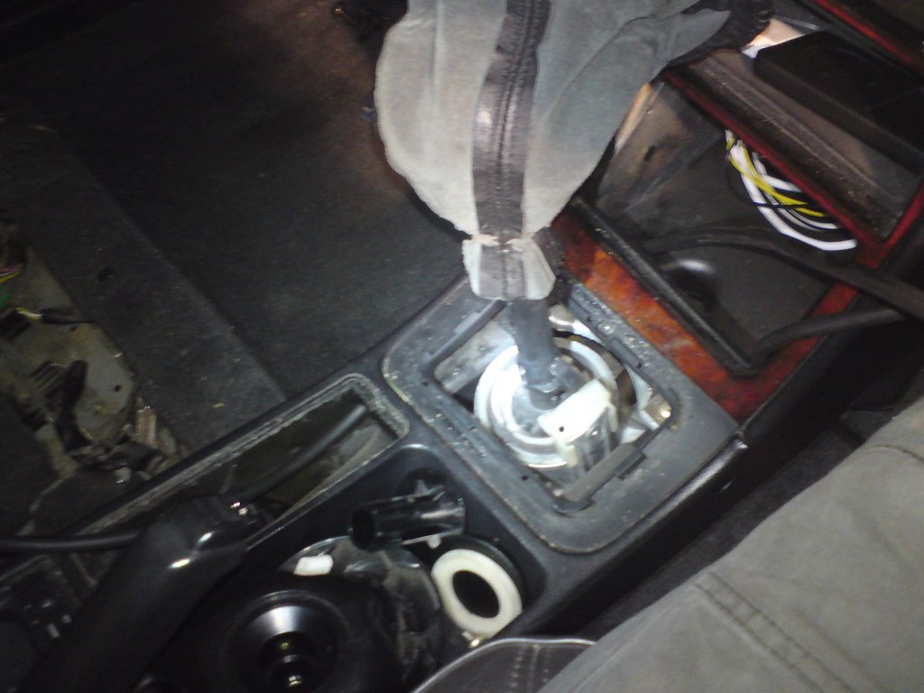

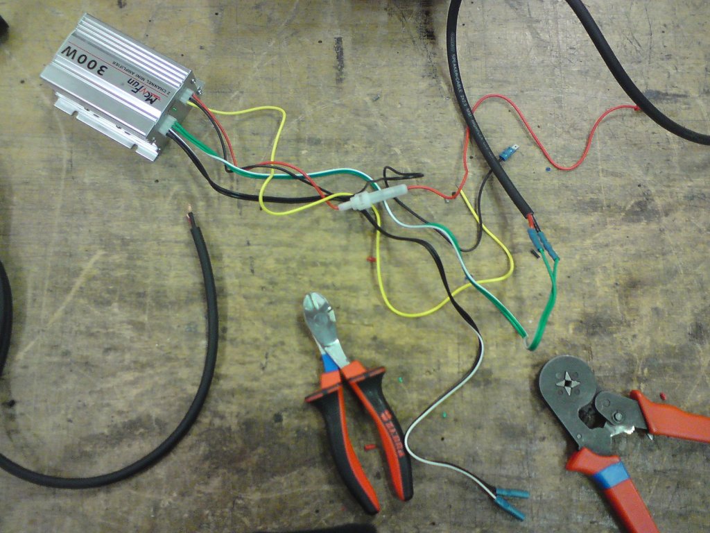

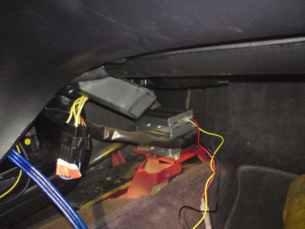

Dank der ausführlichen Kabelbäume von Saab musste ich nur noch vom Radio eine Cinch- und Remoteleitung legen. Ein dickeres Plus- und Massekabel gabs unten hinter dem Armaturenbrett schon, für den original Saab-Verstärker! Ein kleiner Billig-Verstärker 2x30 W rms aus ebay sollte dort seinen Dienst verrichten ... sollte!
Nachdem auch die Lautsprecherkabel durch die Mittelkonsole verlegt waren folgte ein erster Funktionstest. Wie sich herausstellte war der Kauf dieses besagten Billig-Verstärker ein Griff ins Klo. Neuware defekt! Sowas blödes aber auch. Also hab ich mir flugs eine von den vielen PA-Endstufen 2x1,2 kW aus dem Lager geholt und angeschlossen. Holla die Waldfee ist das geil! Absolut dezent, von außen sieht man gar nichts. Sitzt man auf dem Sitz ohne Musik zu hören, spürt man nichts von dem Shaker, aber mit Musik und gut eingestellten Shakern ist das ein Basserlebnis ... man muss es natürlich dezent einstellen, sonst hat man eher einen Massagestuhl. Aber ich kann euch sagen, das funktioniert 1A. Die Alpine-Endstufe, die ich mir nun als Ersatz besorgt habe, baue ich nächste Woche ein ...
