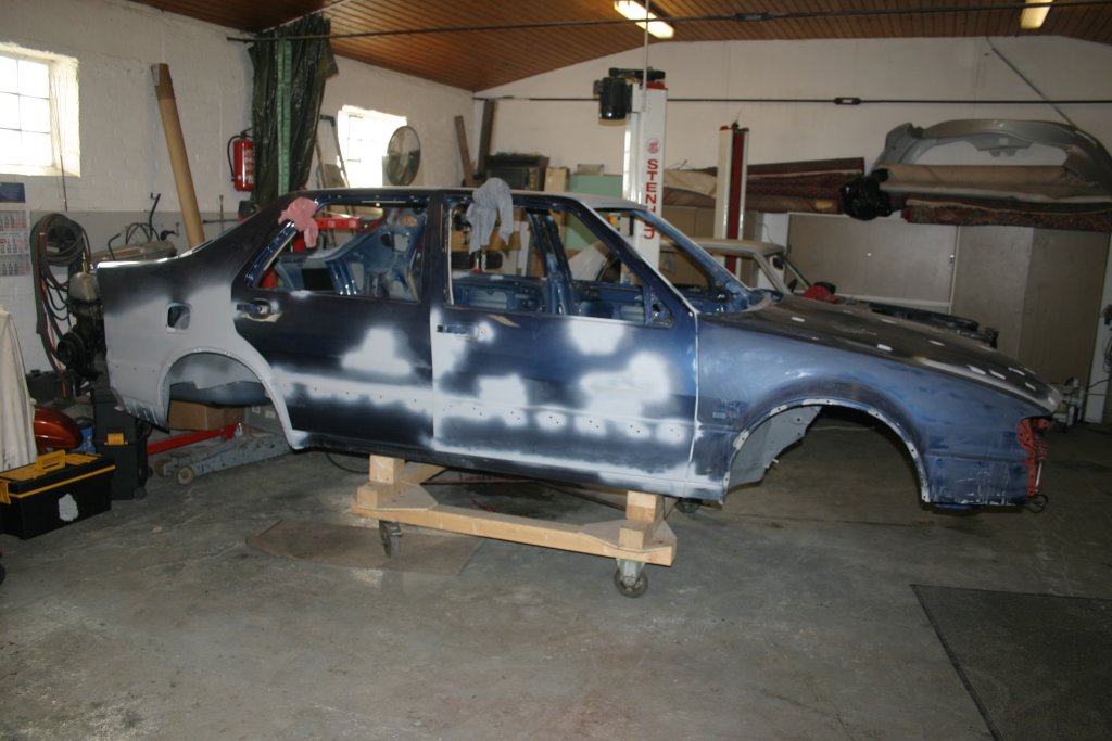

Wollte gerade die Heckscheibe meines CS zur Lackierung der Heckklappe rausschneiden. Dies ist aber gar nicht so einfach.
Der Zierrahmen um die Scheibe scheint mit der Scheibe direkt vergossen zu sein. Unten ist der Rahmen mit vier kleinen Bolzen mit der Klappe verschraubt undzwar oberhalb der Kleberaupe. Dadurch komme ich mit meinem oszilierenden Messer nicht an die Kleberaupe herran.
Ich vermute die Scheibe lässt sich nicht demontieren ohne sie zu zerstören. Hat jemand andere Erfahrung?

Noch ist die Scheibe nicht angeschnitten und es gibt auch keinen dringenden Grund sie auszubauen, ausser mein Ego. Rost erwarte ich darunter nicht.
Ich werde wohl nochmal ein paar Nächte darüber schlafen.

Ein Lösungsansatz wäre:
Umlaufend einen flexiblen Schlauch als Abstandshalter unter die äußere Dichtung fädeln, die dadurch vom Blech abstehende Dichtungslippe mit armiertem Band schützen, dann von Hand gefühlvoll bis unter die ehemalige Dichtungskante anschleifen.
Dadurch kommst Du bis weit unter die Dichtungskante beim Lackieren, später dann nur den Schlauch entfernen und warten, bis die Dichtung sich wieder entspannt hat und anliegt. Schlauch sollte gewachst sein, damit er nicht durch Farbnebel festklebt.
Die häßliche Abklebekante um die Dichtung wie bei billigen Hinterhoflackierungen, die Du offenbar durch die Scheibendemontage vermeiden willst, entfällt somit

Ich werde hier mal zwei aus dem Zusammenhang gerissene Kommentare nutzen um das Projekt zu beschreiben:
