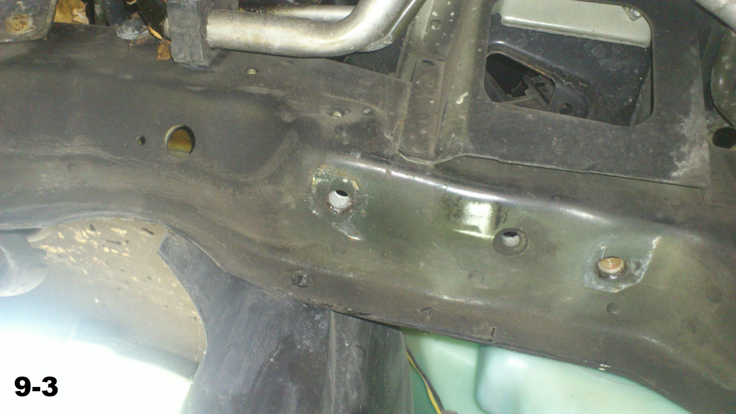

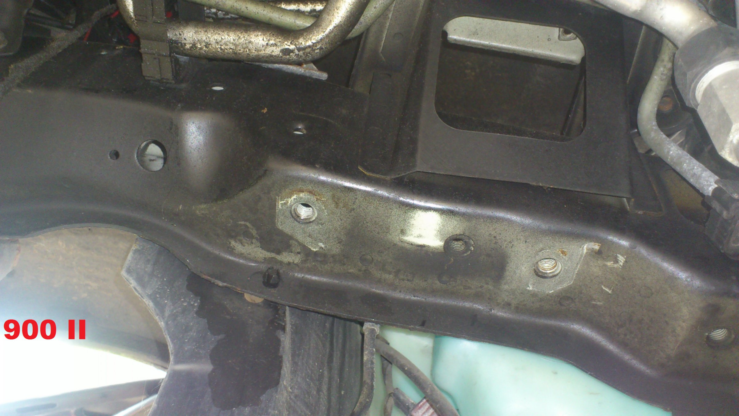

Vermutung: 9-3 Motor sitzt weiter zur Achse?
so bin mal an den kisten gewesen, schloßträger zum Ventildeckel bei beiden gleich.
die Tage mal die Verschraubung am Holm, eben hatte ich den Eindruck im 9-3 steht der Motor gerader............mmhhh.grübel?????
lt. EPC Hilfsrahmenunterschiede 900 Ng -> 9-3

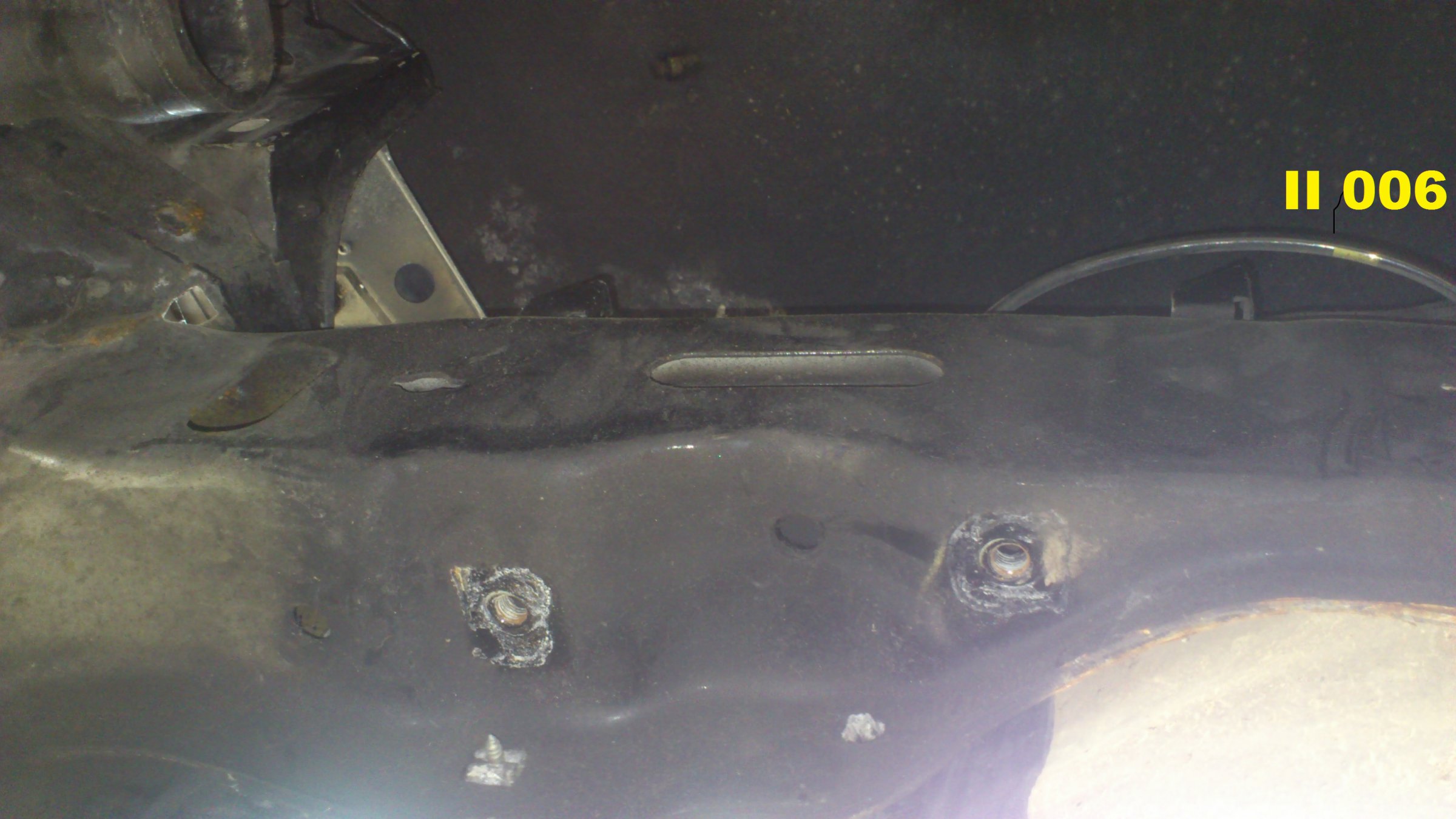

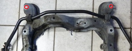

Gerade heute beim betrachten einiger Hilfsrahmen ist mir bei einem mit Polybuchsen betriebener Hilfsrahmen etwas aufgefallen, die hinteren (also von der Stütze) Löcher der Stützenbefestigungslöcher im Rahmen, sind oval ausgewaschen.
Saab-9-3-93-Cabrio-2-0t-Achstrager-Motortrager.jpg.3341bd1d14a53cfafff04b087aa2ec69.jpg
Wenn ich dran denke bringe ich morgen Bilder vom Original.
Nur so könnte ich mir auch vorstellen, das die Geschichte mit der Luftdrucksteigerung, zum Erfolg führt. bzw ein Schuh daraus wird.

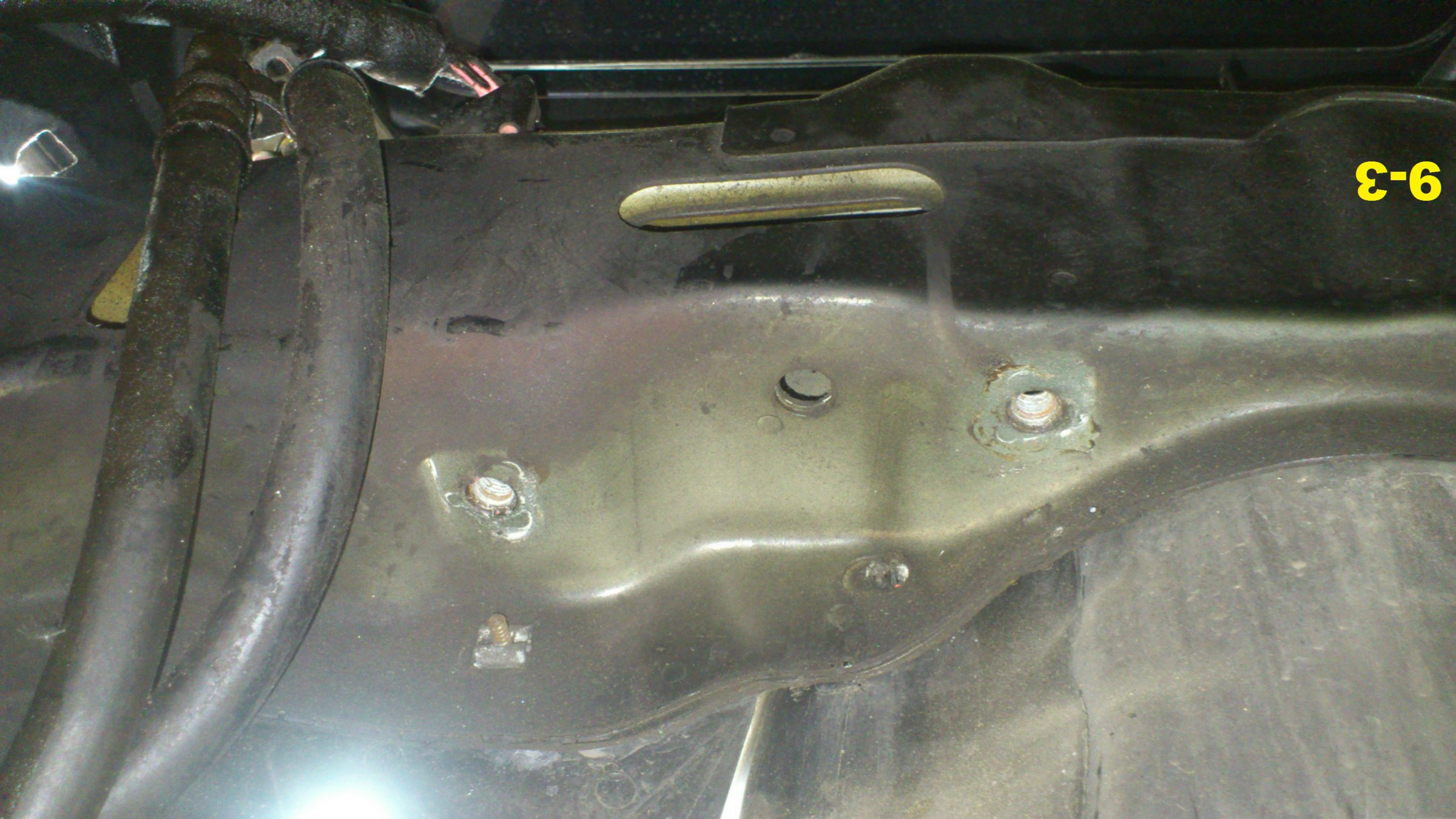

auch wenn lt EPC unterschiede im Hilfsrahmen sein sollen, so ist der einzige augenscheinliche Unterschied die Stabibefestigung.
Motorhalterbefestigung siehe Bilder, wenn mir ein richtiges messen gelungen ist ?:confused:, so wäre ein unterschied von 0,5cm....unter vorbehalt da keine richtige gerade stelle usw
DSC_0473.thumb.jpg.5b3893a3ea68e2747e393d97b86ee544.jpg DSC_0474.thumb.jpg.e17370c2e08df507005a259e78680551.jpg DSC_0475.thumb.jpg.d3064638ffcf0068230520bb4732ea75.jpg DSC_0476.thumb.jpg.bd2939ac4d824af6ae483a9c3fc9a170.jpg
käme aber gut mit dem abgeänderten hinteren Getriebehalter u dem Umlenkhebel hin.

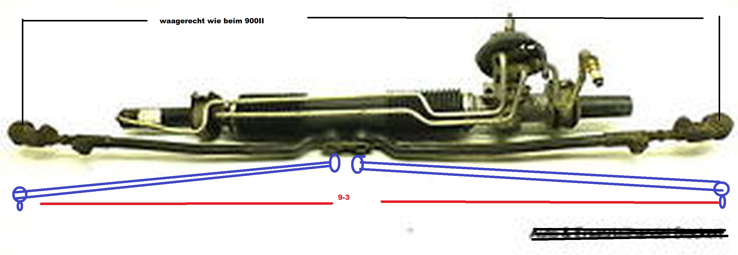

und ich bleibe beim oben genannten, beim 900II fast unbekannt.
für jeden der mal spurstangen verglichen hat
beim 900II verlaufen besagte nahezu waagerecht mit der lenkung
beim 9-3 nicht (er steht höher)
die achsgeometrie bzw spur/sturz u nachlauf machen den rest beim harten beschleunigen.
war dieser klammerrotz schon für den 900II..? sicherlich nicht!
nur zur Darstellung...Muster.!!!!
