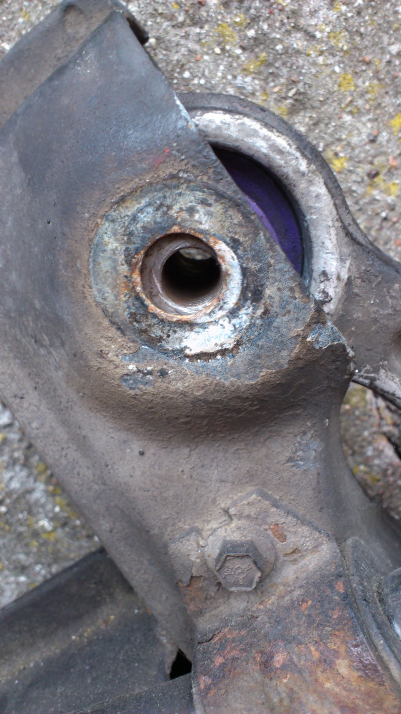

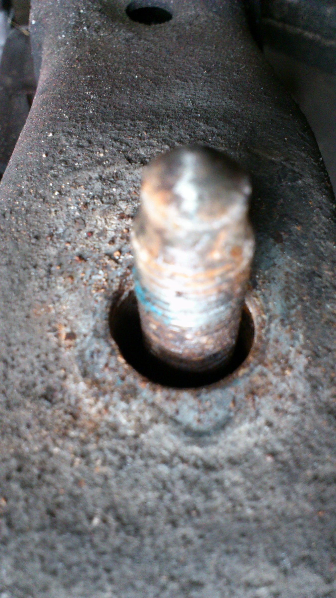

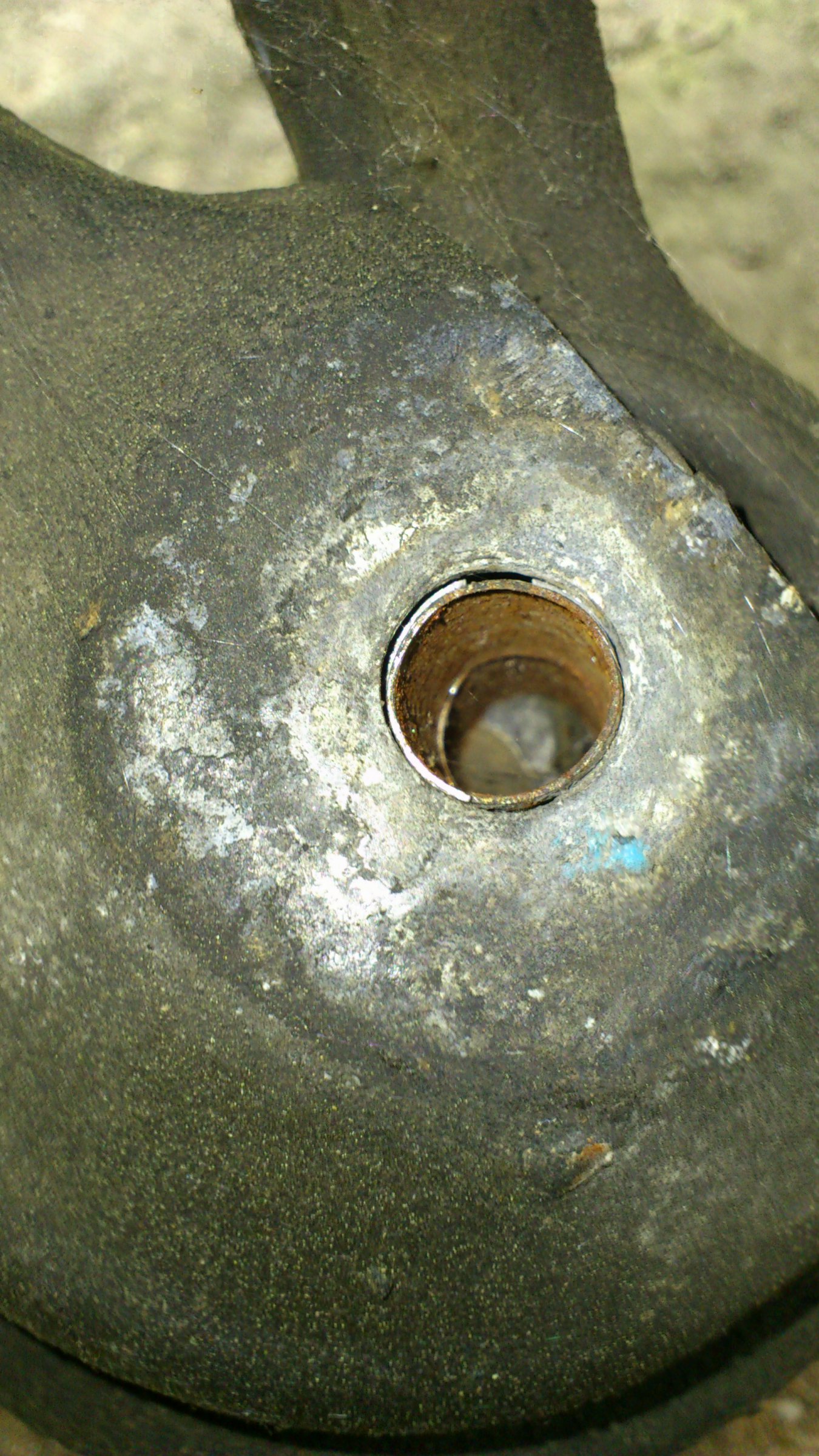

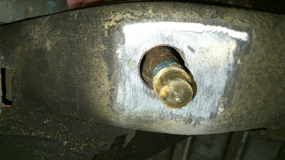

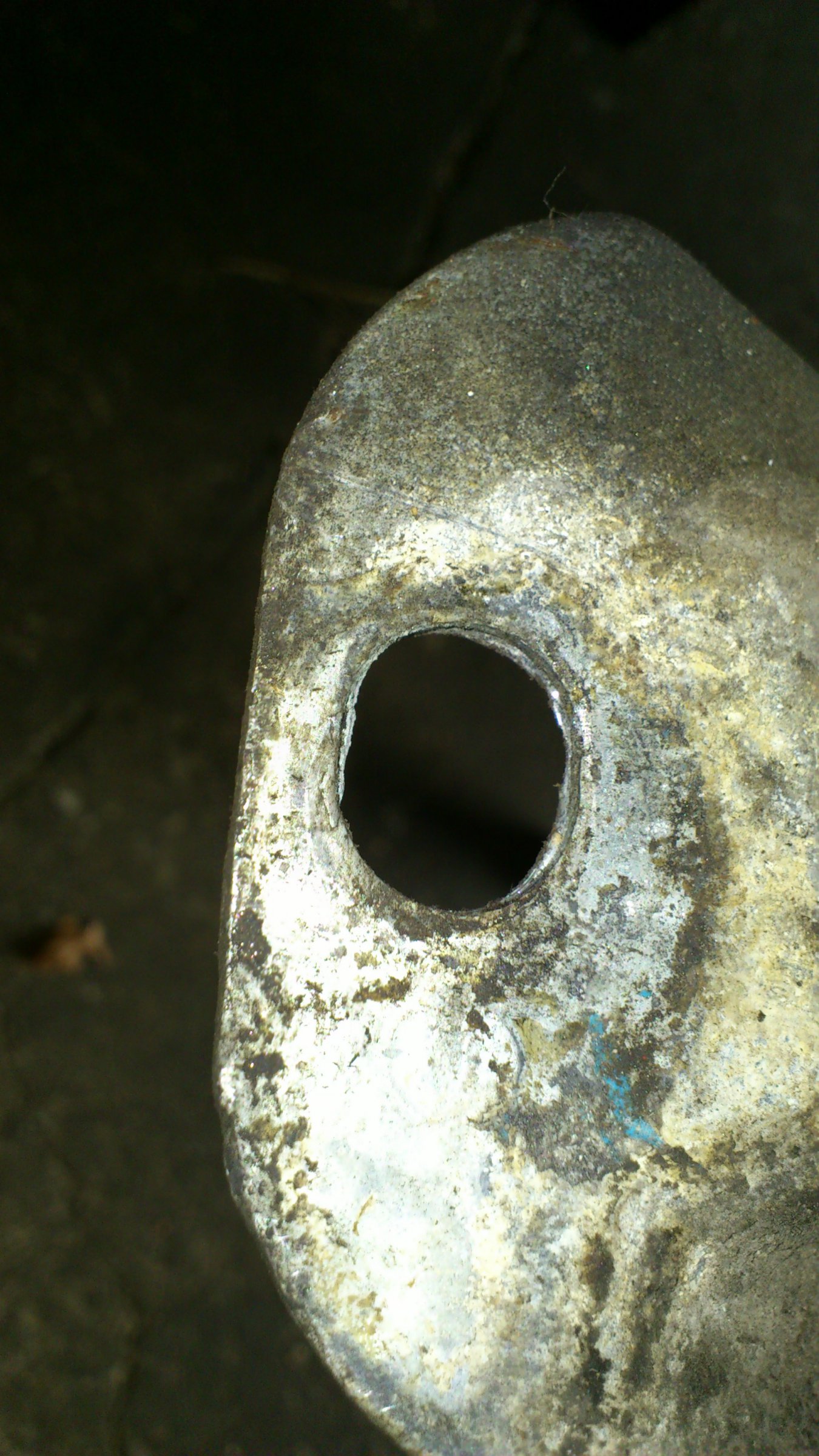

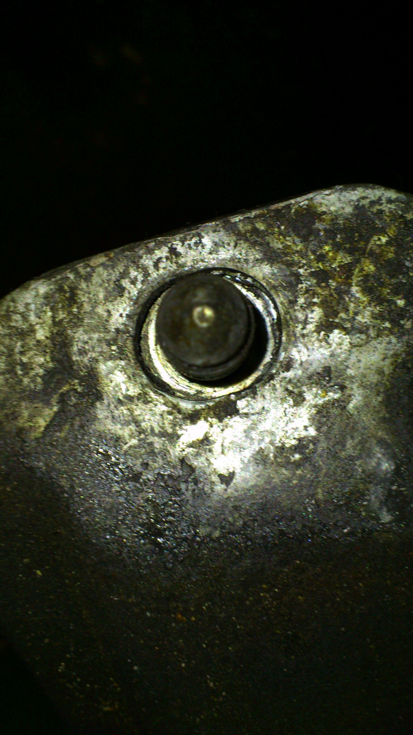

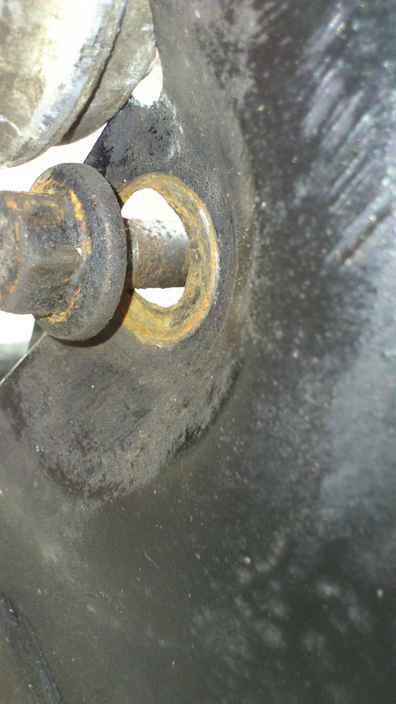

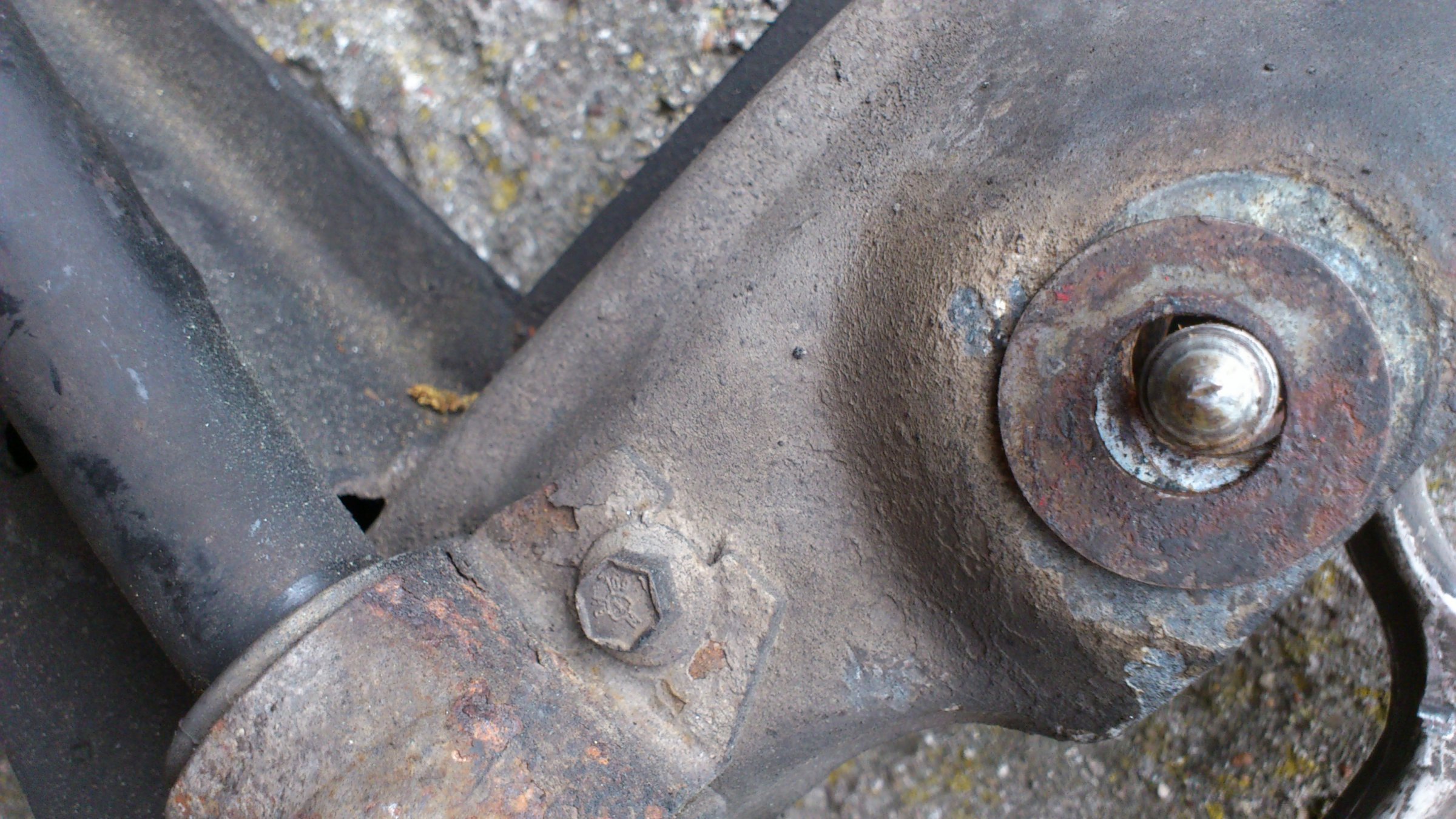

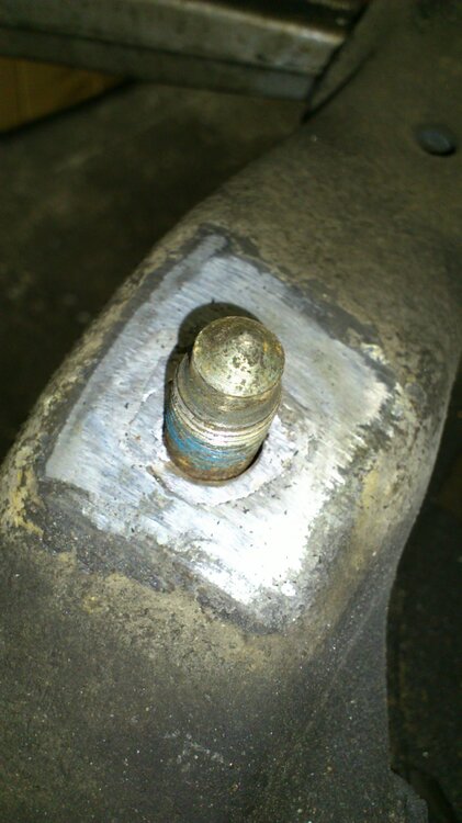

Geredet habe ich genug, nun lasse ich Bilder sprechen, leider ist derartiges nicht zu erkennen wenn der Hilfsrahmen verbaut ist.
Zur Veranschaulichung, habe ich immer den zur Befestigung gehörenden Bolzen dazu abgelichtet !
Die Bilder sind von einem ehemals geklammerten mit Poly.............
Saab-9-3-93-Cabrio-2-0t-Achstrager-Motortrager.jpg.e8ad97b961f9bc8483ce0656b93c81a1.jpg DSC_0522.thumb.jpg.9e805971006e7f875b38c33bfafbdaae.jpg DSC_0529.thumb.jpg.2a20fa9026d8a16ea91ceeccf5c2b1e2.jpg DSC_0530.thumb.jpg.e8462500c3d7ba04b164b1193d21c07e.jpg DSC_0531.thumb.jpg.c0ff86d20f69252e2198ab489e840592.jpg DSC_0532.thumb.jpg.9308f712d7b6f119a955391217653fbb.jpg
Wenn nun wie vorgesehen beide Hülsen incl. der vorgesehenen Buchsen verbaut sind könnte es heute noch SO aussehen
die Hülsen haben genau die Länge um oben als auch unter ausreichend Halt zu geben.
Letztendlich möchte ich damit nur die These aufstellen, das man damit rechnen sollte, wenn an einem Ende geklammert wird, sich der Antrieb wo anders Luft macht, wo nun
Radgrößen, Dampf u Tieferlegungen sicherlich ihr Teil zu beitragen.
Was Ihr nun daraus macht ist euer Ding,....................... pps die Bolzen waren fest!
Warum kommt nun dieses Wohlgefühl bei diesem 6 Punkt Tierzerleger auf.........vielleicht liegt es an den weiteren Befestigungspunkten des Hilfsrahmen

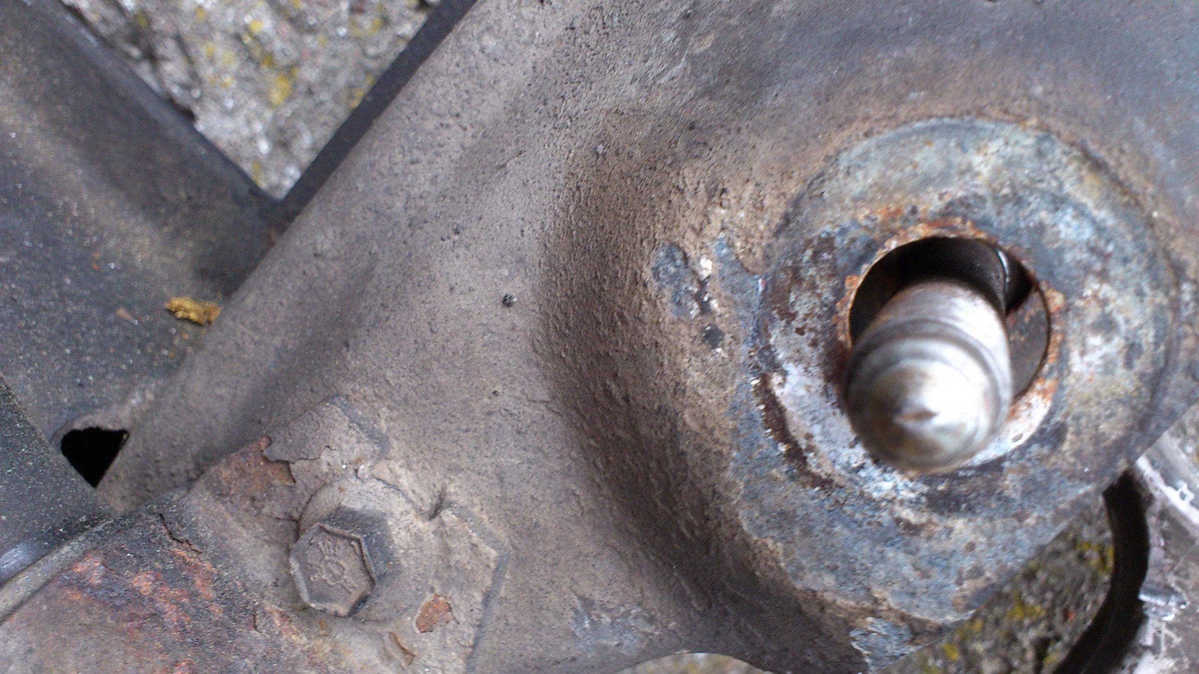

auch dazu Bilder mit den dazugehörenden Bolzen.
Mittlere Befestigung mit dem Bolzen "18ner" Schlüsselweite
und die Vordere am Querträger
DSC_0542.thumb.jpg.396767a2e0deb16cbb75db9d15079110.jpg DSC_0543.thumb.jpg.14a3dd4e8c0d4e626cb389c8b2eaac68.jpg

Ist natürlich schon gut möglich das alles.
Habe selber nie die Hülse in neuwertigen Zustand gesehen und wo/was sie hält, sah sie nur in stark deformierten und dünnen Zustand.
Ein Beispiel reicht (mir) aber nicht. Die Schrauben am "Poly/Klammer-Wagen" mögen fest gewesen sein. Fest ist aber relativ. Wer sagt uns, ob die Schrauben früher einmal NICHT fest genug waren da sich ein Hobbyschrauber dran getan hat? Wahrscheinlich einer jener, die am Fahrwerk rumschrauben und sich dennoch über Knack GERÄUSCHE beklagen -aber nicht auf die Idee kommen diese Schrauben am Hilfsrahmen auf das richtige Drehmoment - bzw. wie gefordert nach jedem Lösen komplett gegen neue Schrauben einzutauschen sondern alte/schwache ausgeleierte weiterverwenden.
Wäre nicht das erste mal auch hier im Forum, wenn eine Schraube mal nicht fest genug angezogen wäre. Am Hilfsrahmen sind mitunter die höchsten Drehmomente des ganzen Wagens gefordert? (neben der Achsmutter). Die müssen absurd fest angezogen werden.
Diese Langlöcher können nur dann entstehen, wenn der Rahmen Spiel hat und sich bewegt. Ich kann mir dabei nur all zu gut gleichzeitige Geräuschentwicklung vorstellen, wenn jedes mal der Rahmen auf die andere Seite des Bolzens geschlagen wird.
ach Fröschchen.........
warum waren die Hülsen immer deformiert?................weil sie beim Buchsen/ Querlenkerwechsel seitlich rausgezerrt werden,da in der Buchse festgegammelt u nach oben und unten bewusst überstehend!!
gedanklich liegst du voll daneben, dort wo die Löcher ausgeeiert sind, wäre unten, mit Hülse u im schlechten Fall auch nicht fest, würde das loch nicht so ausleiern.....
sollte deine Theorie stimmen, müsste der H-Rahmen an 6 punkten ausgeleierte sein!..............so ist es nicht!
nur für Dich.....stell dir mal ein beschleunigen vor.........dann kannst dir denken ..............in welcher richtung es zum langloch wurde!
und da wir gerade dabei sind, sollte es ein loser bolzen gewesen sein?.....warum nur in einer Richtung.
vielleicht hätte man nicht nur hartgas sondern auch immer hartbrems ausüben müssen um ...................................
und eines kannst glauben.............lose war da nichts!.......aber ca 50tsd km mit poly u ca 150tsd mit klammer..;-)

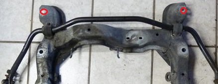

was macht dieses 6 Punkt Ding wirklich..?....wenn ich es richtig sehe ist es nur am Hilfsrahmen verschraubt....oder?
wenn so die orig Befestigungen incl der dazu gehörenden Bolzen sowie die übergroßen löcher im Hilfsrahmen so aussehen?

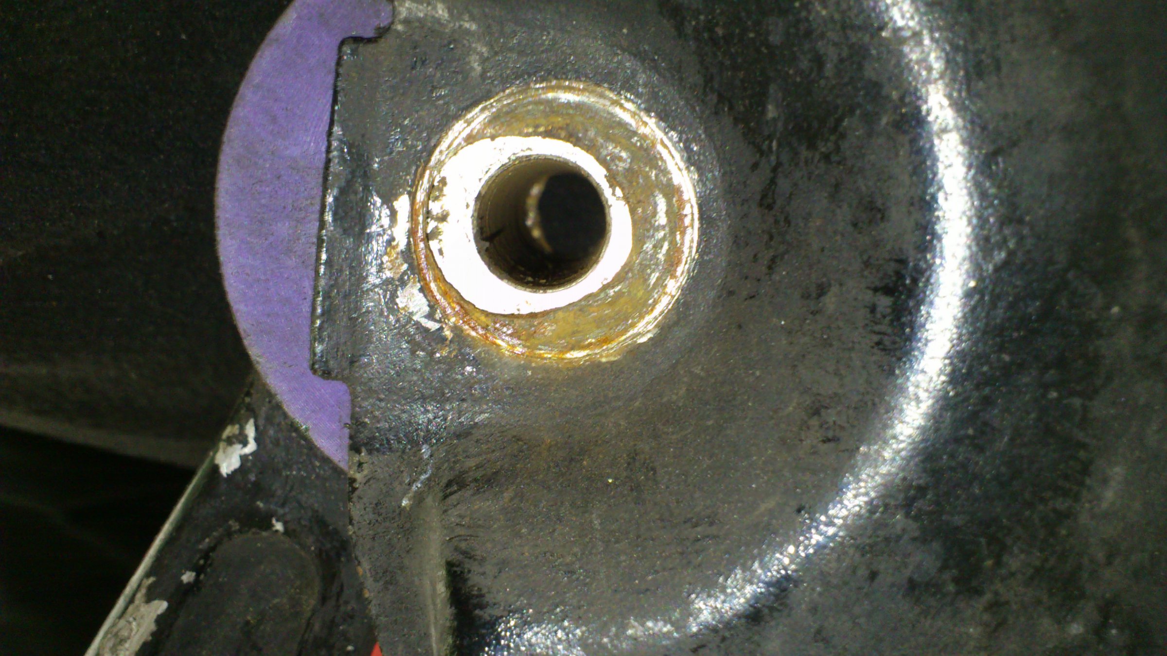

DSC_0535.thumb.jpg.563842da802cc9ff837963425559d008.jpg .........mittlere Befestigung......ist orig.
DSC_0523.thumb.jpg.684d9aea3ddcb33a622d628c0d49aa8d.jpg ..Querlenkerstütze
DSC_0543.thumb.jpg.d1fb019f80c2373942afbc1d1ca3096e.jpg ....vordere Befestigung (unterhalb vom Kühler)

Hier nur die Mittlere Befestigung abgelichtet.......
vorher
nachher
