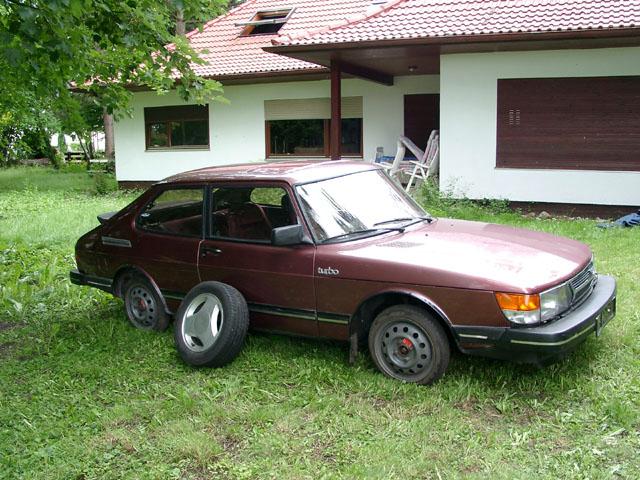

Ich weiß, es ist sehr peinlich, aber beim Wechsel von Winter- auf Sommerreifen ist mein geliebtes Schiff umgefallen.
Wagenheber war hinten rechts, Rad war ab und das Auto ist auf den Asphalt gedonnert :(
Was ist denn nun kaputt (beim Fahren ohne Last quietscht es gewaltig).
Ein geknickter Joma500SE

Tjooo... - ich misch mich auch mal ein.
Für alle diejenigen, die den richtigen Schluß nicht auf Anhieb finden - ein Tip...
Nicht immer stehen *wirklich* geeignete Hebewerkzeuge zur Verfügung.
Klingt komisch, ist aber so... (Sendung-mit-der-Maus-Modus-on)
Kurz und knapp
Die Serienwagenheber funktionieren eigentlich bei *unseren* Autos recht gut, sind aber für dauerhaftes Radwechseln *nicht* konstruiert.
Nun kann es ja mal passieren, daß kein Hydraulikheber oder gar Bühne zum Umstecken auf Sommer- oder Winterreifen zur Verfügung steht. Die typische "...mal eben umstecken"-Aktion halt.
Dann macht Ihr bitte künftig folgendes:
Sortiert die zu montierenden Räder dort in die Nähe, wo sie hingeschraubt werden sollen.
Es liegen also pro Fahrzeugseite *zwei* nicht montierte Räder neben dem Wagen.
Fangt irgendwo mit dem Anheben an, vernünftiges Hartholzbrett (Multiplex-Rest aus dem Baumarkt) unter den etwas wackeligen Kofferraumheber, damit er auf lockerem Untergrund nicht einsinkt und auf glatten Untergrund nicht wegrutscht.
Jetzt der Trick:
Von den beiden Rädern pro Fahrzeugseite braucht Ihr ja immer jeweils nur eines.
Legt das zweite, im Moment nicht benötigte Rad flach unter den Längsträger (="Schweller") nahe dem Heber oder den Achslenker - sobald der Wagenheber das Fahrzeug leicht gelupft hat. Kurbelt die Fuhre *ganz* hoch und wackelt leicht am Fahrzeug (kurzer Ruck mit der Schulter gegen den Kotflügel = Lebensversicherung)
Erst danach das Rad abnehmen.
Sollte jetzt *wirklich* etwas schief gehen, der Heber wegbrechen oder was auch immer, poltert die Karre nicht auf die Fahrbahn - sondern wird von dem untergelegten Rad abgefangen.
Bremsscheibe und Radträger berühren dann nicht den Boden, mann kann sogar den Wagenheber erneut ansetzen.
Schlimmstenfalls hat die Felge danach eine Macke.
Aber Eure Hände sind unbeschädigt - und das ist das wichtigste.

...und zu den Beipackwagenhebern:
Von ganz wenigen Ausnahmen abgesehen wie z.B. Land Rover, sind die Dinger schlichtweg für maximal zweimalige Nutzung bei Reifenpanne konzipiert und das wie alles andere am modernen Auto auch, unter maximalem Kostendruck!
Kann also gut gehen, damit regelmäßig seine Sommer-/Winterschlappen umzustöpseln, muß aber nicht und selbst bei einem topgepflegtem Exemplar ist es nichts außergewöhnliches, dass der plötzlich seinen Dienst versagt, wenn er schon mehrfach benutzt wurde.
