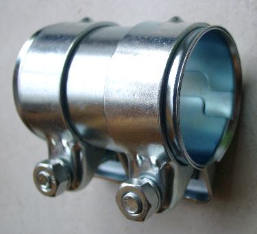

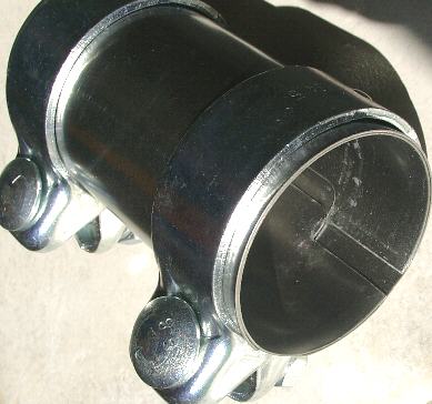

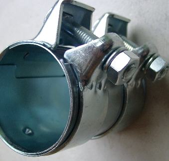

so wie im Anhang, ich denke das könnte gehen. Nur leider ist diese Schelle etwas zu knapp. Habe vor die Flanschverbindung Kat/Mitteldämpfer abzusägen, da total festgerostet und (für mich, Mutter jetzt "rund") nicht mehr lösbar.. :confused: Die abgebildete Schelle ist in 60,5 mm Durchmesser und 9,5 cm Länge. Nach Raussägen beider Flansche werden dann 4 bis 5 cm fehlen. Da das Auspuffrohr etwa 60 mm im Durchmesser hat, denke ich mal eine Schelle/AuspussRohrverbinder so im D 70 mm bei etwa 12, 13 cm Länge wäre geeignet.

kann ich eine Frage eigentlich auch zurückziehen? Nun, wen's interessiert, hab "Rohrverbinder, Doppelschelle VAG 61 x 64,5 x 130 mm" bei ebay gefunden. Das probier ich dann mal aus.. :biggrin:

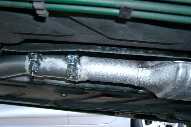

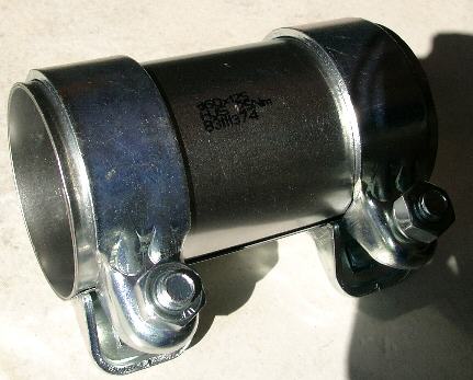

na geht so.. dann steh' ich halt mal zu meinen Peinlichkeiten. Weil inzwischen ist diese Baustelle wieder fein, endlich! Hab heute eine passende Doppelschelle beim lokalen KFZ-Fachhändler um die Ecke bekommen, sozusagen. Man achte auf die qualitativen Unterschiede bei den Schellen. Oben die Abbildungen waren meine ebay-Erwerbung. Auf der Schelle steht 60,5 eingeprägt. Und mehr geht auch wirklich nicht. Passt also nicht wirklich zu meinem 2,3 Liter 9000er. Auf der HJS-Schelle steht 60 auf dem Stempel und 64,5 auf Klemme drauf, die hat also ein ganz-auf-Maß von 64,5 mm. Damit geht das Teil bequem drauf und hat bei der Länge auch kein Problem mit der etwa 4 cm Lücke nach dem Raussägen/flexen der Flansche. Ich würde auch meinen, dass es dicht ist (mit Dichtpaste vom Fachhändler).

Sollte das Maß nicht das geschlossene sein und nicht das offene?
das auf der Klemme selbst offensichtlich JA. Die Doppelschelle von HJS, falls nicht gut zu lesen ist gestempelt mit 60-125. Das wäre das Geschlossenmaß welches auf jeden geht und Länge. Auf der Schelle also diesem Schraubdings steht tatsächlich noch 64,5 eingeprägt. Ist also genau wie du sagst. So quasi :tongue:
