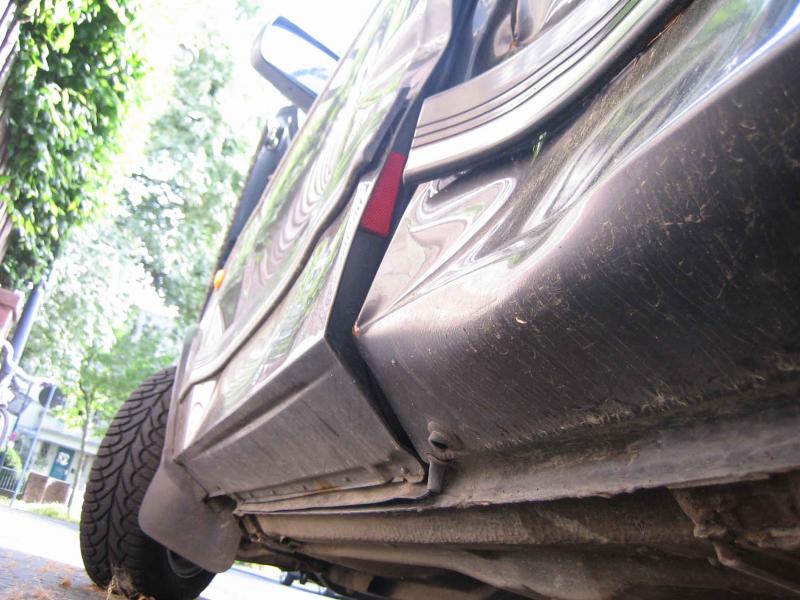

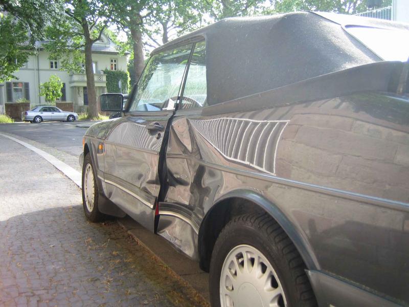

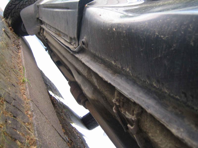

Warum wurde der Lackiert?
Unfallwagen, gerade bei Cabrios......:frown:
Ist bei Italo-Importen recht häufig anzutreffen.
Dazu passt auch der km-Stand....:smile:
Zum Preis lässt sich erst etwas sagen, nachdem Letzterer nachgeprüft wurde.
Unabhängig davon kann ein runtergerittenes CV richtig viel Geld kosten.:frown:
Hallo !
Klar , daran hab ich natürlich auch schon gedacht .
Was allerdings nicht unbedingt dafür spricht , ist , dass es einerseits BEIDE Türen betrifft ( wie gesagt , passt bei beiden die Farbe nicht ) und andererseits die OBERE Hälfte der hinteren Seitenteile . Also beide Lackierungen nicht unbedingt im Bereich klassischer Unfallbereiche .
Der Wagen fährt sich äusserst solide . Er zieht nicht ein bisschen , das Dach passt perfekt ( würde ja bei Karosserieverzug auch nicht unbedingt in der richtigen Position stehen ) und selbst beim Überfahren ernsthafter Unebenheiten ( zB. diese unsäglichen Geschindigkeitsbremsen :mad: ) ist die Verwindung meiner Ansicht nach minimalst , genau genommen , für mich nicht spürbar ...
All das spricht meines Erachtens gegen einen strukturellen Unfallschaden ...

Tja, die Lackierung? Nachlackierte Autos halte ich ja nicht für das Problem, wenn sie gut gemacht wurden. Natürlich kannst Du den Wagen für 1500 € neu lackieren lassen. Diese Teillackierung, wie Du sie beschreibst, deutet aber auf Feindkontakt hin. Da helfen nur bessere Infos.

Das Lack-Patchwork würde mich mehr nerven.
Aber falls in Deinem Budget mind. 2000 EUR für gute Lackarbeit drin sind,
lässt sich das ja ggf.(später) beheben.

Die Oberkante der hinteren seitenverkleidungen sieht beidseitig so aus , als habe jemand ein Stück herausgebissen :eek: ... Kann das durch ein Windschott bedingt sein ? Gibts da irgendwelche kosmetischen Möglichkeiten , ohne gleich die ganzen Verkleidungen erneuern zu müssen ?
>1. Ja, ziemlich eindeutig. Neu beziehen lassen ist billiger als Gebrauchtteile. Neu nicht mehr lieferbar. Oder eben Winschaott an die gleiche Stelle ;-)
>zu den Lackstellen: Verkleidungen abnehmen (Fond und Türen) und die Bleche von innen begutachten. Einen Unfallschaden sieht man sofort!!!
