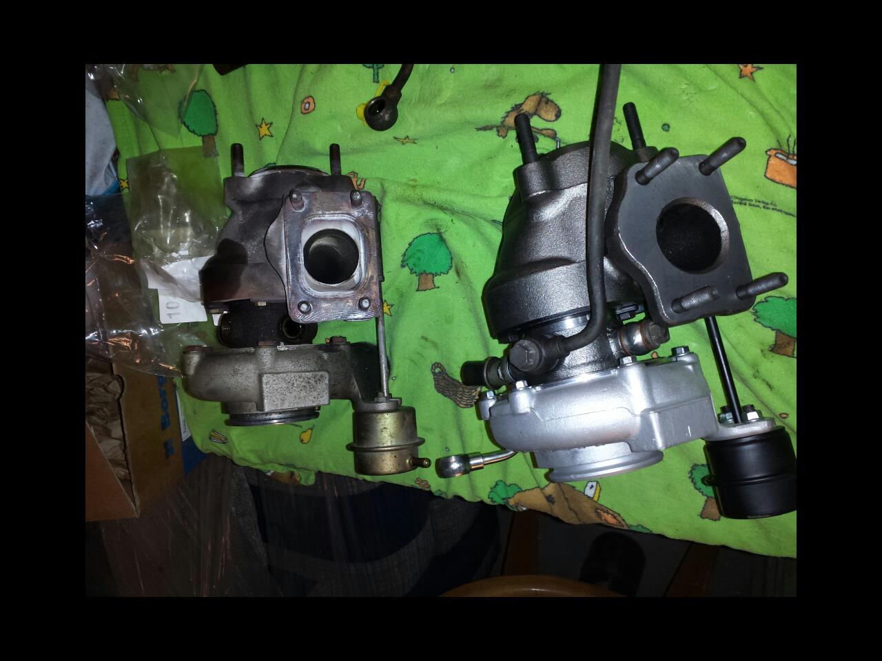

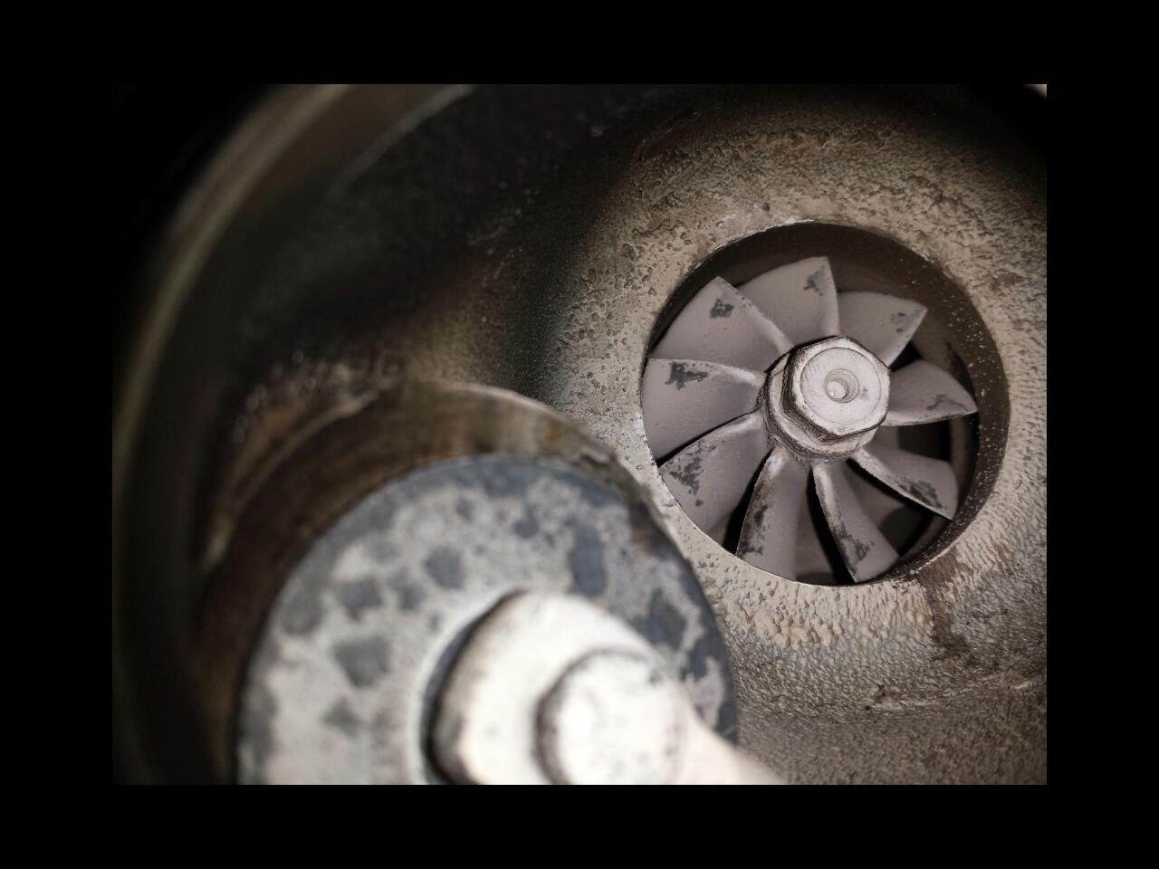

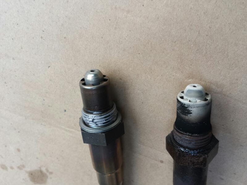

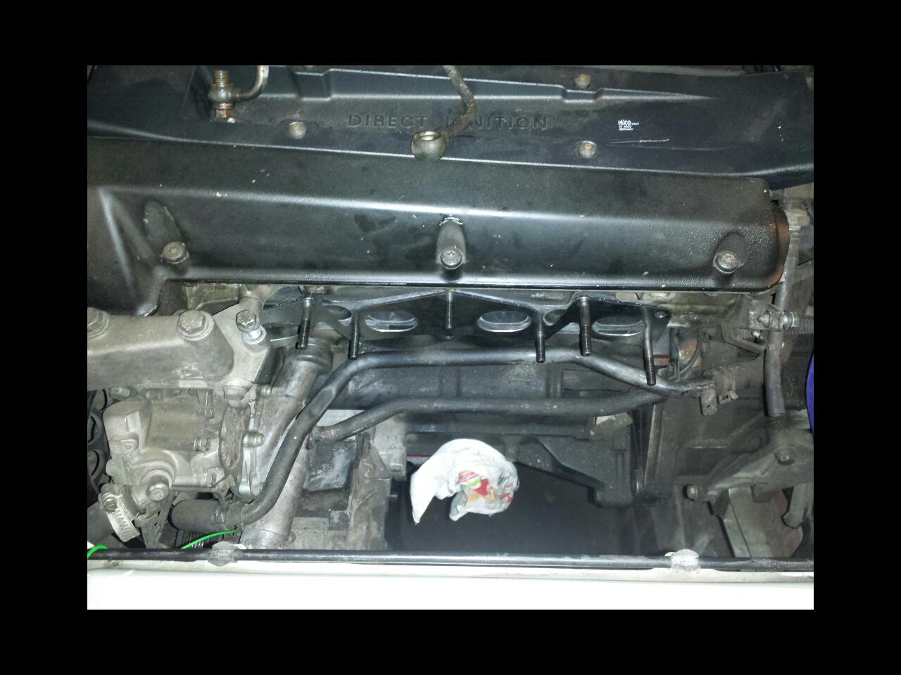

Ich glaube das Schlimmste ist geschafft. Es ist alles demontiert. 1 Stehbolzen mussten wir ausbohren. Der war irgendwann bündig abgebrochen und ich habe da keinen Anteil dran, er war einfach nicht mehr da:eek: . Die restlichen waren für 18 Jahre echt wie neu. Lamdasonden haben ca. 320 tkm runter und habe ich prophylaktisch getauscht. Was mir aufgefallen ist, ich habe ab dem Krümmer, im Lader und an allen beiden Lamdasonden weiße Ablagerungen. Was kann das sein? Kühlwasser? Im Jahr muss ich bei 10000km ca. 500 ml nachfüllen. Fotos folgen.

Hier die Fotos.

Kein Tipp zu den Ablagerungen? Ich hatte das selbst noch nicht. Alle meine alten Sonden waren total verrußst. Wenn du Wasser in Verdacht hast, ein Tipp aus 3. Hand, also ohne Gewähr. Tauch die Sonde in Essig ein, wenn es sich auflöst, ist das Kalk, also Reste von Wasser. Ansonsten, so von der Logik her, Zündkerzen sind ja auch braun bis weiß. Sind halt Ablagerungen durch die Verbrennung.

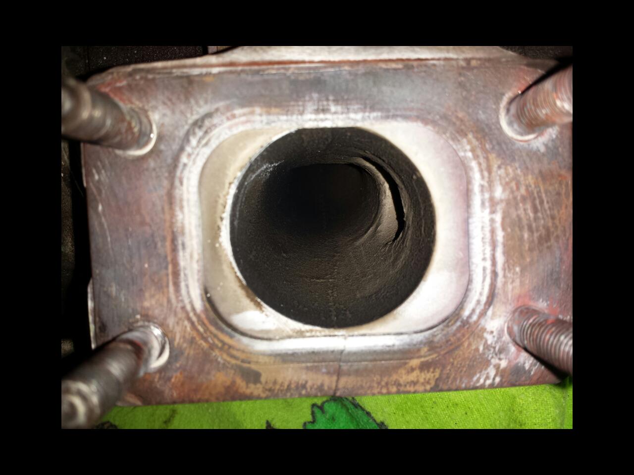

ohne die gute Stimmung trüben zu wollen, aber kann es sein, dass im dritten Bild von #30 unten in der Mitte schon ein Riss zu sehen ist?

Über die Ablagerungen würde ich mir keine Gedanken machen. - verrußt wäre doch schlimmer...
Etwas Entwarnung, es scheint nur die Dichtung zu sein.
Trotzdem die Fläche sauber abschleifen, wenn es durch die gerissene Dichtung durchpfeift sammelt sich auch gerne Belag an, den bekommt die neue Dichtung dann nicht mehr abgedichtet und das Spiel geht von vorne los.
Die Bilder sind von den alten Teilen. Die wurden alle ersetzt.

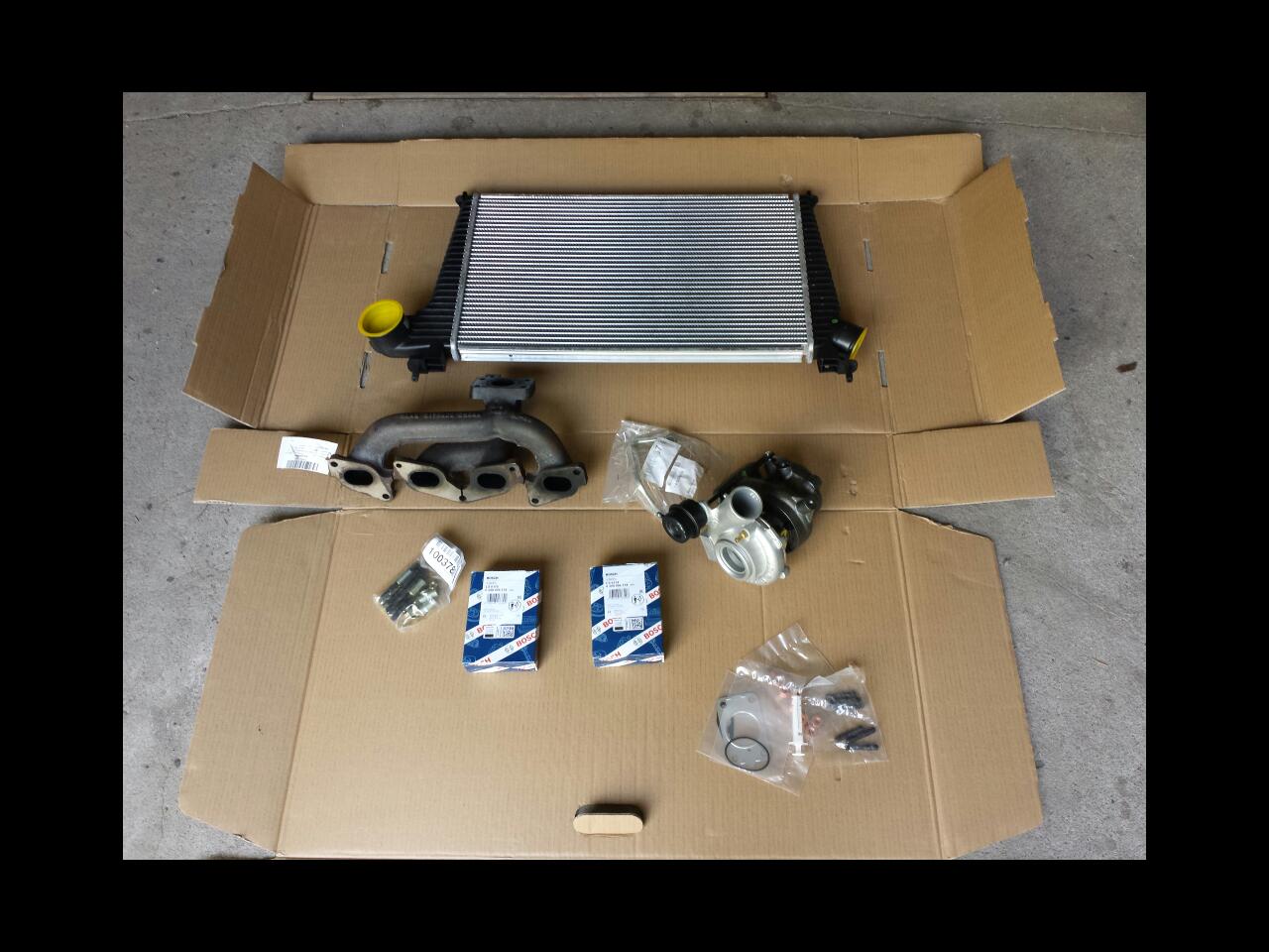

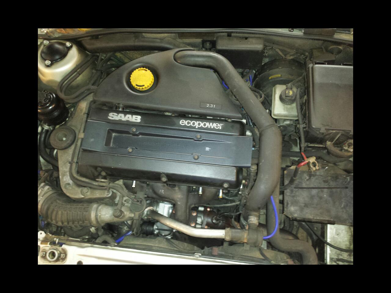

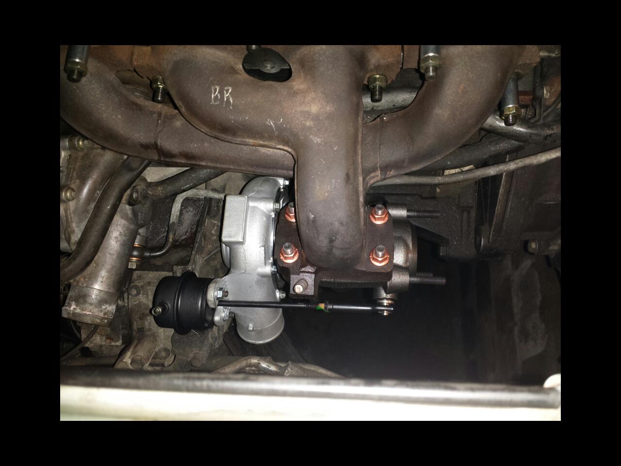

Kurze Rückmeldung. Es ist alles montiert und der kleine LPT Troll läuft wie geschmiert. Mal sehen, ob sich am Verbrauch eventuell was verändert. rps20180512_214313.thumb.jpg.9289c5b2626c067bd3a107ea2e30ee8d.jpg rps20180512_214414_720.thumb.jpg.e1a13a02f72166de28684d6b94c94481.jpg rps20180512_214516_506.thumb.jpg.b9bd791397996637b6a9500f07fe11b8.jpg rps20180512_214551_851.thumb.jpg.14101d16f5a72bd4faa5fc70abce7742.jpg rps20180512_214716_505.thumb.jpg.8614d53d7cf2c7b6ffc819103ecdfda4.jpg
