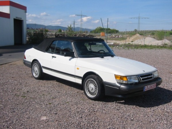

nachdem die meisten fragen beantwortet sind, mal ne gegenfrage: mir ist so, als habest du den wagen neulich zum verkauf angeboten, oder?
Ja, das stimmt, der wagen ist mir nämlich mehr oder weniger zugelaufen... worden... oderso... wollte ihn eigentlich erst, dann wurd er mir abgesagt, dann hab ich ihn doch bekommen, hatte dann aber ja mein 900/2 Cabrio bereits. Hab ihn also an dem Abend, als ich ihn bekommen hab direkt wieder inseriert. Am nächsten Tag bin ich ihn mal gefahren, dann dachte ich an "niemehrhergeben"... was ich jetzt tatsächlich mach, muss ich noch abwarten ;-)
Heckklappe ist der ZV Motor defekt, die mechanik dazu verbogen. Ich denk das lass ich erstmal so...

:) genau das ist der 901-suchtfaktor, ne?
kam auf den autoscout-bildern schon ganz gut rüber...

hmm, grad gesehen, jetzt doch bei ebay?
hoffentlich kommt er in gute hände :?
Ja, wollt´s noch bewerben hier... Entscheidung fiel nicht wirklich leicht und nachdem ich gestern nochmal gefahren bin, bin ich wieder ins Grübeln gekommen. Aber das 902 Cabrio ist halt eher das Rundumsorglospaket...

hmmmmm, grad noch mal die bilder angesehen, schon nett, der wagen...

denkt doch mal dran: original ab Auslieferung dieses Tuningpaket, alles eingetragen inkl. Sportauspuff und übrigens 96p (!), dann diese Farbkombination, und denkt nur an die großen Augen der Betrachter, wenn Ihr auf den Kilometerstand hinweisen könnt ("jaaa, der hat über 360.000km, erster Motor...")

hab mir den wagen eben mal angeschaut. dem nummerschild nach müsste er zu mir.................LD ;)
