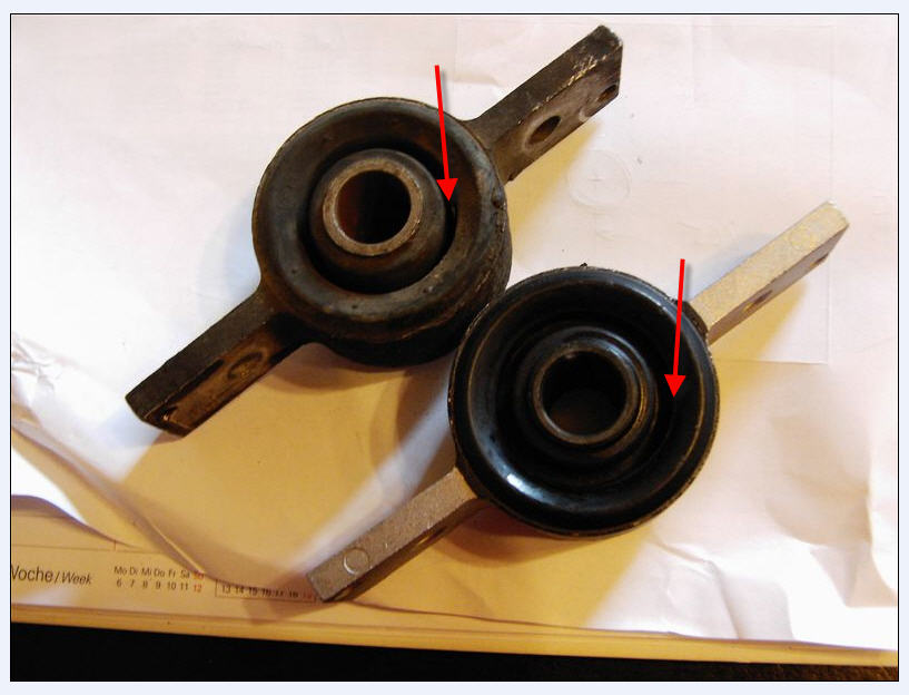

hier jetzt mein erster Bericht dazu :
http://www.saab-cars.de/attachment.php?attachmentid=54164&stc=1&d=1284727331
http://www.saab-cars.de/attachment.php?attachmentid=54169&stc=1&d=1284728414
die HD- Lager haben einen nur halb so tiefen "Schlitz" (ca.12mm statt 25mm im Original)
die geringere Schlitztiefe erlaubt also allein aus konstruktionstechnischen Gründen nicht mehr soviel Bewegung im Querlenker wie die originalen Gummi-Lager, ganz abgesehen vom "härteren" Werkstoff der Meyle-Lager....
Steckt man jetzt eine Welle durch die Innenbuchse,
so kann man beim Original den Gummi ohne allzu grosse Gewaltanwendung soweit biegen, dass der innere (Gummi-) Ring den äußeren berührt.
Das ist beim Meyle-HD-Lager so nicht möglich, ev. mit viel Gewaltanwendung im Schraubstock :redface:

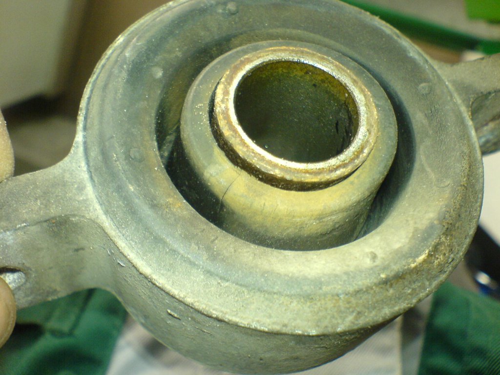

Nachdem ich vor fast einem Jahr auf Verdacht die hinteren Querlenkerlager von Meyle mitbestellt habe (aus England), bereue ich dass ich sie nicht schon viel früher eingebaut habe.
Nach dem Austausch heute ist mein 9000 deutlich spurtabiler als vorher. Das merkt man vor allem beim Beschleunigen und Abbremsen. Aber auch in langgezogenen Kurven bleibt er bei einem Radius und muss nicht immer leicht korrigiert werden.
Ob er nun auch weniger untersteuert wird er auf meiner Referenzstrecke noch zeigen müssen =)).
Den Lagern selbst sieht man den Verschleiß kaum an (siehe Foto). Auf der Rüttelplatte hatten sie auch nur leichtes Spiel. Am ehesten merkt man es wohl beim starken Beschleunigen - muss man dort immer die Richtung ausgleichen (und alle anderen Gelenke sind in Ordung), sind es wohl die hinteren Querlenkerlager. Beim Überfahren von flachen Bordsteinen kann man ein dumpfes Schlagen hören - man gewöhnt sich nur daran, weil es schleichend kommt.
