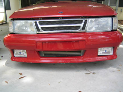

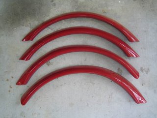

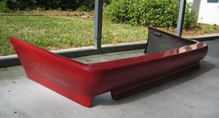

Zum Airflowkit gehören andere Front- und Heckstoßfänger - eckiger, nicht jedermanns Geschmack und breitere Radläufe.

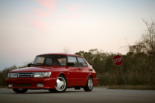

Das heißt also den 900er konnte man als Aero ordern mit Aero Felgen, breiter Beplankung und normalen Stoßstangen. Die Steigerung war dann das Airflowkit mit den beschriebenen Zusatzteilen. Richtig?
aero (schweiz/uk ...) = t16s (brd) = spg (usa)
airflow war immer airflow, wie volker so schön beschrieben hat.
Die AIRFLOW-Beplankung war Zubehör, somit für alle (Motor-)Varianten 2- (auch CV) und 3Türer erhältlich,
die AERO-Verkleidung Teil der Serie, nicht im Zubehörprogramm und deshalb (offiziell) nicht nachrüstbar

... und in der CH hatten sie zusätzlich noch die AERO-Beschriftung auf der Seitenplanke vor dem hinteren Radlauf; es gab den AERO komplett in weisser & silbener Lackfarbe mit schwarzer AERO-Beschrifung oder in schwarzer & roter Lackfarbe mit weisser AERO-Beschriftung!

... richtig, wobei die AIRFLOW-Beplankung ab M88 (ab Schrägschnauzer-"Era") der grossartigen Beschreibung und Vorstellung von @[mention=36]Peak900[/mention] (dazu noch herzliches Dankeschön!) entspricht als Zusatz zum AERO bzw. bei Euch 16S genannt, d.h. 1-Kit beinhaltete nur Stossstangen mit FrontSpoiler & HeckSchürze, denn die restlichen Kit's der Radläufe und der Seitenbeplankung (für nicht 16S-Aero) war zusätzlich zu "ordern", wie auch der grössere Heckspoiler & Luftauslasskappen des CC und nicht zu vergessen die optionalen 16"-Aero-Felgen, die nur auf bestimmte Märkte zugelassen sind oder waren!
Nicht zu verwechseln mit der alten Ausführung des AIRFLOW-Kits bis M86 (also für Steilschnauzer), die es für den 2/3-Türer sowie für den 4/5-Türer nur als komplette Garnitur gab, inkl. Kotflügelverbreitung & Seitenbeplankung auch für 4/5-Türer und das ganze gab's sogar für den 99er und 90er!!!

Wenn mich nicht alles täuscht gehört zum Airflowkit auch der große Heckspoiler. Genau weiß ich das aber nicht. Sicher ist das in der Montageanleitung der Frontschürze steht, das wenn Nebelscheinwerfer eingebaut werden mit bis zu 7 PS weniger Leistung zurechnen ist.

Es verschlechtert sich möglicherweise die Anströmung der Ladeluftkühlers. Habe aber unlängst eine Frontschürzen-ABE von 91 in der Hand gehabt und bin sicher, das dort keine derartiger Hinweis zu finden ist.
