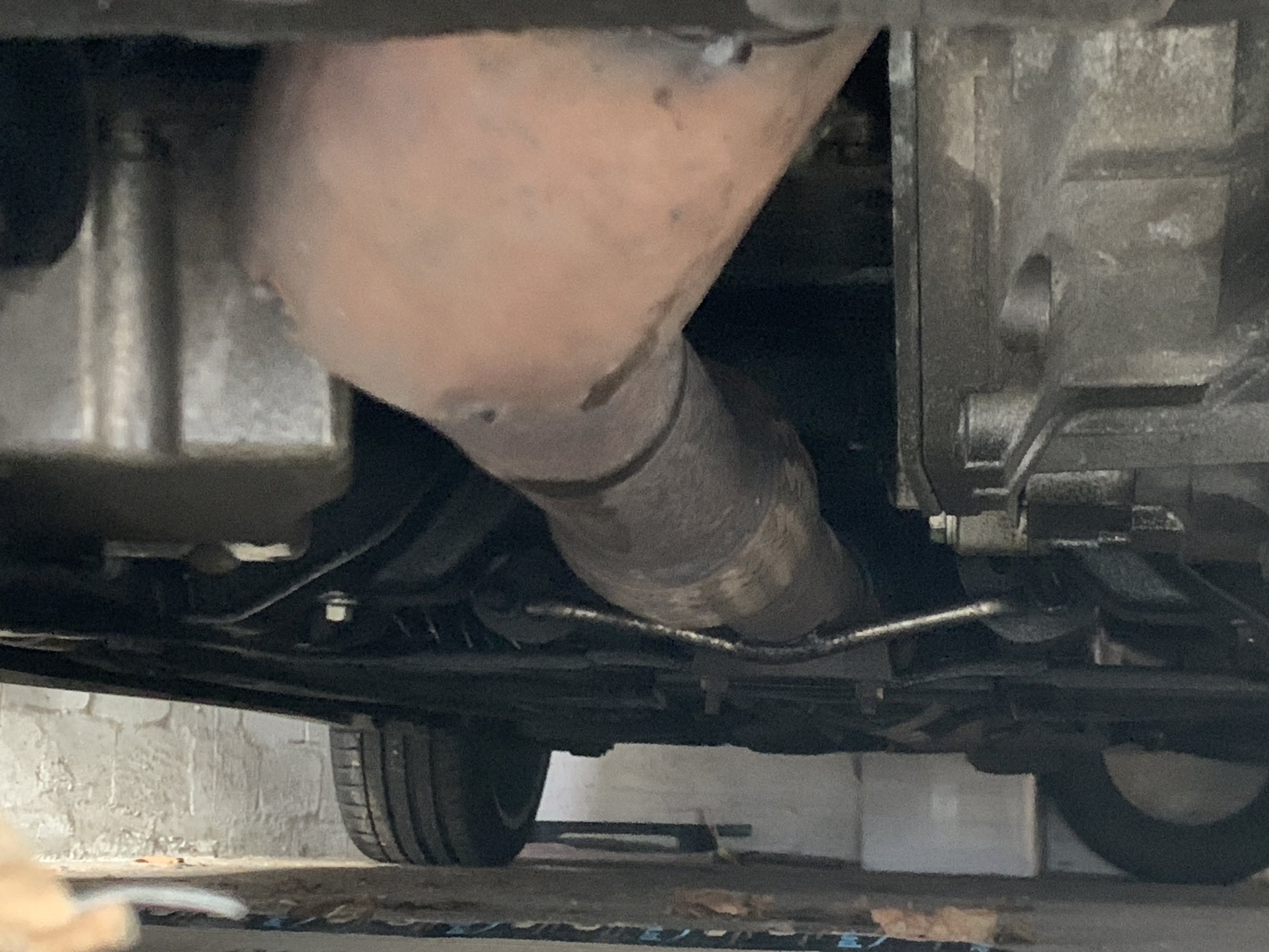

bei mir scheint die Ölwanne undicht zu sein was leider bei meinem 9-5 Aero dazu führt, dass Öl auf den Auspuff kurz vorm flex Rohr tropft! Das ganze zwar nur minimal aber ich hab die Befürchtung das es in einem Brand enden könnte! Gehe ich da recht in der Annahme...
Oh, das Bild ist sehr schlecht. Da kann es von überall kommen. Lege dich richtig drunter und mach bessere Bilder.
Ein Motor kann leider überall Öl verlieren.
Grüße
Das Foto sollte nur den dunkelen strich am Auspuff zeigen wo das Öl hin tropft, das sieht man aber oder!? Ölwanne ist zu 80-90%, hab schon gereinigt, verfolgt etc.!
Frage: kann das zum Brand führen? Muss evtl 1-2 Fahrten machen, mindestens in die Werkstatt und auf dem Weg sollte es zumindest nicht abbrennen...
Tropft nur minimalst, so das auf 1.000km kein messbarer (Ölmessstab) sichtbar ist, kein stinken und kein qualmen bisher!
Danke im vorraus!
Brandgefahr besteht durchaus, kommt halt drauf an wieviel Öl da drauf tropft und wie heiß der Auspuff wird. Kann gut gehen, kann vielleicht auch was passieren. Das kann dir keiner mit Sicherheit sagen.

Aber ich bezweifle ganz stark, dass es da aus der Wanne raustropft. Entweder die Wanne ist dicht oder nicht.
Ich kenne zumindest keinen Fall indem sich die altbewährte Kinderzahnpasta (Loctite 518) ausgewaschen hat.
Wurde die wann denn mal demontiert?
Für mich sieht es - vor allem aufgrund der enormen Ölfeuchtigkeit des Getriebes - mehr nach dem Simmerring aus.

Ja die Wanne ist mal demontiert worden und seit dem tropft es! Ich hatte alles mal gründlichst gereinigt, weil ich mir unsicher war woher es kommt. Damals war alles noch weitgehender verschmiert...
Nach kurzer Zeit wieder geprüft und die Spuren fingen an der Verschraubung der Ölwanne an!
Woher es kommt bin ich mir zu 80-90% sicher!
Es bilden sich auch Tropfen an der Öl ablasschraube...und tröpfeln!
Große Frage war ob Brandgefahr besteht ...auch bei minimalen Tropfen!
So oder so muss alles raus, dann werde ich sicherheitshalber auch den Getriebesimmering prüfen lassen...

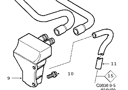

Welches Bj ist das Auto? Öltropfen an der Ablassschraube und den Schrauben der Ölwanne hat meiner auch. Da ist es der O-ring der KGE zum Motorblock (Motorvariante ab 2004, glaub‘ ich, bei die KGE einen Ablauf in den Blick hat). Wenn es nur gelegentlich auf den Auspuff mal tropft denke ich nicht dass da unbedingt grosse Gefahr besteht dass da was abbrennt. Der Tropfen dürfte einfach verdampfen, und stinken. Wenn es dich fie Ablassschraube ist, dreh die doch einfach raus und setzte sie mit nem neuen Dichtring/Scheibe wieder ein bzw. Mach nochmal zunächst slles pikobello sauber und guck gaaaaanz genau ob die Wanne nicht im Bereich der Ablasschraube einen Haarriss hat weil eine „kundige“ Werkstatt beim Ölwechsel die Ablassschraube zu fest angezogen hat.
2004 Jup! KGE, was ist das!?
Reinigen mach ich demnächst, ob ich dann nochmal fahre...? Zumindest in die Werkstatt um alles verbockte wieder richten zu lassen ...absolut keine Lust das es dann doch brennt, bei meinem Glück
Hab die Ablasschraube selber fest gezogen...das ist es nicht!
Aber danke für den Tipp der die das KGE, wenn du mir noch sagst wofür die Abkürzung steht bin ich dankbar!!!
KGE = KurbelGehäuseEntlüftung, wobei ich hier im Speziellen die Ölfalle meine. Die Ölfalle ab ca. 2004 geht unten nochmal direkt in den Motorblock und ist dort mit einem O-Ring abgedichtet. Wenn der undicht ist, wie bei mir :-(, kann man eine ganz dünne Ölspur von dort am Motorblock nach unten sehen. Dieses Öl sammelt sich an der Kante zur Ölwanne so dass dort die Ölwannenschrauben ölig werden, und an der Ölablasschraube immer ein Tropfen hängt und es ringsrum ölig ist.

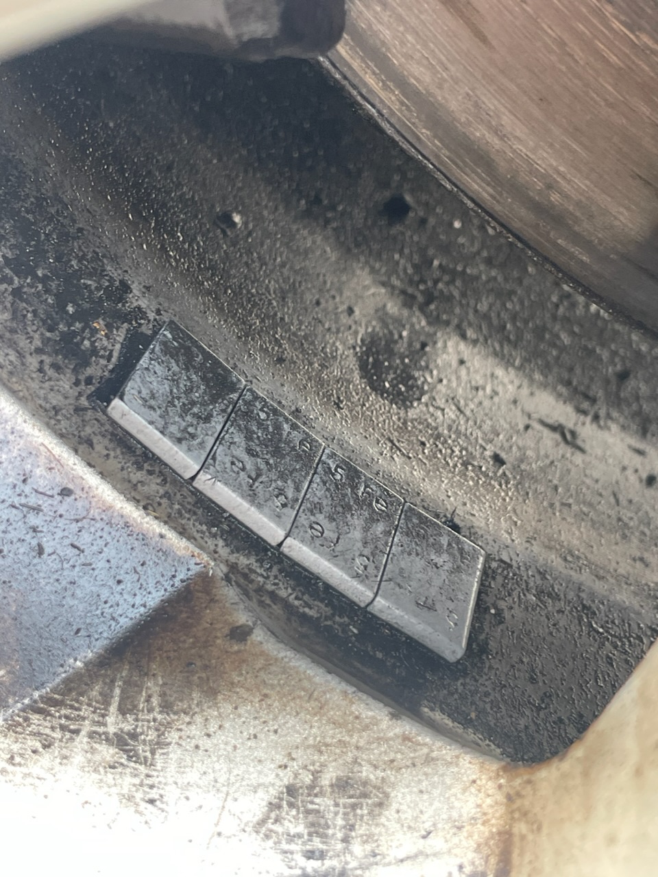

Moin moin Leute,
ich hatte ja schon einige ölige Saabs gehabt, aber der hier ist mir schon ein Rätsel.

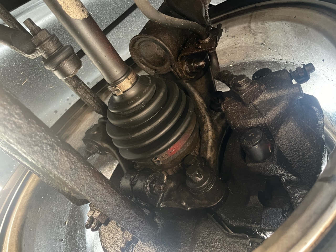

Fahrzeug erst gekauft und auf der Überführung gemerkt, wie das Fahrzeug beim bremsen stark nach rechts zieht. Also habe ich mir mal von außen die Bremsen und Räder angeschaut. Bremsen sind Neu hinten, das Vorderrad links ist voll mit Öl eingesaut innen und außen, mit Abtropfen und die Bremse somit auch.
Bevor jemand seine Glaskugel auspackt, hat das jemand schon gehabt oder eine Vermutung was es sein kann?
Ich habe ihn mir von unten auch angeschaut, Simmering/Antriebswelle getriebeseitig ist trocken. Einzige Leckage VDD, da sifft es ordentlich raus aber kann das so zum Rad rüberziehen? Das Öl ist sogar außen am Reifen zu sehen. Ansonsten ist der Öldruckschalter dicht und die KGE auch komplett trocken. Antriebswelle wie gesagt, auch trocken!
Jemand eine Idee?
