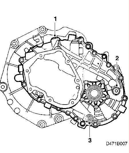

Nr. 2 öffnen und ggf. (falls hier kein Ölstand erkennbar) bei Nr. 1 so viel nachfüllen, bis es bei Nr. 2 ankommt. Nr. 3 zum Ablassen.

Sorry, habe ich doch glatt das "Automatik" übersehen! Das Bild ist natürlich vom Schaltgetriebe.
