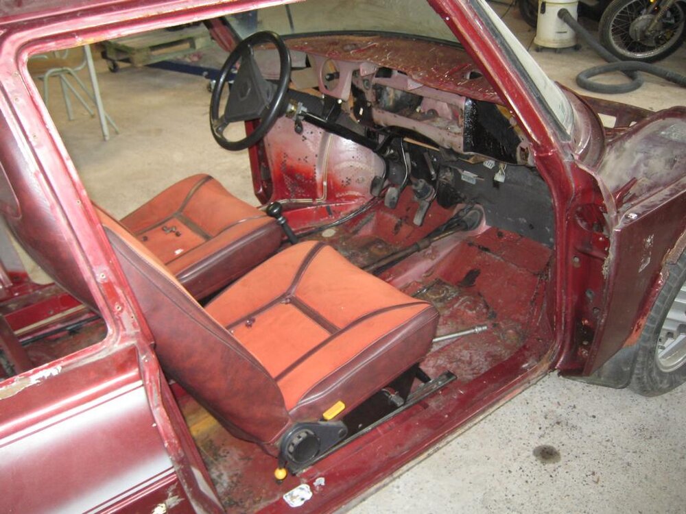

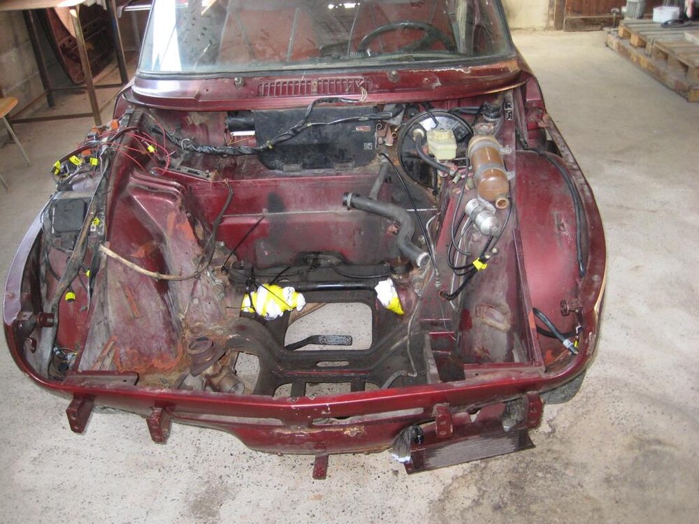

also Türböden, Kofferaumboden und Fussräume sind soweit ich bisher sehen konnte gar nicht betroffen... radläufe von innen angegammelt, aber nicht durchgerostet.... alles weitere wird sich heute zeigen... hab gestern extra die Kamera aufgeladen....

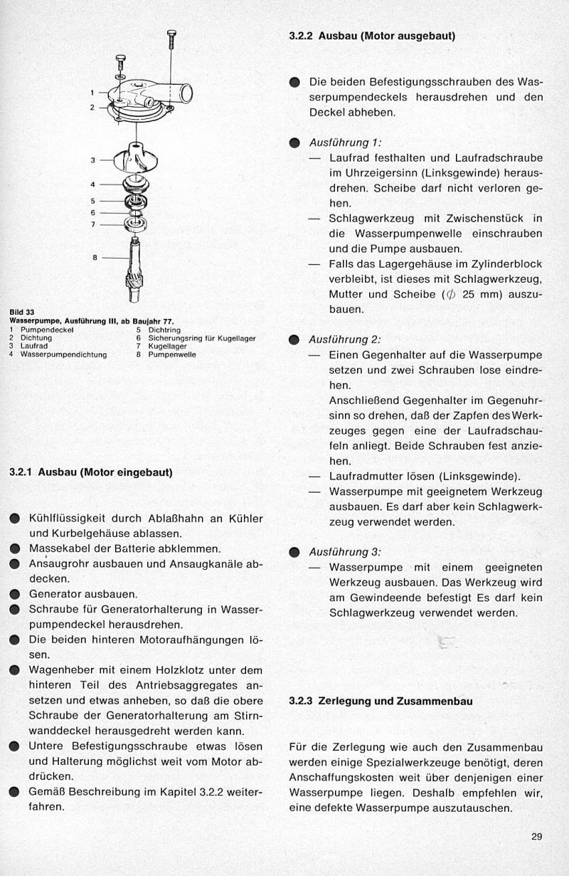

Also... das hitzeproblem ist immer noch nicht gelöst... ich befürchte bald, dass es die Wasserpumpe ist, denn das thermostat hab ich schon ganz weg gelassen, und dreck ist auch keiner mehr drin... hat der die selbe Wasserpumpe wie der normale 99 2.0i ?
und gibts nen trick beim ausbauen?

... beim AUSBAUEN nicht... :mad:
http://au.geocities.com/saabtechnical/99WaterPump/Index.html
Ich sage nur: Vorsicht. Das ist ein ziemlich heißes Eisen. Sozusagen die Königsdisziplin... Zur Info: mir sind in D nur drei Werkstätten bekannt, die das notwendige Werkzeug haben. Und sie verleihen es nicht :frown:
Rate mal, warum dir im B-99er mit WP-Schaden im Netz quasi hinterher geworfen werden. Wirtschaftlich gesehen ist der Umbau auf H-Motor günstiger.

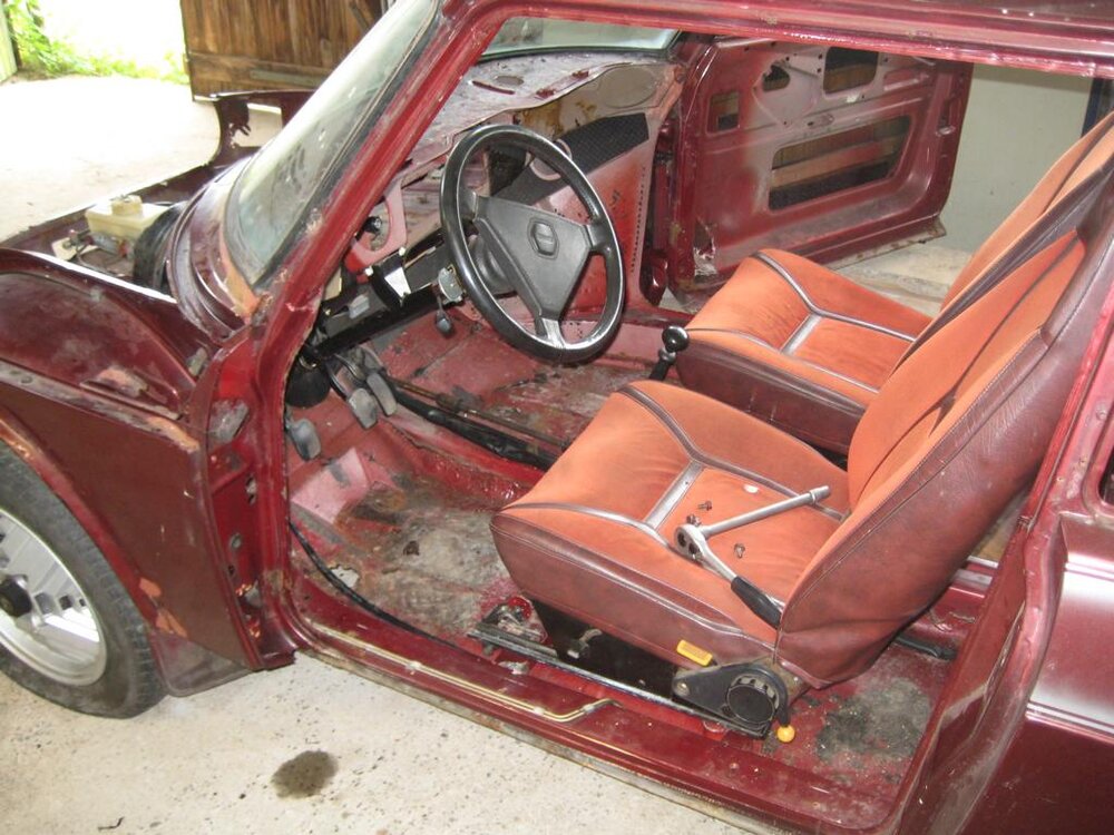

Wir hatten gestern net so viel zeit... haben nur die Beiden Radläufe/Radaufhängungen/Bremsen (sehen noch erstaunlich gut aus und packen nach en paar bremsversuchen auch wieder richtig) auf der Fahrerseite Sandgestrahlt... war weniger sauerei als erwartet....ausserdem liegen im auto eh schon jede menge Glassplitter von der eingeschlagenen Seitenscheibe... ich hoffe dem Arsch, der das gemacht hat musste anschließend die Hand amputiert werden! :mad: genau so ärgerlich, wie die abgerissenen spiegel...

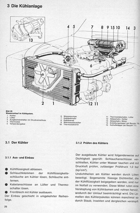

Über den Einbau einer elektr. Pumpe gabs im net früher mal Beiträge, google einfach mal.

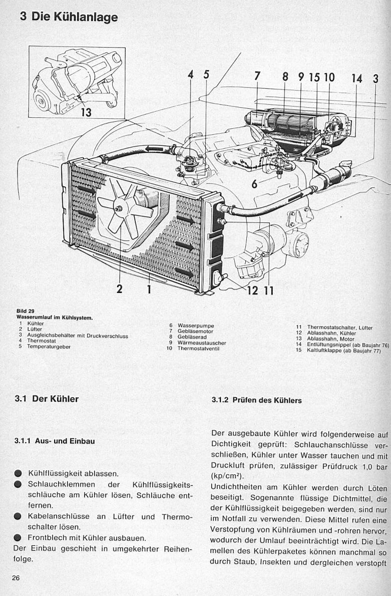

@[mention=2840]Snakebite[/mention]:
Hilft Dir das?
Die pdf's sind von Bosch-Automotive.
Flitzfuss
99TU_EURO.pdf
99TU_USA.pdf
Danke, das könnte mir in der tat helfen.... werd ihn nochmal rausfahren und nochmal alles kontrollieren und durchspülen...

so... wie befürchtet.... Wasserpumpe dreht sich nicht mit... :mad: lässt sich von hand drehen (darf doch normal nicht sein oda?):mad:
sah auch echt vergammelt aus das Teil....
