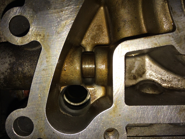

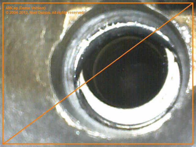

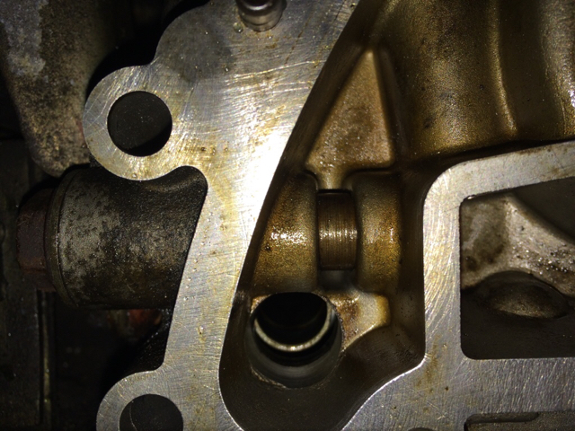

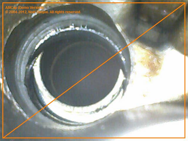

Irgendwie sieht mir das so aus, als wäre da was verschoben??? Man Kann jedenfalls mit einem Optiker Schraubendreher an dem Röhrchen vorbei. Ist das so normal? Von dem O-Ring habe ich nix erfühlen können :( Watt mach ich nu? Kann ich da jetzt einfach einen neuen reinstopfen? und wenn ja, welche Größe, hat einer ne Ahnung?

Noch ein paar Bilder vom Handy. Vielleicht sind die besser. Viel Öl ist mir da jedenfalls nicht entgegengekommen

Ich frag nochmal sicherheitshalber nach: alles ok meinst du? Also nicht mal nen o-Ring drauf? Ich frag so blöd weil ich das vorher noch nicht gesehen hab...wobei dass schwarze könnte der o-Ring sein *grübel*
Nein, ich meine, dass der O-Ring nicht "ambulant" gewechselt werden kann.
Ob er defekt ist kann ich auf den Bildern leider nicht erkennen.
mmmh. blöd. Das Getriebe wollte ich ja nun nicht unbedingt noch abflanschen...
Ich würde daher jetzt die Ölpumpe wieder einsetzen und die Ölpumpe von oben über den Flansch fluten? Oder wie würdest du vorgehen? Ich kann nochmal versuchen morgen bessere Bilder zu machen. Aber viel besser werden die glaub ich nicht. Ist schlecht hinkommen. Selbst mit einer Teleskopkamera
Das Ölrohr scheint auf jeden Fall nicht richtig drin zu sein, wie auch immer das passiert ist.
Was ich versuchen würde: Schiebe den O-Ring wieder richtig drauf (das schwarze ist m.E. der O-Ring) und versuche das Ölrohr im Loch zu zentrieren und irgendwie nach vorne zu ziehen. Wenn du Glück hast, ist es nur verschoben und "schnappt" von selbst wieder rein, ist ja eigentlich recht steif verschraubt.
Keine Ahnung ob das klappt, würde ich aber auf jeden Fall versuchen bevor ich das Getriebe rausnehme...
Jopp. Sehe ich auch so wie kratzecke. Den Versuch kann man machen, auch wenn ich befürchte, daß es nur schwerlich klappen wird. Ansonsten bleibt nur Motor+Getriebe hoch, Getriebe ab, Rohr (am besten mit neuem O-Ring) korrekt montieren und dann alles wieder retour. Von oben befüllen ist vergebliche Liebesmüh - es wird und kann nicht funktionieren.
Gute Idee, werde ich so auch versuchen.
Noch als Idee: Ich nehme für ähnliche Fälle meistens eine vorne gebogene Telefonzange - schräg reinschieben, verkeilen, Rohr in Position navigieren, nach vorne ziehen. Könnte bei den engen Platzverhältnissen da unten vielleicht gerade eben funktionieren...
Viel Glück!
Danke Kratzecke, ist ne gute Idee. Viel Glück kann ich dann wohl brauchen. Aber bevor ich den Motorenraum leerräume Fummele ich da unten so lange rum bis ich taube Finger bekomme...
Kann das beim ansetzen vom Steuerkettendeckel passiert sein? Na wie auch immer...
Wenn du den Steuerkettendeckel runter hattest, dann ist es dabei passiert.
