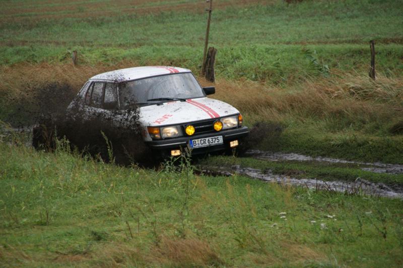

Am 1. November startet die karitative Rallye Dresden-Dakar-Banjul. Banjul liegt in Gambia. Über 7.300 km in ca. 3 Wochen starten mehrer Teams mit Ihren "alten" Kisten um am Ende der Low-Budget Veranstaltung die Boliden für einen guten Zweck vor Ort zu versteigern.

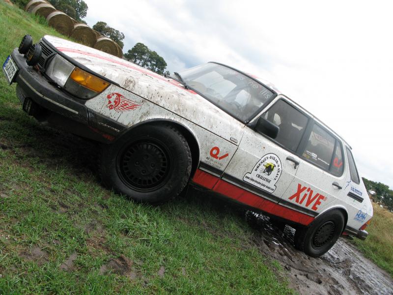

Wir haben uns für den klassischen Saab entschieden. Einige technische Veränderungen werden nun noch verbaut und dann gehts auch bald los.
Dazu noch eine Frage an Wissende:
Wie lege ich das Fahrwerk nicht tiefer sondern höher und das so kostengünstig wie möglich?
Weitere Tips nehme ich mit Freude entgegen.

nächste woche wird der unterfahrschutz gebaut und montiert. wir werden stahlblech nehmen. ein neuer kühler steht auch schon bereit. is zwar günstig bei ebay geschossen, sollte aber reichen.
