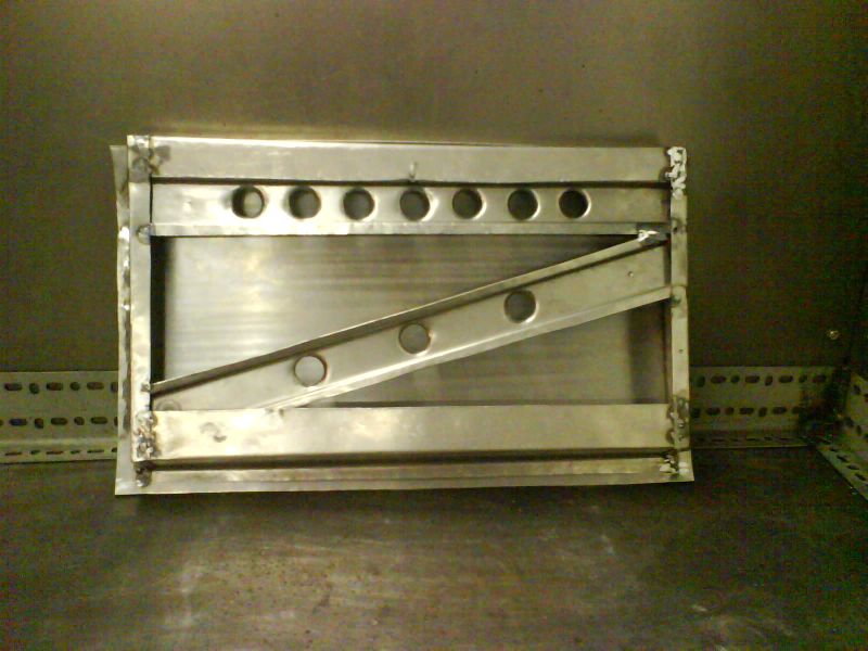

hab vor längerer Zeit auch nach einem Schweisskurs gesucht.Viel gegoogelt, nicht viel gefunden. Hatte mich dann bei der VHS angemeldet, leider war der Kurs schon voll. Hab dann nochmal Google angeworfen und http://www.mobylas.de gefunden, war wirklich ein Glücksgriff! Bei mobylas wurde nicht nur banal schweissen beigebracht, sondern alles abgestimmt auf Karosseriebau bzw Fahrzeugrestauration. Habe bei dem Anfängerkurs viel Lochpunktschweissen geübt und am 2ten Tag exemplarisch ein Stück (a,b)-Säule mit Schweller selbstgedengelt!
Daraufhin hatte ich dann Blut geleckt! Etwas gespart und dann den Fortgeschrittenen Kurs gemacht. War sehr lehrreich, dabei habe ich dann eine Fahrzeugtür im ca halben Maßstab( Käfer oder Triumphtür) gebaut. Schön mit Kantbank und Englisch Wheel. Dazu gabs auch Tipps wie man sich Werkzeug selbst baut usw usf. Ich kann die Kurse bei Mobylas echt empfehlen! Jeder hat da seinen eigenen Werkplatz incl professionellem Schweissgerät zum üben, also auch kein rumwarten weil nur ein Gerät vorhanden ist etc...ideal für Leute die einen Young oder Oldtimer fahren und den selbst erhalten bzw selbst auf die Strasse bringen möchten!
gruß
Klingt perfekt zugeschnitten. :cool:
Arbeitet man dort an Standardstücken oder wie läuft der Basiskurs ab?

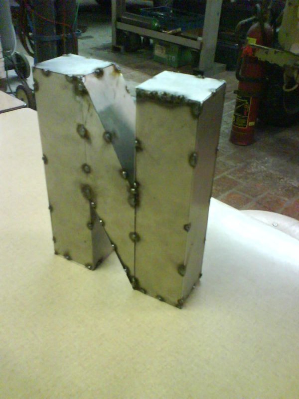

Für das einstellen und die ersten Proben gibt es ein Stück aus der Restekiste, da werden aber nur 2-3 Punkte gemacht. Die meisten Arbeiten werden mit vorgeschnittenen Blechstreifen gemacht, also auf Stoß schweissen, Lochpunktschweissen mit Absatz (wichtig für TÜV gerechte Arbeiten) und auch ein 4-Kant Rohr aus den Streifen.
War recht flott fertig und hab dann noch ein N aus den Streifen gebaut!
Für den Schweller und die Tür wird alles aus einem großen Blechstreifen, bzw aus einigen Tafeln selbst mit der Blechschere ausgeschnitten und zurechtgedengelt. Gab am Ende des 2ten Tages auch noch eine Kurze Demo wie man den Übergang an dem Schwellerstück verzinnt.
