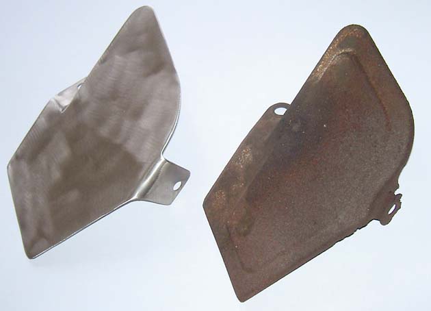

Beim Einbau einer neuen Verteilerkappe fiel mir quasi vor Rost das darunterliegende Hitzeschutzblech auseinander.

Blech ist in sich zusammengefallen, wie in schlechten Vampirfilmen, da ist nix mehr an der Befestigungsschraube übrig geblieben.

...aber vielleicht JETZT doch in ein NEUES Hitzeschutzblech "investieren".
Das sollte bei den üblichen Quellen zu einem erträglichem Preis zu ergattern sein. Damit ist dann wieder 15 Jahre Ruhe.:smile:

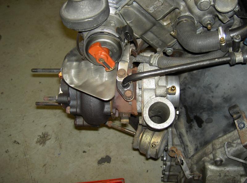

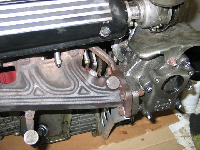

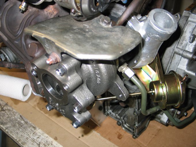

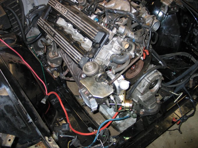

Wo befindet sich denn die zweite Haltestelle? Das Bild von Boris zeigte doch noch eine zweite Bohrung?
...dort :smile:
...dort ...
...wie zu sehen, an einer der beiden Schrauben der Ölleitung.
(@Boris: orginool ist das Blech aber nicht...:smile:)
Das Andere ist eine Mutter auf einem der Lader-Stehbolzen, die kannst Du sicherheitshalber auch ansägen und "sprengen".
Die Temperatur des Laders ist auch nicht orischinool :smile:
...dort
Sehr interessant, aber fakultativ. Hät das doch gesehen, wenn mein Blech noch ne Befestigung hätte. :rolleyes: (Trotzdem Danke für das Bild)
