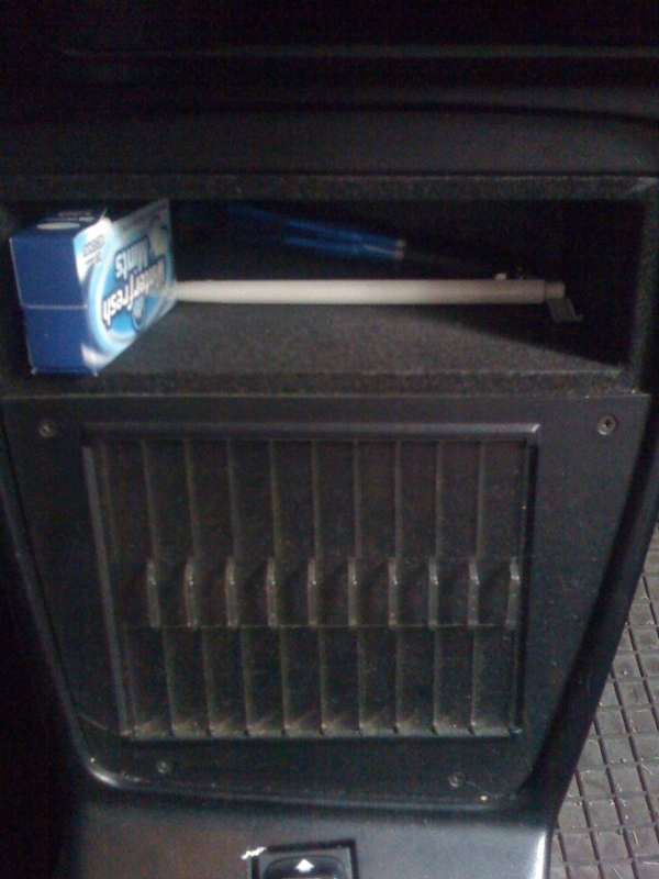

Im großen Fach unten lagen bei mir immer Cds , Kugelschreiber und Visitenkarten von Autohändlern die einem die Teile immer an die Scheibe pappen.
Im zweiten Fach war ein Radio verbaut. Das ganz oben war leer bzw. ab und zu mit irgendwas gefüllt :P

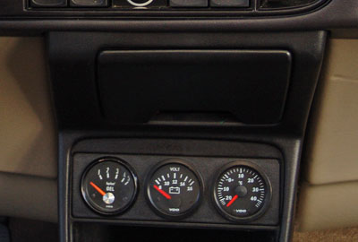

Zusatzinstrumente und Ablage
Wenn man nicht allzu sehr auf Original setzt, kann man das Ablagefach der Mittelkonsole herausnehmen, die 3 Zusatzinstrumente an diese Stelle einbauen und danach dieses Fach mit etwas Schleifarbeit (nur an dem Einsatz) daruntersetzen.
Hatte bei mir diese Ablage nach dem Einbau der Instrumente vermisst und dann weiter unten wieder eingebaut.
Da man ja mit Ablagemöglichkeiten eh nicht verwöhnt ist, finde ich diese Variante gut.
Peter

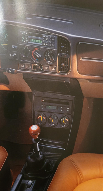

Das harmonischere Bild ist aber: die drei Zusatzinstrumente oben im üblichen Radioschacht und das Radio unten in der Mittelkonsole (natürlich nicht zu tief) verbauen.
Wäre meine Präferenz.

Geb ich dir Recht. Um das Thema mal wieder aufzugreifen.
Wer hat schonmal selbst den Radioschacht von oben in die Mittelkonsole verlegt?
-sind die Kabel lang genug - Wahrscheinlich nicht!?
-ist es mit abschneiden, Kabel verlängern (sauber zusammenlöten und mit Schrumpfschlauch isolieren) getan?
Mich stört die Standart-Einbaustelle des Radios. So Punkte wie Erschütterungen oder Hitzeentwicklung bei Sonneneinstrahlung sind mit dem Verbau in der Mittelkonsole einfach besser gelöst, deswegen wollte ich das als nächstes mal angehen.
So in etwa:
http://www.saab-cars.de/attachment.php?attachmentid=26313&d=1232971452
Für die Verkabelung des Radios besorgt man sich 2 passende Adapterstecker und verlängert die um ca. 125 cm. Oben führt man Plus, Masse und Beleuchtung für die Instrumente heraus.
Nicht im Fahrzeugkabelbaum herumbasteln.
Den neuen Kabelbaum schön mit Textilband umwickeln und rechts um den Lüftungskasten herum nach unten führen.
