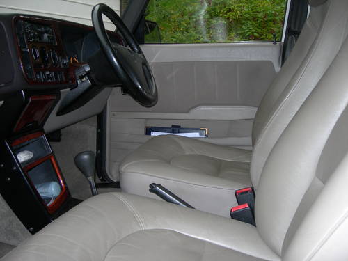

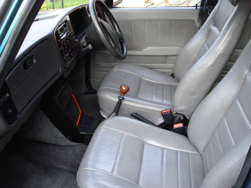

Ich weiss leider nichts genaueres darueber, kann aber mit 2 Fotos dienen. :redface:
Zwei Bilder Leder Dover: Einmal Kontour, einmal Horizon? Jedenfalls beide aus UK.
Bravo, sehr interessant @thebassplayer, nun fehlt uns nur noch die TRIM-CODE Bezeichung dieses seltenen "horizon" Lederbestuhlung!
