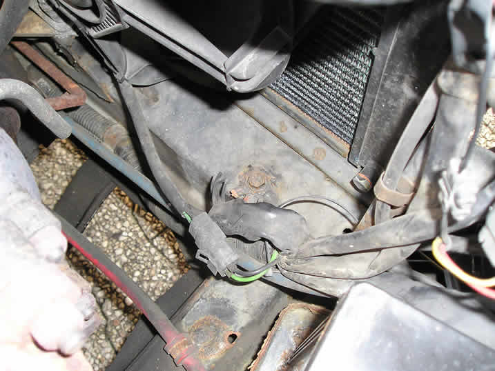

mein 91er Turbo 16s hat diverse elektr. Fehler. Seit vorgestern funktioniert der Tempomat nicht mehr, die Standheizung ist ebenfalls ausgefallen; zeigt ab und an noch 000 an ohne jegliche Reaktion bei drücken der Schalter. Heute habe ich während dem fahren bemerkt, dass der Drehzahlmesser sich selbständig gemacht hat von der Motordrehzahl. Der Scheibenwischer steht auf halber Strecke ohne Funktion über den Schalterhebel. Bei eingeschalter Zündung brennen alle Blinkerleuchten und die Höhenverstellung der Scheinwerfer rödelt vor sich hin. Die Anzeige der Wassertemperatur zuckt ab und an auch.
Hat jemand eine bessere Idee als die komplette Elektronik auszutauschen??? :biggrin:
Grüße
Vielleicht zunächst den Massepunkt rechts hinterm Kühler in Augenschein nehmen
diesen hier.. so sollte er nicht aussehen :rolleyes:
Habe die Masseschraube wieder fixiert und siehe da alles funktioniert wieder wie es soll, bis auf Tempomat und Standheizung das hat wohl andere Gründe.
Vielen Dank für die Hilfe!
Grüße
