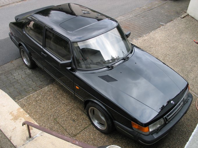

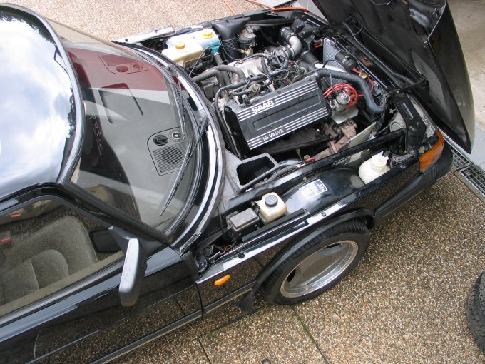

Simply black. Neuaufbau eines Saab 900 turbo 16 V 5-Gang auf Basis eines 900 2,1l Automatik. Aufbereitung von Karosserie und Interieur nach Zerlegung fast bis Rohkarosse. Aufbau eines vorhandenen turbo-16V-Motors mit revidiertem Zylinderkopf, neuem Turbolader und tausenden von weiteren Details. Einbau der Technik nach Tausch und Anpassung eines großen Teils der Bordelektrik.
Einbau des 16-S-Fahrwerks mit vielen Neuteilen.
Wir freuen uns auf vergnügliche Kilometer.

Noch etwas schöner in der Realität.
Wie verlief die erste Testfahrt?

Sehr schön Marbo!
Super,
und bitte lass das 900i hinten dran...:biggrin:

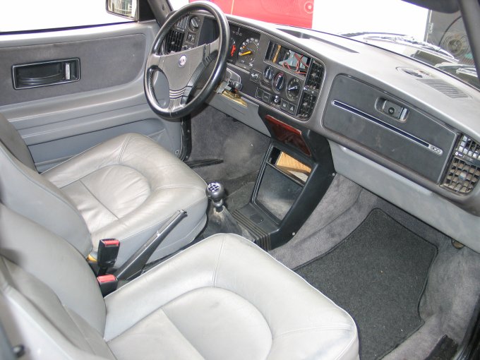

Außen schwarz, innen grau ... sehr schön! :smile:
War bestimmt nicht gerade wenig Arbeit. Chapeau.

Sympatisch: T16 ohne Klima:cool:
Ist der Ascher Absicht?
Holz...
...bei Marbo? Das wird bestimmt noch getauscht, genauso wie der Hanschuhfachdeckel...
Denke ich auch, etwas Arbeit hat er sich noch aufgespart:smile:
Ich wollte mal sehen, ob es jemand merkt.

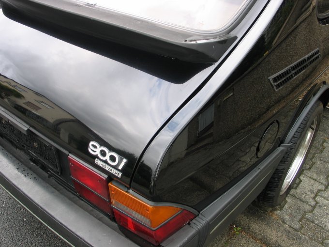

In den nächsten Tagen wird er zugelassen. Vielleicht macht er noch seine Einfahrzeit dieses Jahr voll, wenn das Wetter mitspielt. TV 900 oder TY 900 ist frei. Was nehme ich nur?
TY - für Typ, TV lenkt den Wagen gleich in Richtung Mattscheibe.
