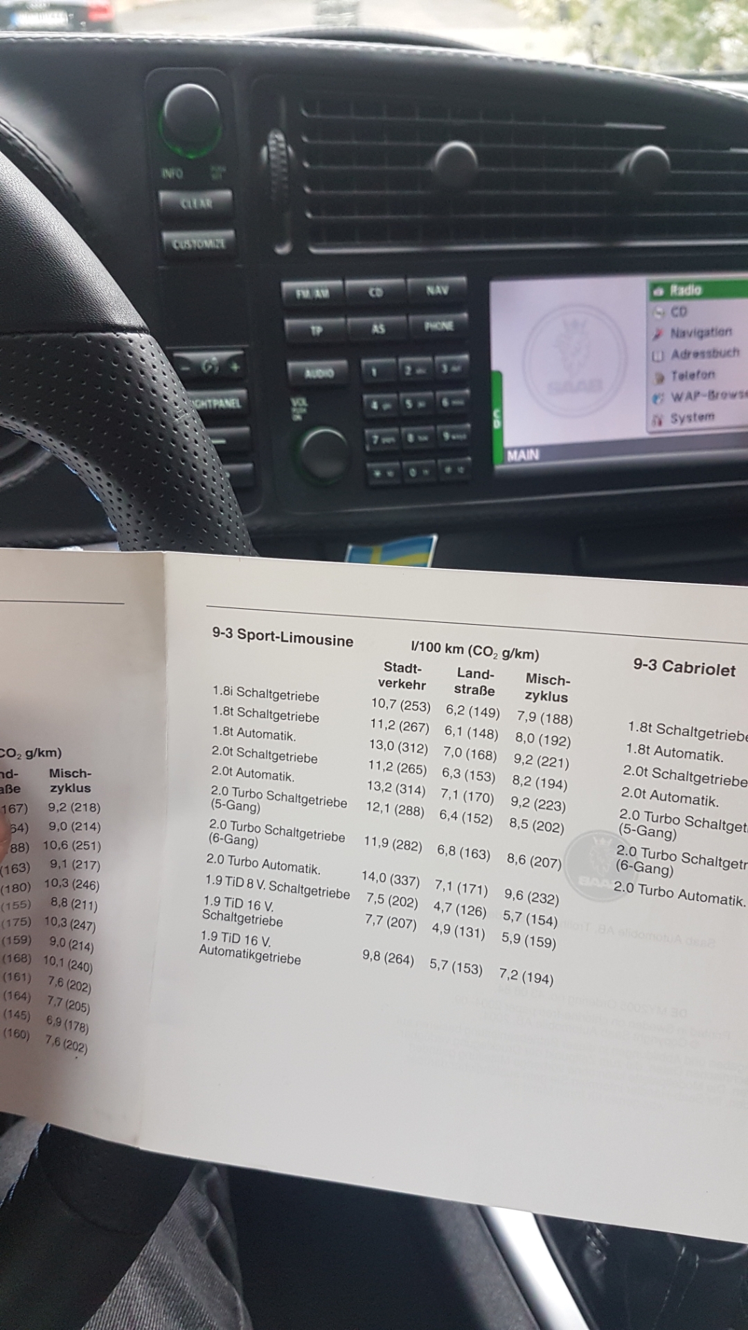

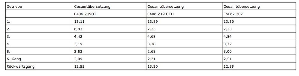

Also laut meinem Stand sind die 5- Gang Getriebe haltbarer und die 6- Gang kompletter GM- Müll. Sehe außerdem beim 6- Gang bei den Fahrwerten sowie beim Verbrauch gegenüber dem Fünfgang eher Nachteile.
Beim Verbrauch soll das Sechsganggetriebe schlechter als das Fünfganggetriebe sein? Dann wäre das wirklich keine dolle Konstruktion…
Ein normaler TD04 ist schon schwer unter 500,- bekommen. Also was soll denn da fürn Lader bei dem Preis verbaut werden.:confused:
Beim Lader habe ich daneben gelegen. Das trifft auf die (erwiesenermassen tauglichen) T15 und T19 Lader zu, die saab.cloud anbietet. Den T14 hat Rey nicht im Programm.
Also zumindest laut der Spritkarte, die beim Neuwagen dabei war. Kann nachher gerne ein Foto machen:biggrin:

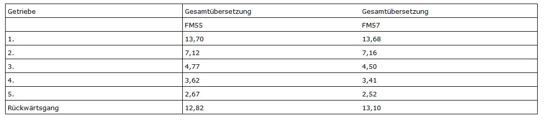

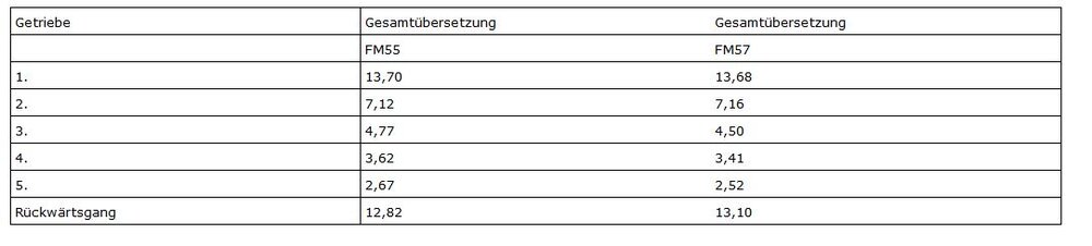

Wieder was gelernt:
das 5-Gang im 9-3 ist das FM55 bzw. FM57
Das F17 wurde laut WIS auch verbaut
https://www.opel-infos.de/technik/getriebe/f17.html
aber scheinbar nur beim 1.8i
Hier die Daten zum F40:
https://www.opel-infos.de/technik/getriebe/f40.html
anbei die Übersetzungen der FM und des F-Getriebes
Bearbeitet von Urbaner
Wie geschrieben, im Anhang die Spritverbrauchkarte vom Neuwagenkauf.

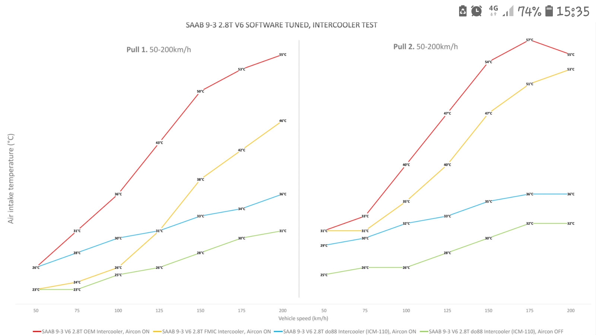

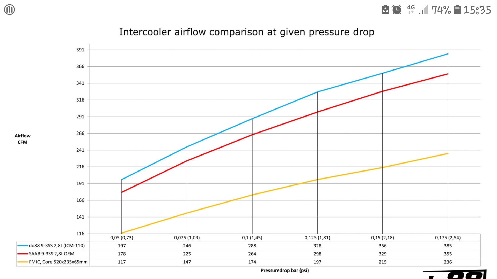

Und dann noch ein Vergleich der LLK. Ja ist von Do88 durchgeführt worden. Und ich weiß, traue keiner Statistik die Du nicht selbst gefälscht hast. Wenn ich mir jedoch den fmic auf dem Bild anschaue ist der nicht halb so groß wie der Do88. Und Daten scheinen die leider auch keine zu haben.
Hast du mit dem fmic selbst schon Erfahrungen gemacht?
https://www.do88.se/en/info/drop-in-vs-fmic-test.html
Nein, nicht selbst, aber auch da verlass ich mich auf Rey. (im 9-5 hab ich den von Maptune)

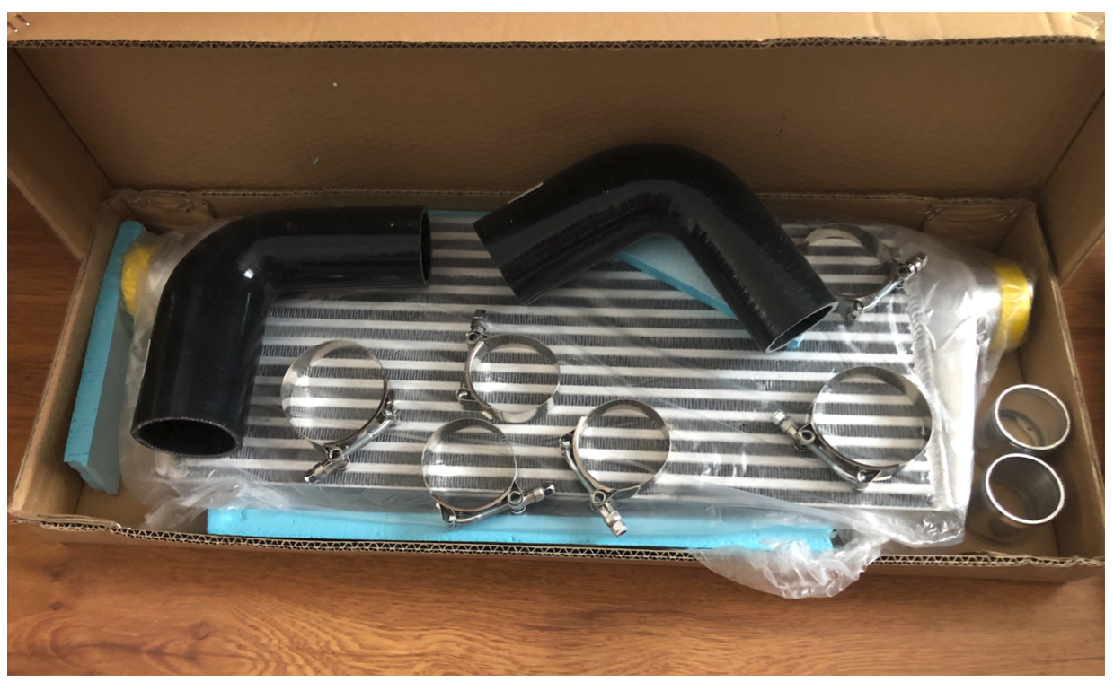

Grad vor einer Stunde ist der Kühler angekommen. Es ist der 550/230/65mm. Der reicht.
Allzu große Wunder erwarte ich mir davon nicht, weil der Originale im 9³II nicht so miserabel wie der im 9 5 ist. Vlt. packt er dann noch eine 4 vors Drehmoment, dann ist's für mich in dem Fall auch gut ;)
Bin auf den Bericht gespannt.
Hm, Do88 nimmt da einfach den eigenen, großen für den 2.8T und von FMIC nehmen sie halt nen kleineren, der für die 2.0 Liter gedacht ist, statt des größeren, der von FMIC für den 2.8T angeboten wird. Ehrlich gesagt: Sowas ist link.
