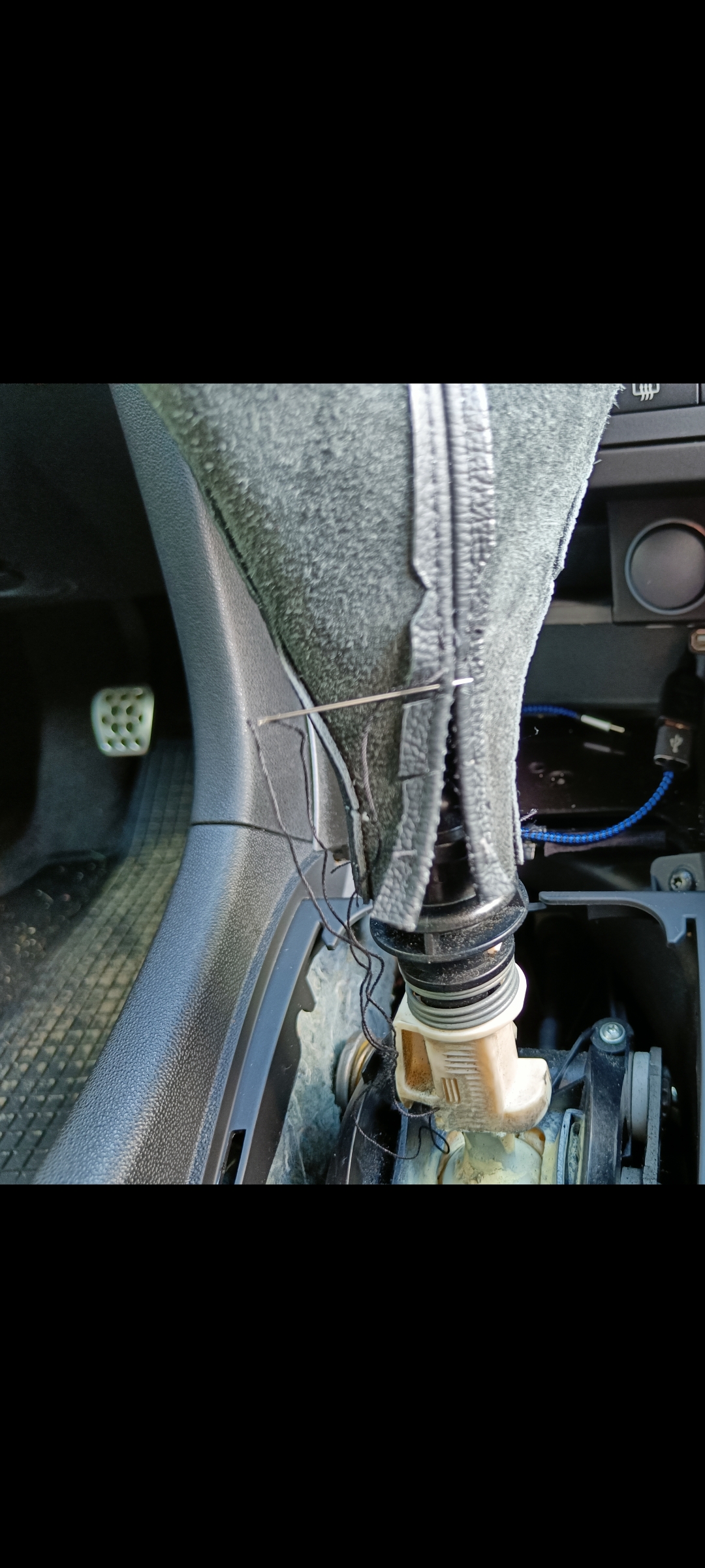

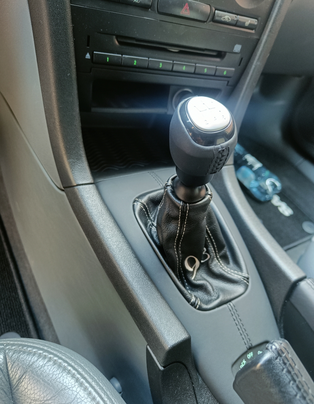

Bei eBay gibt es bestickte Echtleder Schaltsäcke aus Polen für relativ kleines Geld. Bin damit sehr zufrieden. Schaltknauf muss nicht runter, der Sack muss dafür aber vernäht werden.

Der Knauf war so fest verklebt ab Werk bei mir, dass ich ihn rausflexen musste. Der war bombenfest. Aber die Option mit dem Nähen kam bei mir nicht in Frage.

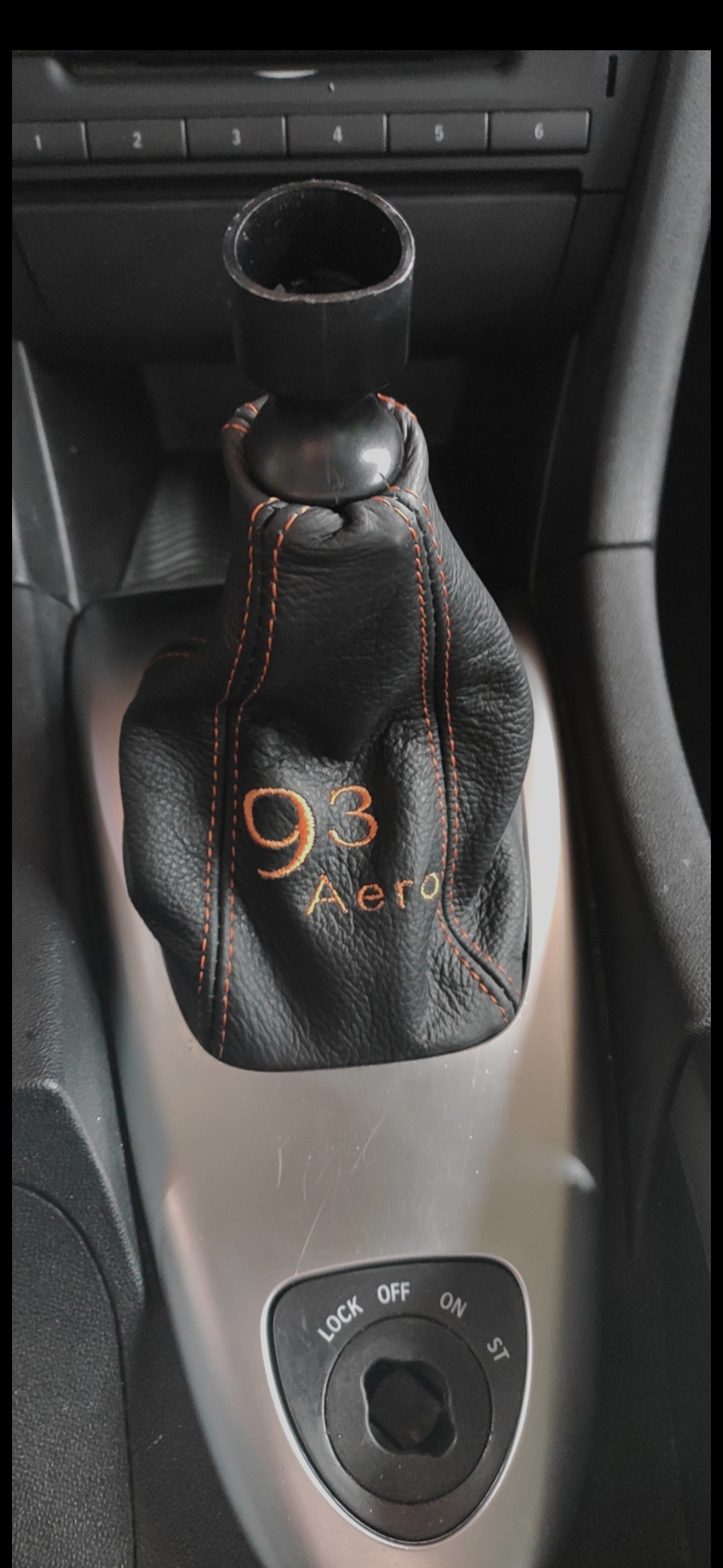

ist das Nähzeug mit dabei, oder musst dafür eine Schneiderausbildung haben ? Optisch sehr schön, auch das bestickte Lederteil unten (statt das silberne Serie); toll schaut super aus !!!!!
Nadel und Faden wirst du ja wohl auftreiben können. :biggrin:
Zum vernähen der aufgetretenen Naht gehört nichts.

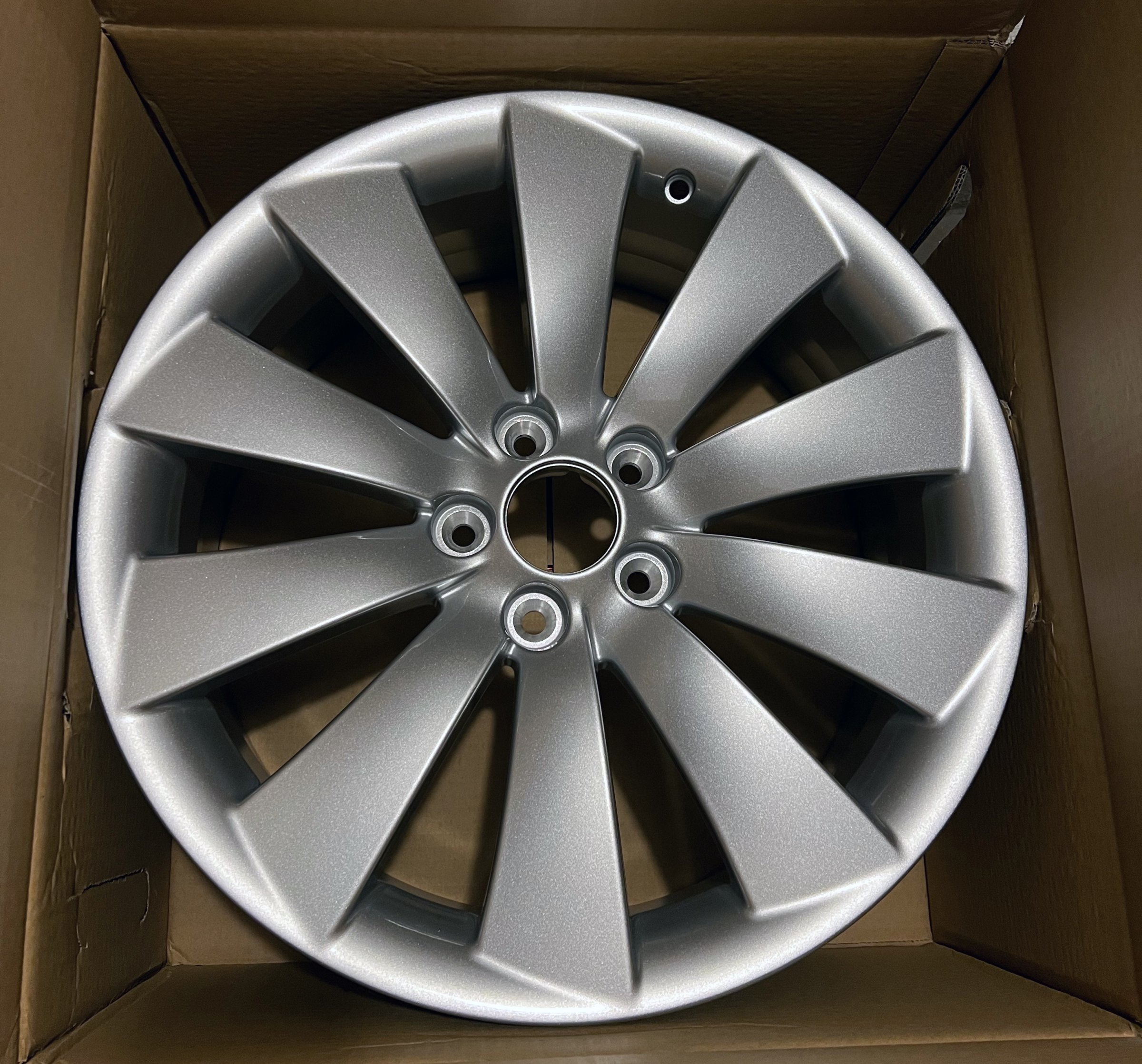

Da ich für die neue Saison ohnehin neue Reifen bräuchte, habe ich mich dazu entschieden, auch gleich neue Felgen zu nehmen. Geworden sind es nagelneue ALU90. IMG_2554.thumb.jpeg.d2e04cb77bcb1548e9be4ebbb07f7354.jpeg

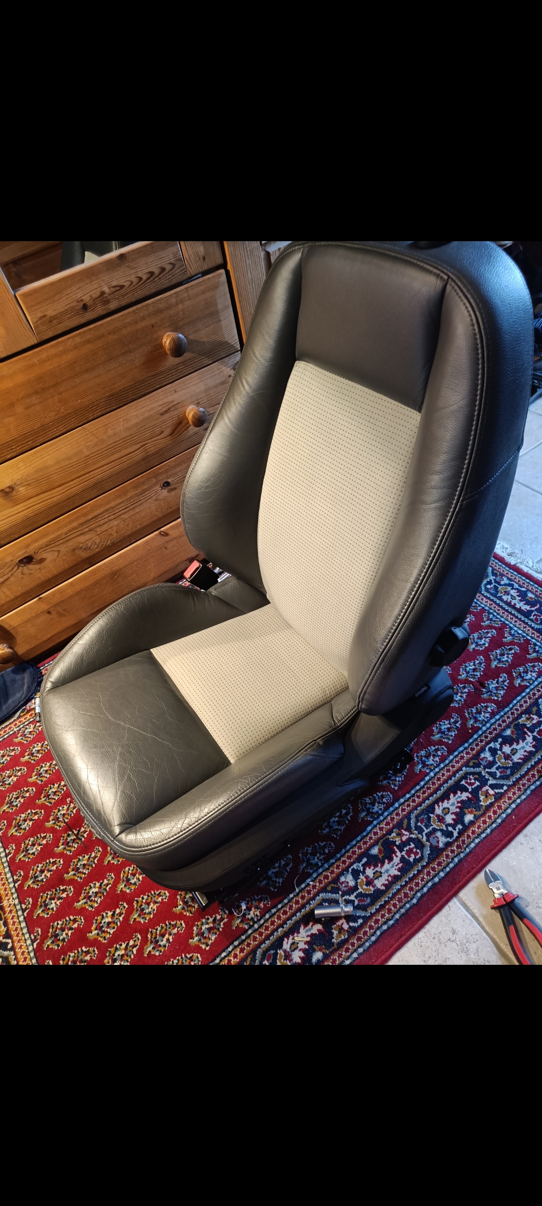

Noch nicht verändert, aber jetzt ist genau die richtige Zeit dafür: in der kalten und salzreichen Zeit nutze ich die Gelegenheit, diverse Teile vom Innenraum mit Leder beziehen zu lassen...

Sehr schick die neuen Schuhe.
Zum Thema Leder/Belederung habe ich langsam die ersten Ermüdungserscheinungen leichte Ablösungen/Falten - an Handbremse und Smartslotgriff (aus Litauen vom Ebaymann) nach 4 Jahren. Aber ich denke nix was sich mit einem Tropfen Klebstoff nicht lösen lässt. Fässt sich immer wieder toll an und möchte ich nicht missen.
Bei mir steht auch das Thema Schaltsacktausch an, gleichwohl ich das ähnliche Problem mit dem total festsitzenden Schaltknauf habe wie Lennart und ich mich noch vor dem Flexen fürchte.

(Mir kam der Schaltknauf mal entgegen - ich habe einfach ein Stück. Stoffband über den Hebel gelegt und den Knauf dann wieder aufgedrückt - hält bisher super.)

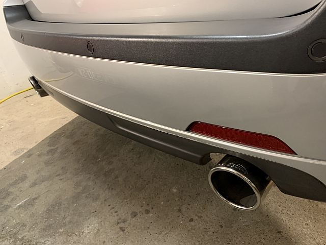

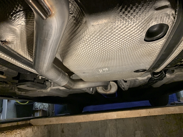

Da bei mir der originale Auspuff am V6 schon langsam löchrig werden wollte ... hab ich mir einen Heuschmitt gegönnt. Zusammenstecken war recht einfach die Passgenauigkeit nicht so gut. Am Ende habe ich die originalen hinteren Gummis ersetzt durch längere, da die Rohre sonst immer oben angestoßen wären. Nun passt es. Und der Sound ist super. schön leise grummelnd. Nix agressives. So finde ich das gut.

Das mit der Passgenauigkeit kann ich bestätigen, absolute Katastrophe. Bei der Limo musste ich den Flansch vom Endrohr kürzen damit die überhaupt unter die Schürze passen. Längere Gummis selbstverständlich auch. Beide Endschalldämpfer und den Mittelschalldämpfer gleichzeitig gerade auszurichten, so dass die Endrohre auch mittig in den Ausschnitten sind war echt eine Qual.
Nach ca. 5.000 km wird die Anlage auch noch geringfügig lauter.
Insgesamt finde ich den Preis dann doch zu hoch.
Da passen andere Anlagen one ECE definitiv besser. Sind nur leider nicht legal.
Ach war das bei Dir auch so? Du sprichst mir aus der Seele!
Ich hab echt ne Stunde rumgedreht und geschoben bis das halbwegs gepasst hat! und die Endrohre haben unter der Heckschürze geklemmt wie noch was. Wollte erst die Halter verbiegen aber hab dann halt aus der Bucht Gummis erstanden die länger sind. So passt es endlich. Und ich dachte ich bin zu blöd um so ein paar Metallrohre richtig zu legen.... asdf
Und ja, der Preis ist... naja, immerhin mit ECE. Da gehe ich lieber kein Risiko ein.
Ja das Ausrichten war sehr langwierig. Und zum Dank hat sich die Anlage nach der ersten längeren Strecke nochmals verzogen. Dann ging das Ausrichten von vorne los.
Mit den originalen Auspuffgummis keine Chance, viel zu kurz.

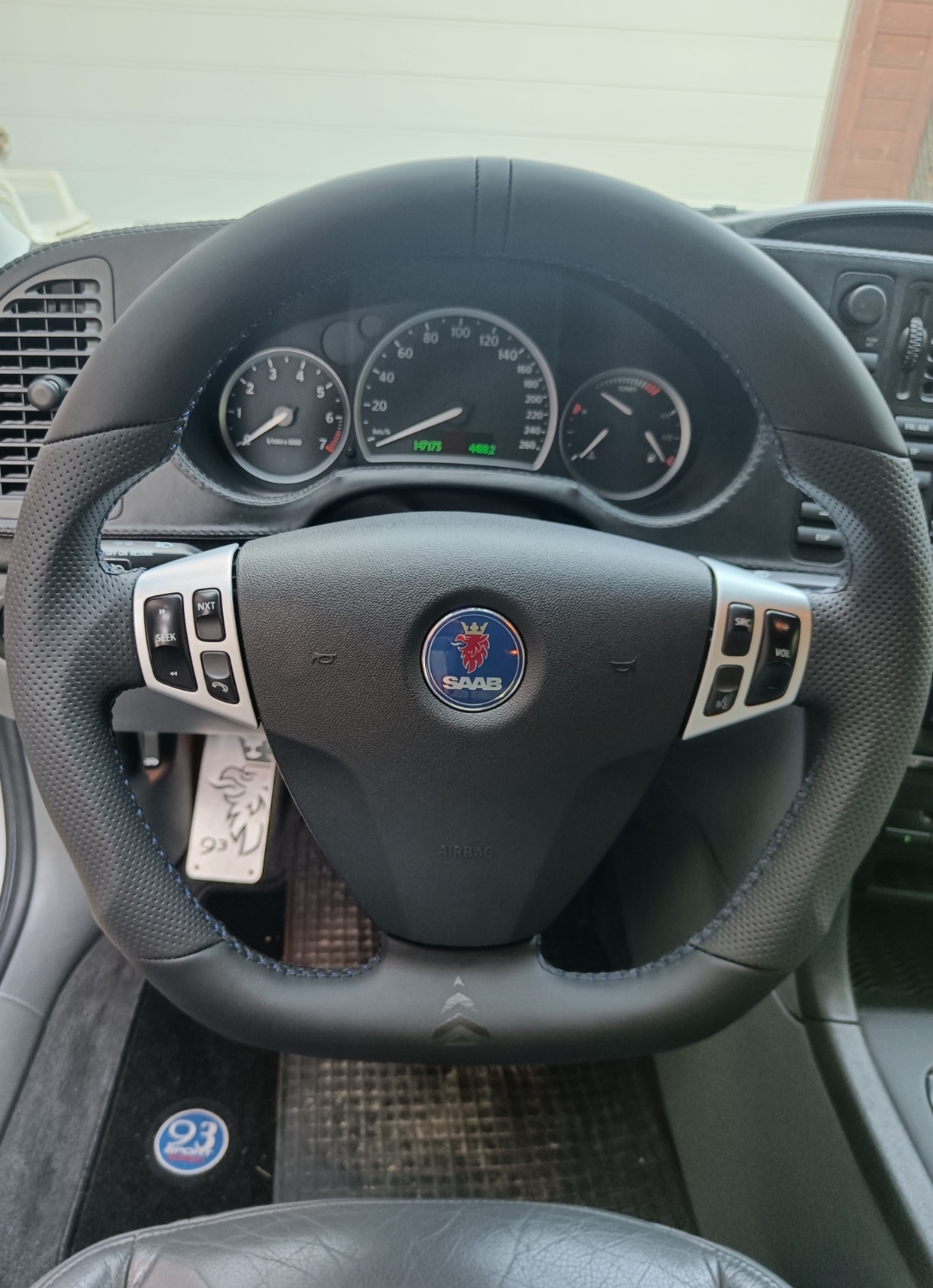

- nochmals neues Lenkrad mit Viggen- Emblem

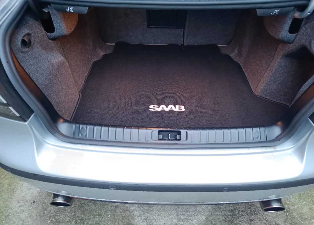

- Saab Kofferraum- und Fußmatten

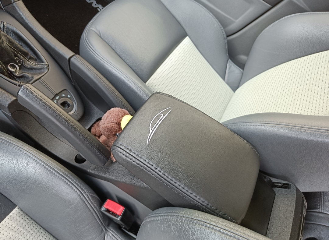

- schwarze Echtlederarmlehne

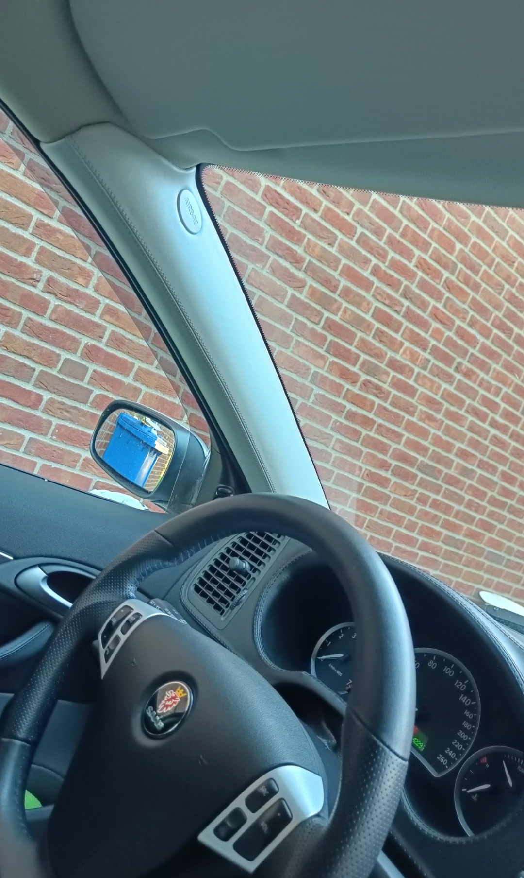

- belederte A- Säulen

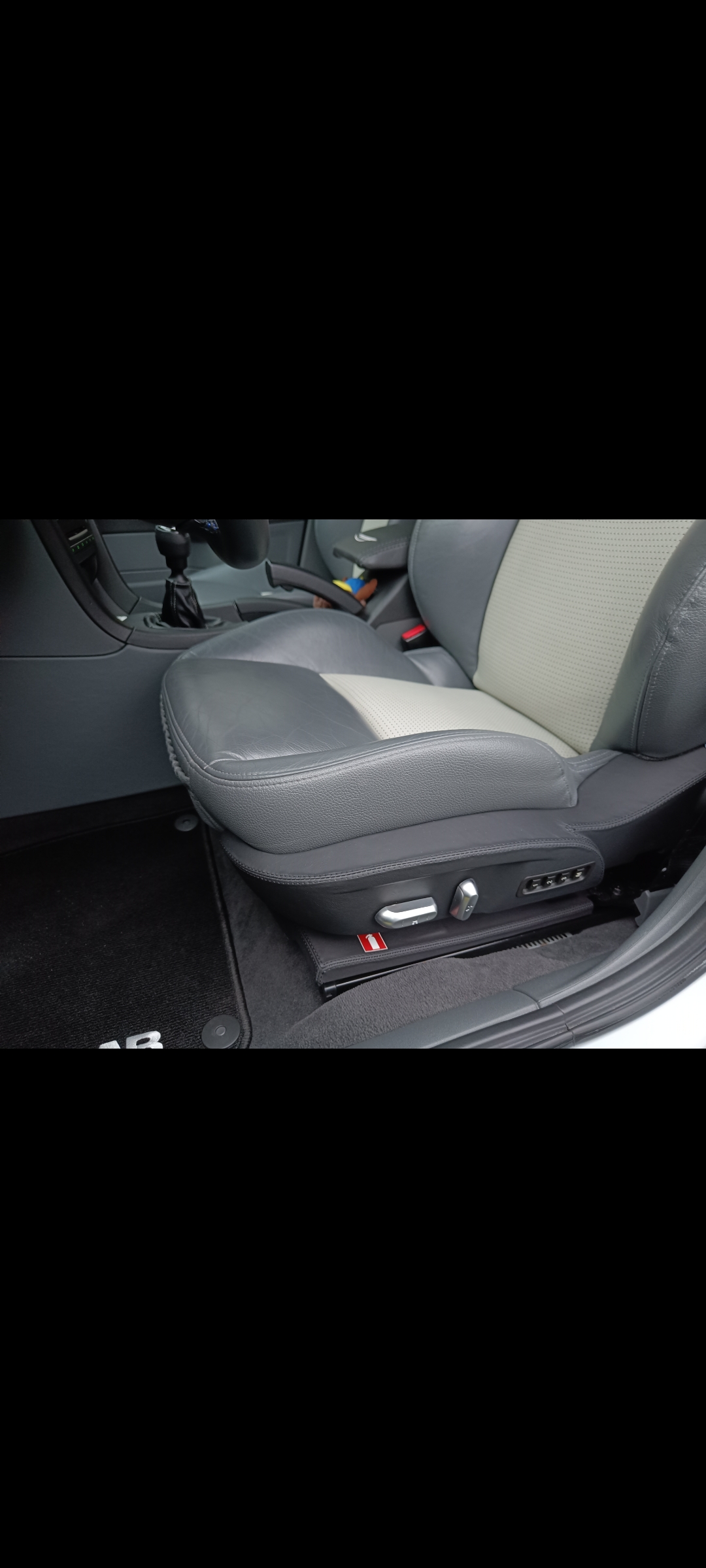

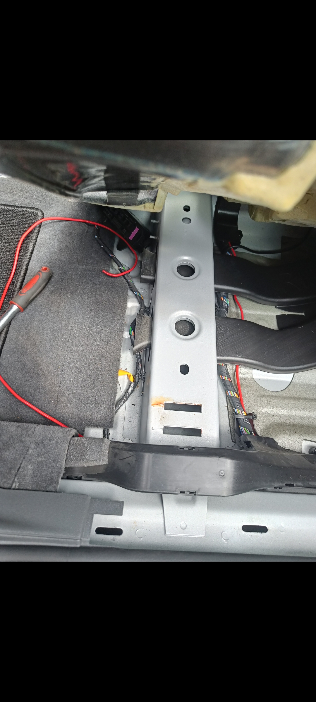

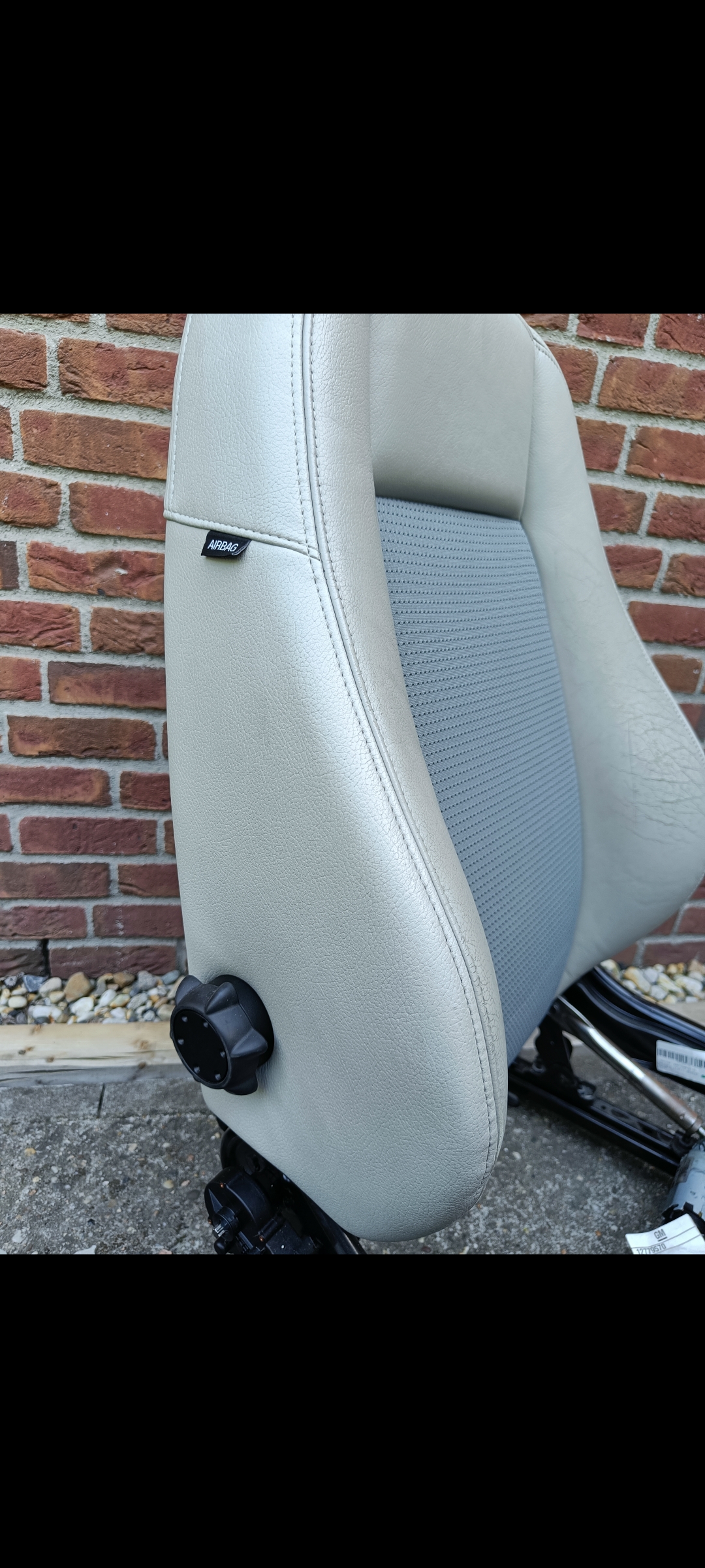

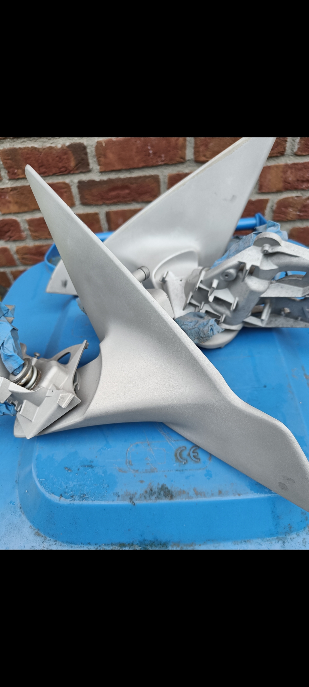

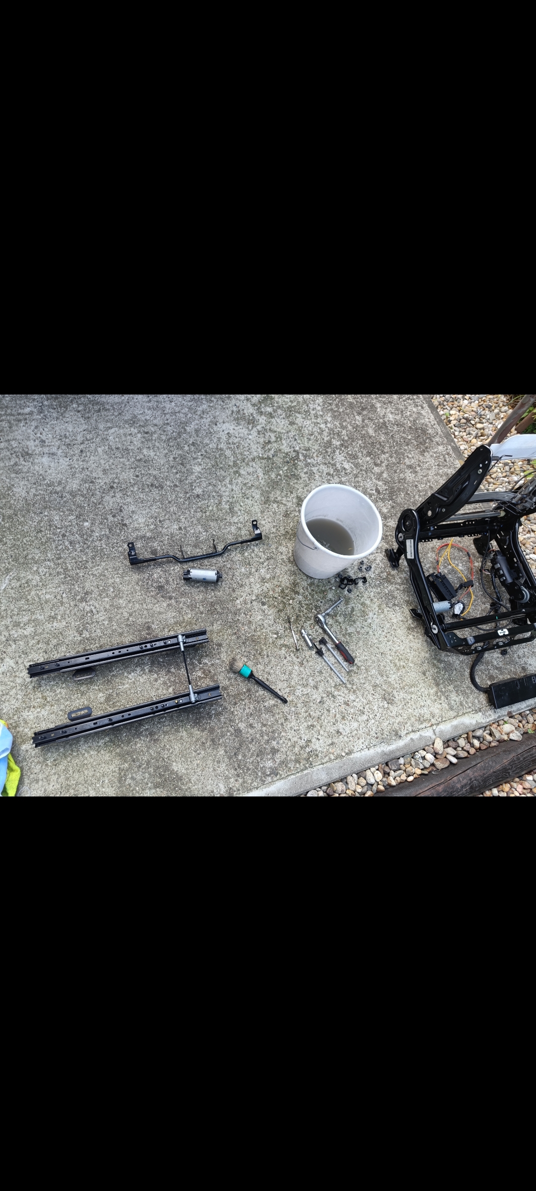

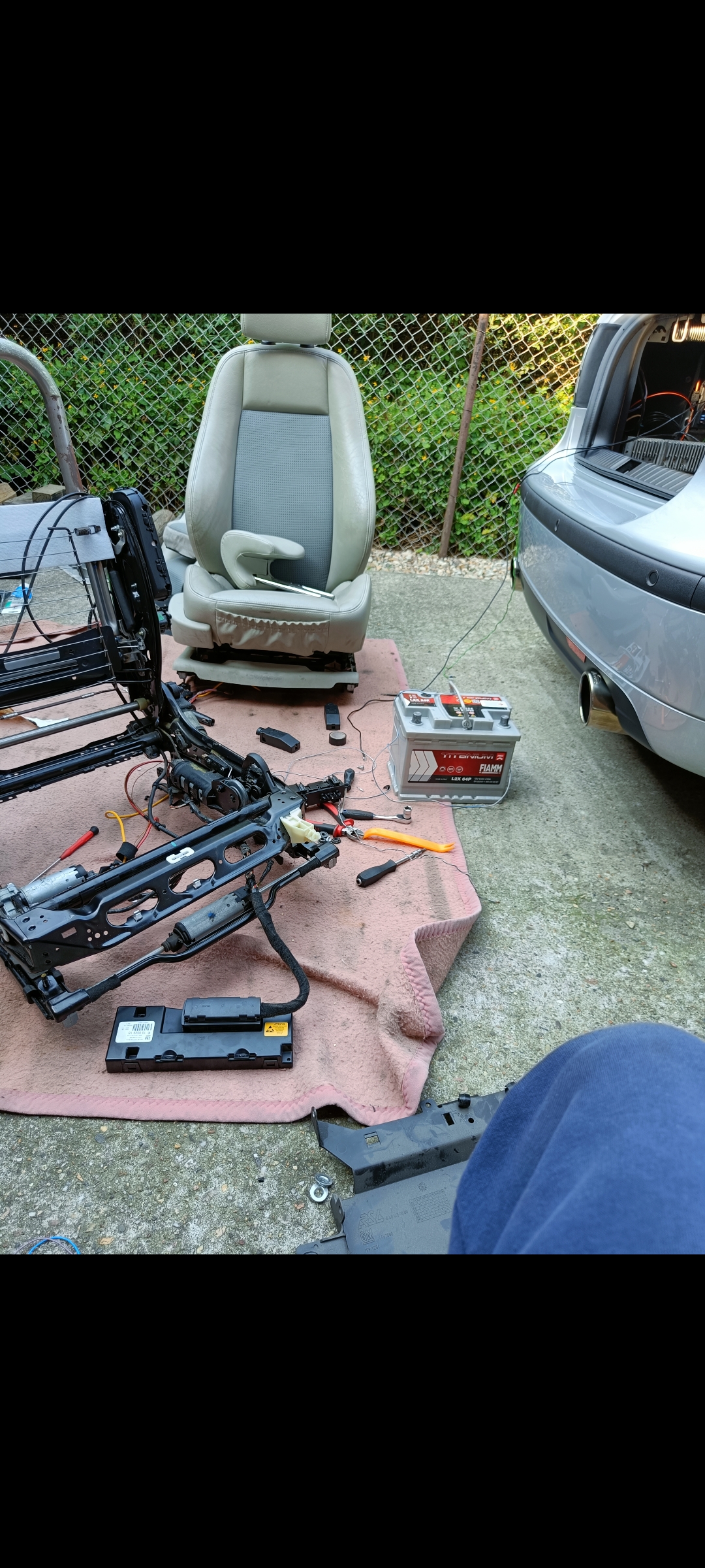

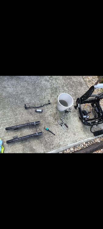

Mittlerweile habe ich auch das Memory- Paket vollständig nachgerüstet. :biggrin:
- Elektr. Sitze vorn mit Memory- Fkt. Fahrerseite
- Beifahrersitz um Lordosenstütze erweitert
- Außenspiegel mit Memory- Fkt. und Bordsteinfunktion auf der Beifahrerseite
Verkleidungen selbstverständlich wieder beledert und Schalter in Alu- Optik.
