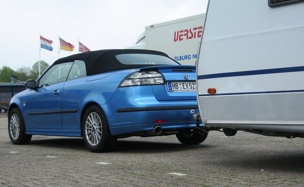

Also bei extremen Bodenwellen oder voller Zuladung hat es bei mir mit 7,5x18 ET41 225/45R18 auch an der typischen Stelle geschliffen.
Und ich hatte 16mm/Seite auf einem tiefergelegtem 9-3 Cabrio drauf.
Daher habe ich die Spurplatten wieder abgebaut.
Wenn ich Zeit habe und Lust dazu, werde ich evtl. die Stoßstangenaufnahme modifizieren und neue Spurplatten draufsetzen.

das sind (nachrüst-) Verstärkungsfedern, von denen ich mir eine bessere straßen-lage im wohnwagenbetrieb erwarte
:biggrin:
so sieht das mit ca 60kg im Kofferraum plus ca. 70kg deichselast aus

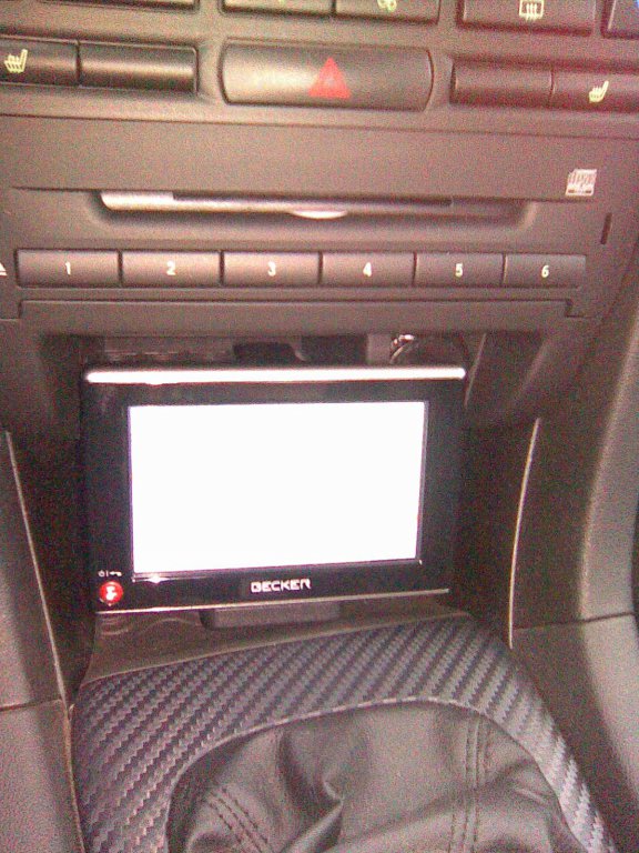

Ich war auch mal wieder fleissig,da ich mich immer über dieses festeingebaute Navi geärgert habe und meine Mutter mir ein Becker-Navi geschenkt hat,weil sie nicht damit zurechtkam,hab ich mir mal die Mühe gemacht und es in mein Auto eingebaut,ist zwar nicht ganz perfekt wegen Sicht und so,funktioniert aber dort einwandfrei und ist kein Vergleich zum vorhandenen Navi.Mal sehen,ob mir noch etwas anderes einfällt,aber so gehts zumindest schon mal sehr gut.
Gruß,Thomas
Ich würd noch ne Blende aus einer dünnen Spanplatte (2-3mm) basteln und diese dann in deiner Wagenfarbe lackieren lassen, so wie deine Handschuhfachleiste und den Amaturenträger...
Es sein denn, du willst es nicht dauerhaft installiert haben.
