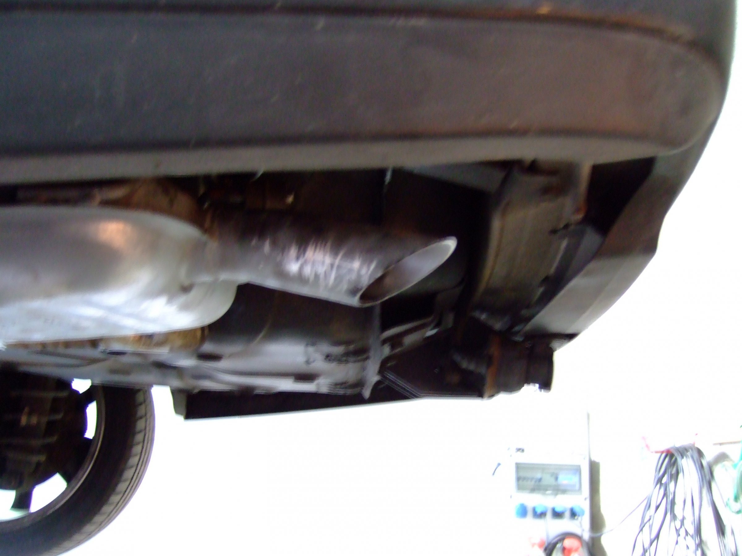

Das Original-Endrohr beim 9-3 Diesel hat einen
Durchmesser von 60mm. (stimmt das?)

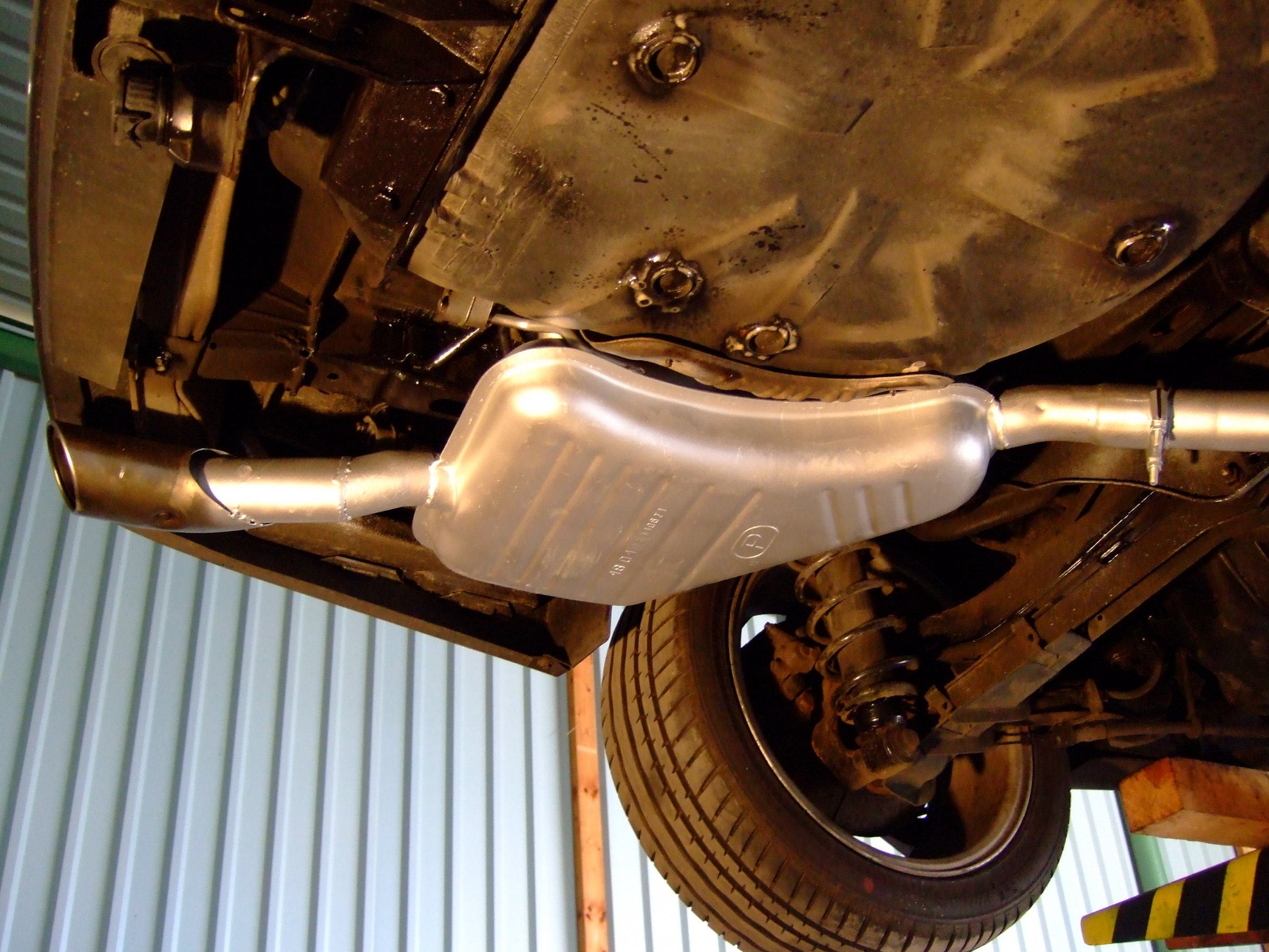

mhm, naja. Endrohre beim Diesel sind sone Sache... Sollte auf jedenfall nach unten zeigen... Sonst ist die gesamte Heckklappe schwarz...
Blenden werden meist auf den Endtopf geschweisst, altes Rohr bleibt ein paar CM in der Blende stehen....
Die anschraubdinger sind etwas mehr Baumarktstyle... Find ich häßlich...

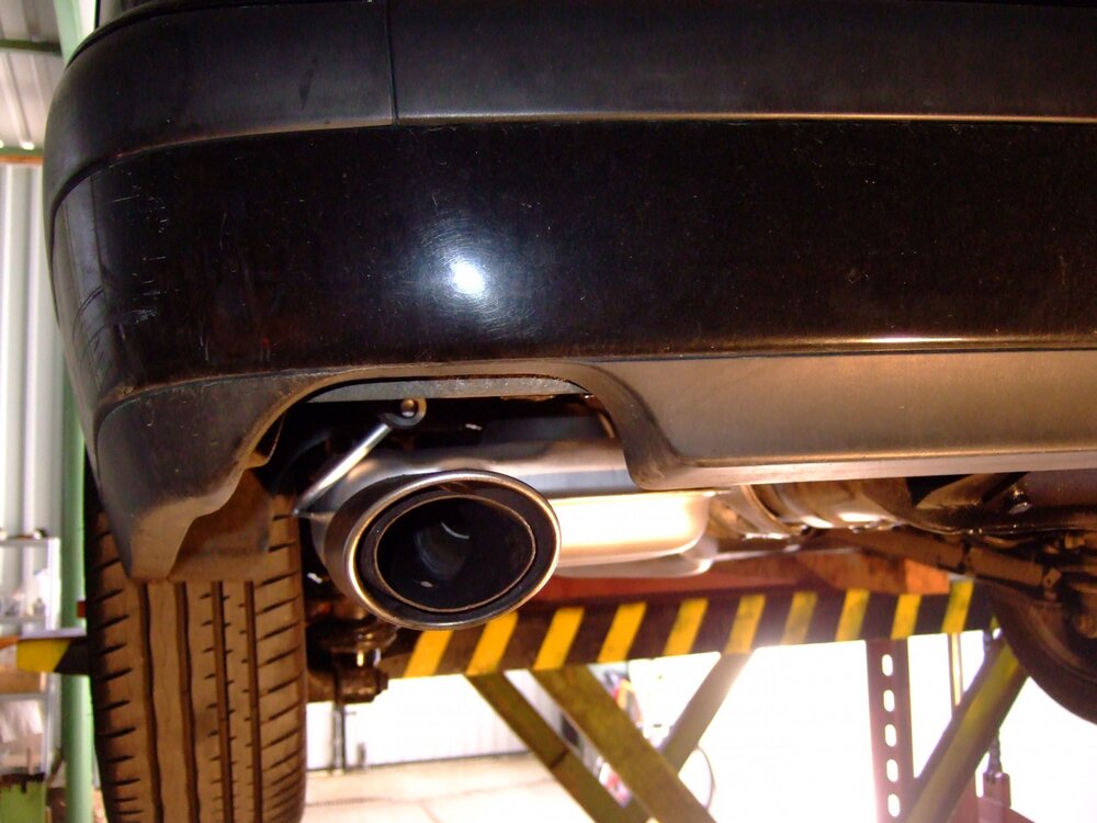

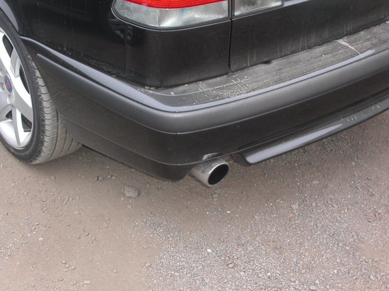

Diese Blende ist von SaabUSA. Passte ganz hervorragend auf den Diesel. Und das Heck wurde mitnichten schwärzer als mit dem heruntergebogenen Röhrchen vorher.

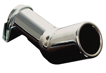

hab mal was gefunden, was passen könnte...
gibts bei "CONRAD"

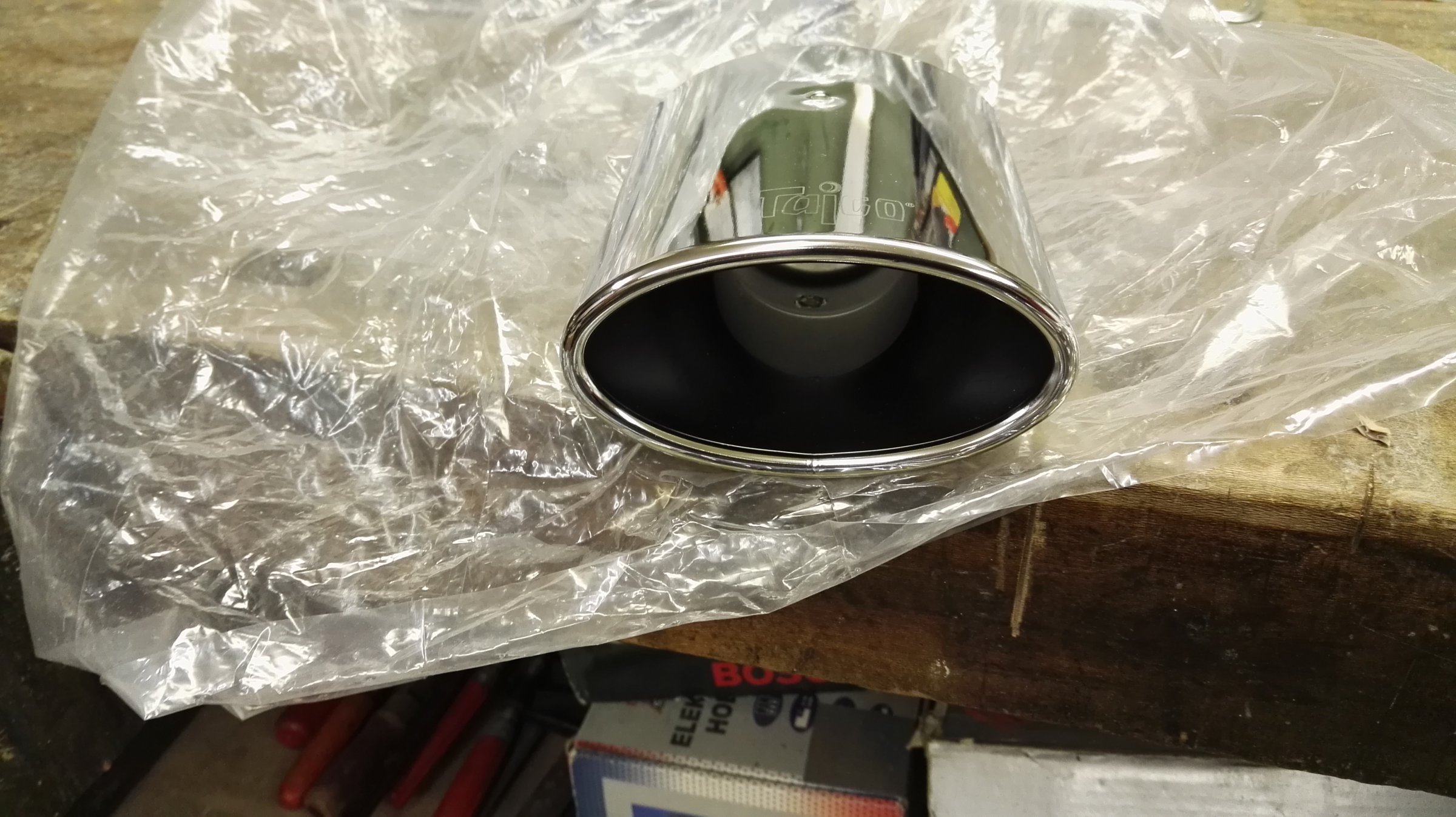

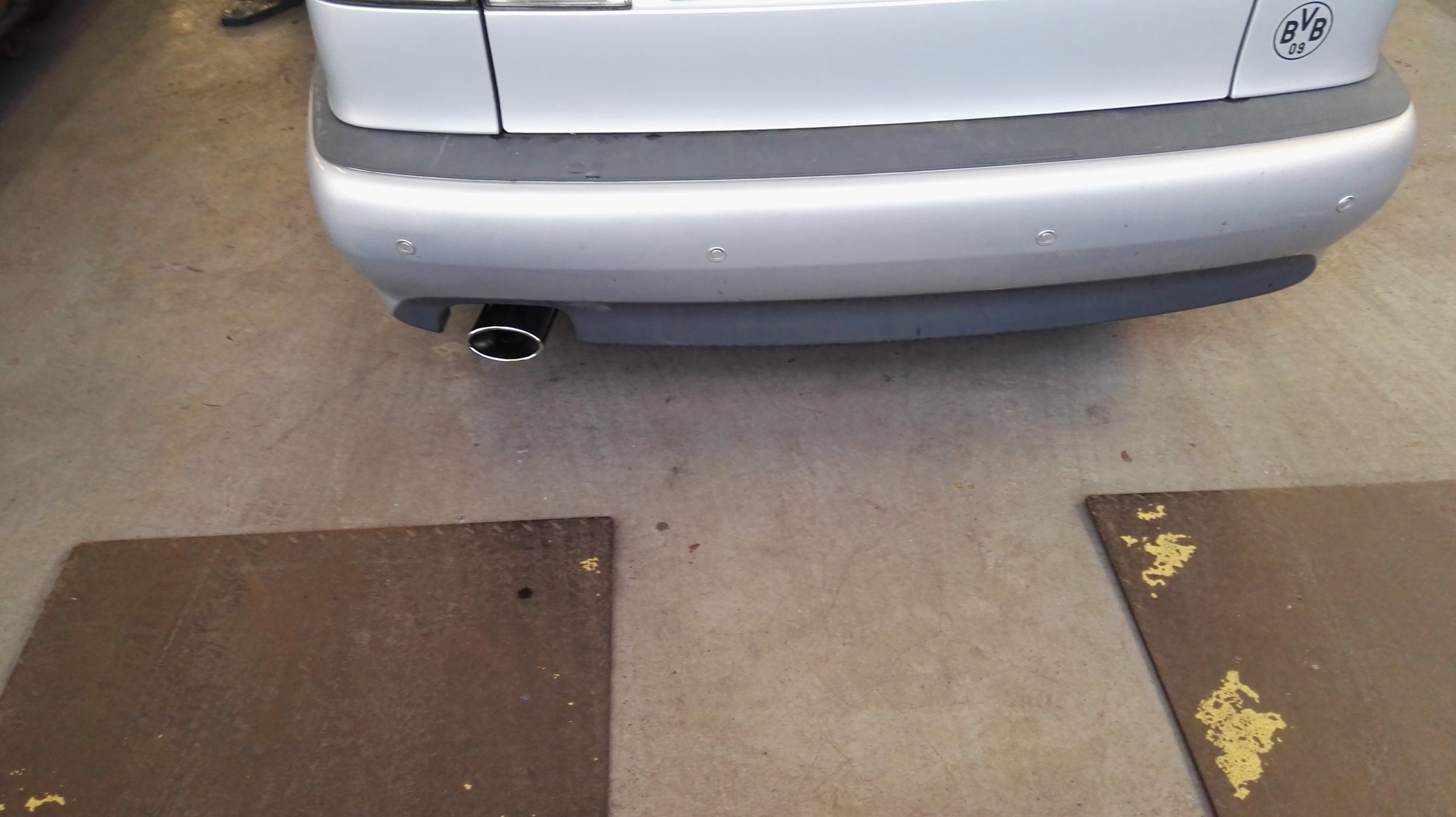

Ich habe mir erstmal so eine Blende besorgt
IMG_20170118_180912.thumb.jpg.041ed42790fd68733cf55cb32d843496.jpg IMG_20170120_152135.thumb.jpg.f01941b9b0a6e247fbc03d6edafc72c8.jpg

Ich hab mir die Blende hier besorgt und passt ( bei mir )

Bei mir ist eine Ebay-Anlage drunter, Blende passt perfekt, die genauen Maße muss ich nachmessen. Ist jetzt seit fast 1 Jahr verbaut, da vergisst man sowas schonmal :biggrin:
