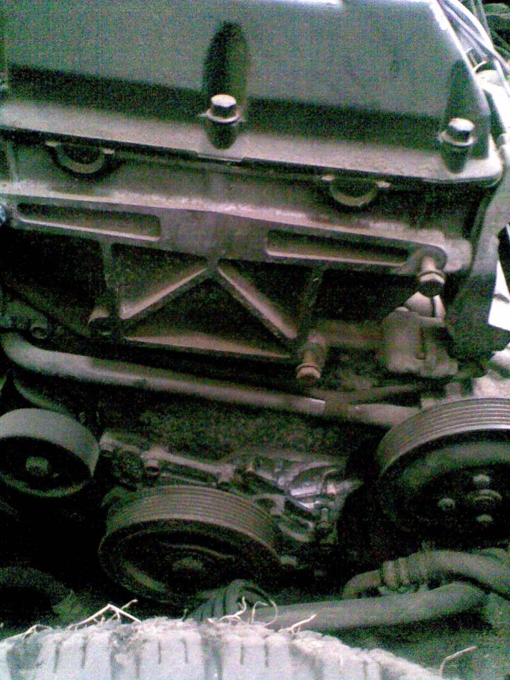

hier ein Bild vom Motorblock von meinem Reservemotor.....Motor im ausgebauten Zustand...ohne Spanner :smile:
was bitte sollte da abbrechen ?
oder ist eine der Schrauben ausgerissen ?
Gruss
Saab Stock Car

Schon lustig, dass andere Bilder reinsetzen und nicht der, der die Hilfe braucht....:tongue:
Wenn er kein Bild reinsetzt, geht das hier aus, wie das Hornberger Schießen....
Jede weiter Diskussion ist für mich müßig, ohne das Bild zu haben....
ich weiß ja auch, dass da keine Halterung brechen kann, die angeblich ein Teil des Motorblockes ist.....vorher kommt da eh das Steuergehäuse und oben am ZK sind nur Gewinde drin....aber, wie gesagt, müßig.....
